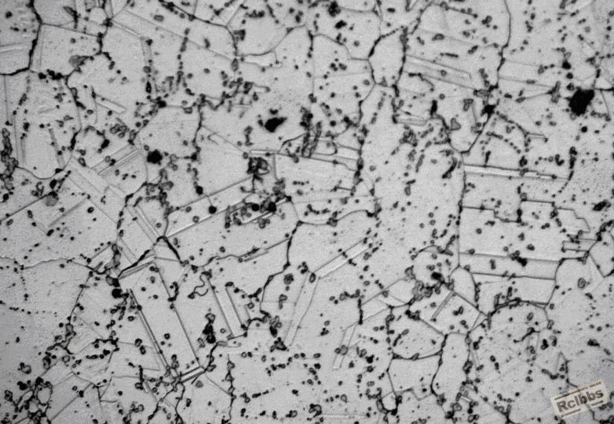

看一下这个吧
发表于 2011-9-8 10:16:19 | 显示全部楼层
上图的材质是什么?SUS300系不锈钢?能明显看见孪晶,但组织略显敏锐化,耐腐蚀性较差。
发表于 2011-9-8 12:51:21 | 显示全部楼层
这个不是钢铁材料,属于镍基合金,我只是想提供孪晶的图片,所以只是从原先做的东西里找了一张
发表于 2011-9-9 08:01:29 | 显示全部楼层
我看出来孪晶了,位错没听说用光镜能够看出来。
发表于 2011-9-9 09:39:45 | 显示全部楼层
孪晶是容易看到的,位错得很高倍数下,
不过楼主可以从针状和板条马氏体找到点想法
因为他们的亚结构一个是孪晶,一个是位错,但要看到结构得SEM,TEM之类的设备了

发表于 2011-9-11 09:54:19 | 显示全部楼层
能否在图上标出孪晶的位置
签到天数: 367 天
发表于 2011-9-19 20:28:02 | 显示全部楼层
图片上有全孪晶,半孪晶,照片质量还不错,好像杂质比较多
发表于 2011-9-19 21:19:13 | 显示全部楼层
很不错的奥氏体+弥散分别的混合物+孪晶.
