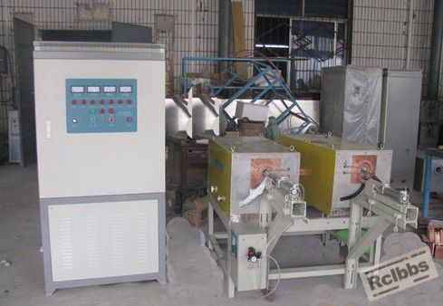

发表于 2011-9-28 21:47:28 | 显示全部楼层
一拖二中频.jpg 我公司自主研发IGBT一拖二棒料透热中频设备!
