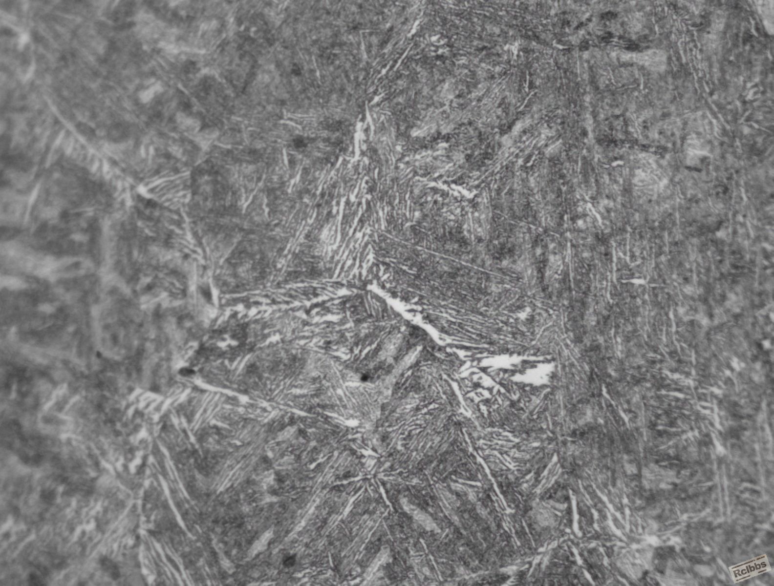

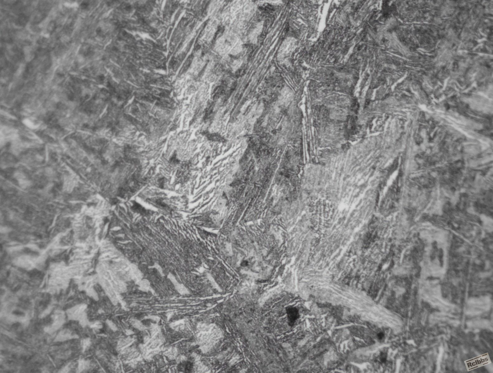

现在手头上有块40CR的淬回火的样子,大家帮忙看下组织是回火索氏体吗?淬回火温度是不是有问题啊
40CR-500-1
40CR-500-1
40CR-500-1
40CR-500-2
40CR-500-2
40CR-500-2
签到天数: 141 天
发表于 2011-9-19 10:28:21 | 显示全部楼层
个人判断  不是回火索氏体  请问具体热处理工艺为多少啊???
签到天数: 7 天
 楼主| 发表于 2011-9-19 10:35:16 | 显示全部楼层
领导拿的一块样子,具体工艺也不清楚,只说是淬回火状态。
发表于 2011-9-19 11:11:53 | 显示全部楼层
肯定不是回火索氏体,是不是渗碳后低温回火的回火马氏体组织
发表于 2011-9-19 11:15:42 | 显示全部楼层
40Cr渗碳有点浪费吧?我感觉金相图上有未溶铁素体和上贝氏体组织,个人看法,不足为凭,欢迎各位高工批评指正
发表于 2011-9-19 11:18:55 | 显示全部楼层
看错了,我看成20Cr了
签到天数: 1254 天
发表于 2011-9-19 11:32:21 | 显示全部楼层
有魏氏组织析出,与淬火冷却有关。对使用性能不好。
签到天数: 704 天
发表于 2011-9-19 11:39:39 | 显示全部楼层
阿虎 发表于 2011-9-19 11:15
40Cr渗碳有点浪费吧?我感觉金相图上有未溶铁素体和上贝氏体组织,个人看法,不足为凭,欢迎各位高工批评 ...
你确定出现羽毛了?上贝明显没有的
发表于 2011-9-19 11:41:19 | 显示全部楼层
qixiao9421 发表于 2011-9-19 11:39
你确定出现羽毛了?上贝明显没有的
那个像鱼骨头状的是什么呢?我对金相拿不准,谢谢你指教
签到天数: 251 天
发表于 2011-9-19 13:14:39 | 显示全部楼层
肯定不是回火索氏体,具体情况还是要知道回火温度
签到天数: 7 天
 楼主| 发表于 2011-9-19 14:22:04 | 显示全部楼层
各位前辈,这个是不是有点像回火马氏体,保持着原马氏体的形态呈板条状?
签到天数: 23 天
发表于 2011-9-19 15:28:56 | 显示全部楼层
贝氏体加魏氏组织  不知是原材料遗传还是淬火控制不当  可以肯定的是这种组织肯定不合格
具体是还有什么组织也不好说  建议重新制样然后结合显微硬度评定。
发表于 2011-9-19 15:54:10 | 显示全部楼层
感觉有魏氏跟上贝,回火温度肯定不高。还保留有马氏体形状。
签到天数: 9 天
发表于 2011-10-6 17:41:57 | 显示全部楼层
照片中肯定有魏氏组织。
发表于 2011-10-6 20:10:47 | 显示全部楼层
图中铁素体与贝氏体是有的,回火温度也不会很高,
签到天数: 301 天
发表于 2011-10-6 20:24:28 | 显示全部楼层
淬火温度不低回火温度不高这是我的感觉
签到天数: 42 天
发表于 2011-10-6 20:51:02 | 显示全部楼层
有魏氏组织和贝氏体,也有马氏体的板条形态,感觉应该是低温回火
发表于 2011-10-7 00:55:56 | 显示全部楼层
打显微硬度后再评定组织.
两张图中均存在明显的上贝氏体组织.
发表于 2011-10-7 15:36:10 | 显示全部楼层
淬火温度较高,但是冷却速度不快,回火温度较低。个人见解,欢迎指正!
签到天数: 562 天
发表于 2011-10-7 18:14:03 | 显示全部楼层
个人感觉像P+F+S,楼主可以通过打硬度来确认下,个人感觉淬火不良。
