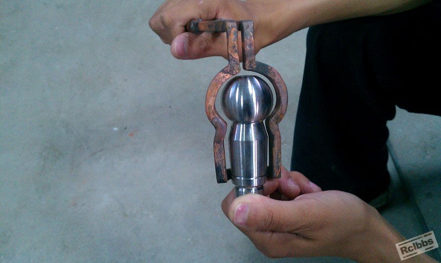

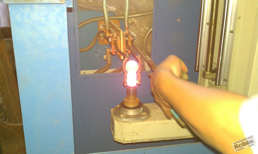

我也来晒下我公司高频设备用于球头销淬火
仿形感应器
仿形感应器

工件会旋转吗?是喷淬还是浸淬?
签到天数: 103 天
发表于 2011-9-21 16:26:27 | 显示全部楼层
工作应该是要旋转的。
签到天数: 148 天
发表于 2011-9-22 07:50:15 | 显示全部楼层
旋转的工件应该是浸的
签到天数: 28 天
发表于 2011-12-6 08:32:38 | 显示全部楼层
喷淋装置在哪里?难道是加热后,先向前进给,然后再浸淬吗?
签到天数: 95 天
发表于 2011-12-6 08:45:20 | 显示全部楼层
这样的方式会不会导致淬火不均匀
签到天数: 138 天
发表于 2011-12-7 08:03:07 | 显示全部楼层
感觉此工件采用氰化淬火效率高
发表于 2012-4-19 13:18:42 | 显示全部楼层
旋转起来的话就不会有不均匀。这个浸淬

这样做出来温度不均匀的,球顶硬度或是偏低或是整体温度过高

不旋转的工件应该会导致淬火不均匀

是高频淬火+淬火机床,匀速旋转加热后直接喷淋冷却的哦,谢谢大家的关注

圆角过渡区是否会产生裂纹!或硬度不均!
