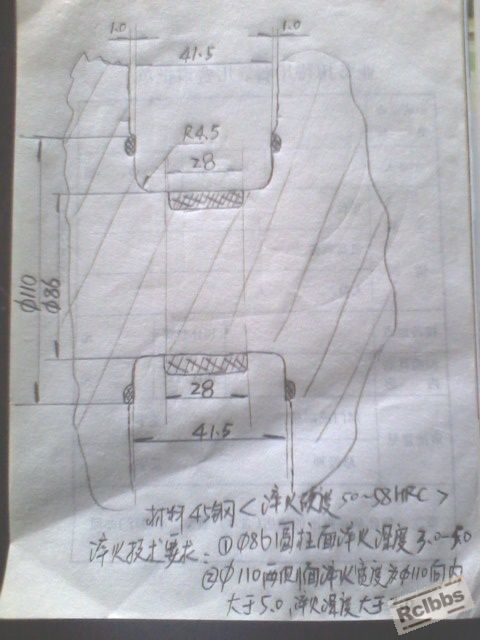

现有一曲轴产品要求轴颈处感应淬火、轴颈两侧面感应淬火,(圆角处不得淬火)圆角处强化采用滚压处理。
原淬火工艺采用两只线圈分别感应淬火处理,即轴颈淬火加两侧面淬火(或两侧面淬火加轴颈淬火)。
请感应淬火达人帮忙指点能否采用一只线圈对上述两部位同时处理。
产品感应淬火要求简图如下:

 楼主| 发表于 2011-9-19 18:54:32 | 显示全部楼层
再发一张圆角淬火曲轴的图片以示区别。

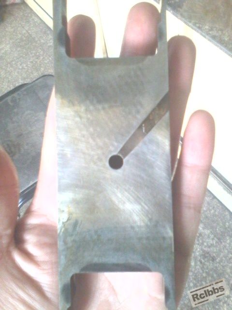

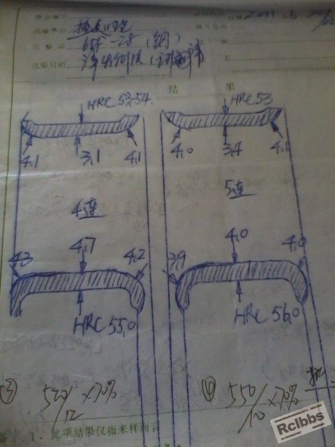

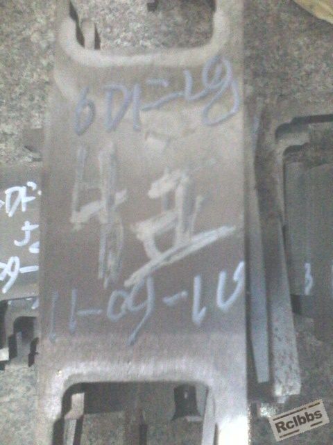

 楼主| 发表于 2011-9-26 18:06:52 | 显示全部楼层
我个人认为二合一线圈方案是可行的,只是设计计算、制作难度大些。
发两张轴颈、圆角淬火和轴颈、搭子淬火的解剖实物照片。
