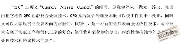

只听说过有QPQ这个工艺名字,但不知道具体工艺,希望知道的能说一下。
有工艺参数范围就行了,要是有具体工艺参数更好

qpq.jpg 是QPQ吧?截图是周工的文章。
