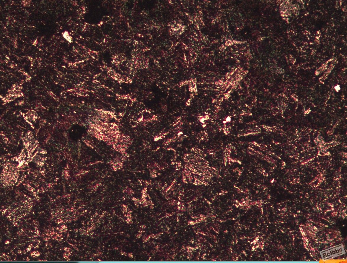

图号:   HF-2011-9-27-01
材料名称:   4145H
侵蚀剂:    4%硝酸酒精溶液
组织说明:   据说是锻打后正火,探伤缺陷超标。取样,观察横断面。
图:
见上传!

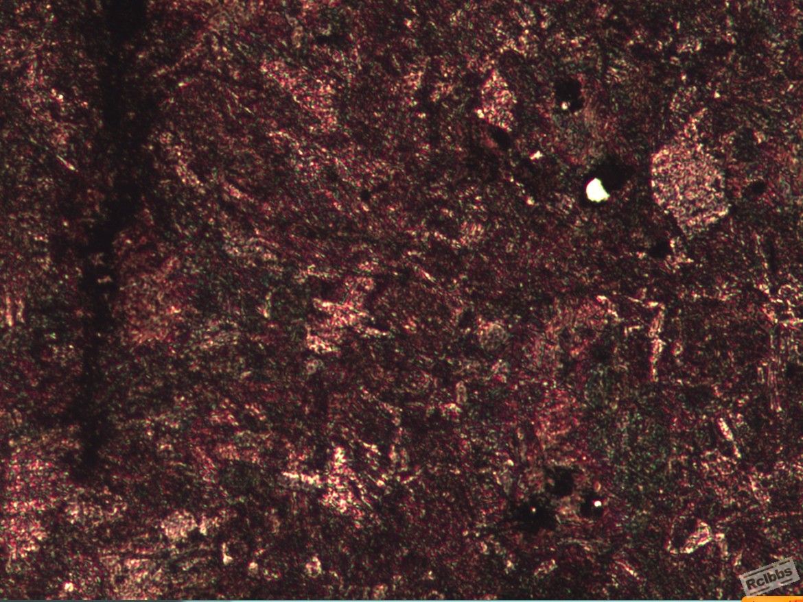

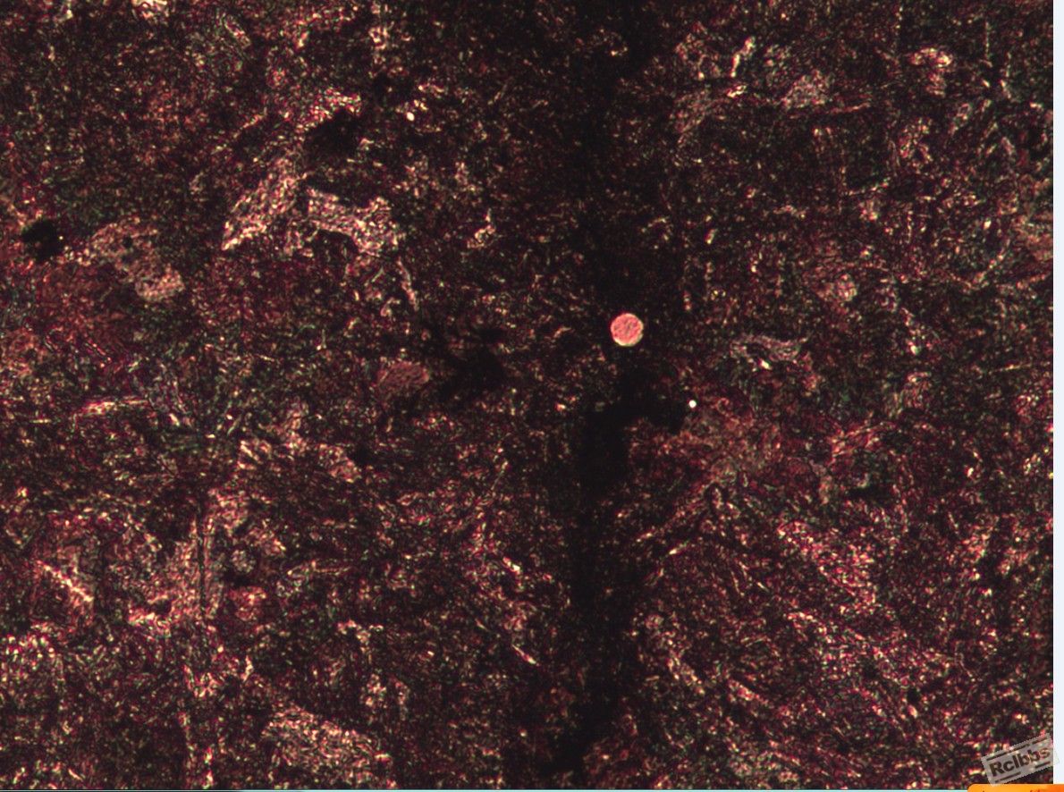

   各位大哥,哪些白点点是啥东西啊,不像是我的磨制问题吧?分布的很有一些,是不是组织加热不给力?
有个裂纹处(低倍放大镜才可见,抛光后很明显)的一个很亮,没照好!还很圆。。有几个- -!

发表于 2011-9-27 16:10:00 | 显示全部楼层
白点是铁素体,红点是夹杂物。

发表于 2011-9-27 21:36:51 | 显示全部楼层
白点可能是砂轮颗粒,制样问题。

发表于 2011-9-27 21:43:02 | 显示全部楼层
制样问题,,,,,,,,据说是锻打后正火,这个组织肯定不合格了

很有一些,如果制样,以前都没见过。而且,我没用砂轮机打磨。用得线切割。在白色附件有一片黑色区域,反正绝对不是制样的问题!

同意五楼的观点,应该是制样问题

制样问题,腐蚀深了点,不太象正火组织,重新制样

会不是碳化物液析?

可能,腐蚀的浅了还是有的,黑色包裹一点白色。
我问,制样的话,是个黑色空洞吧?为什么中间是白的。
况且这个钢问题很多。
组织是铁素体跟珠光体,太细小了,不好拍、

白点可能是高温铁素体,锻造过烧。裂纹中的红点为制样切削颗粒。

铁素体或碳化物 但从形态上我觉得更像铁素体

用砂轮打磨一下,再重新制样看看,一般经过几道砂纸磨过之后砂轮的颗粒基本上不会有了。如果线切割的切痕没去掉会有一些白点,建议重新制样再看看。

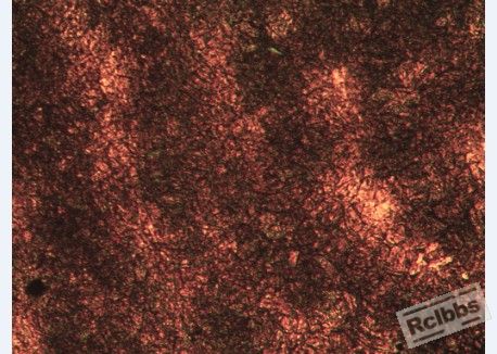

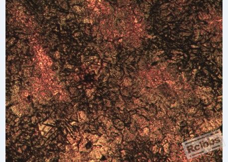

这是我做晶粒度后,做了下组织。没发现亮点、人品爆发?

腐蚀有些深,看不太清楚。

制作样品有问题,而且你的腐蚀液腐蚀太哦深了

呵呵找到原因就好,本人觉得制样有问题时,在观察的时候总或感觉看上去不舒服,那个圆的白点看上去确实不像是和组织融为一体的,呵呵,个人愚见,望高人指正。

图片上腐蚀太深 锻打后正火组织也正常 看不出有探伤超标缺陷.
