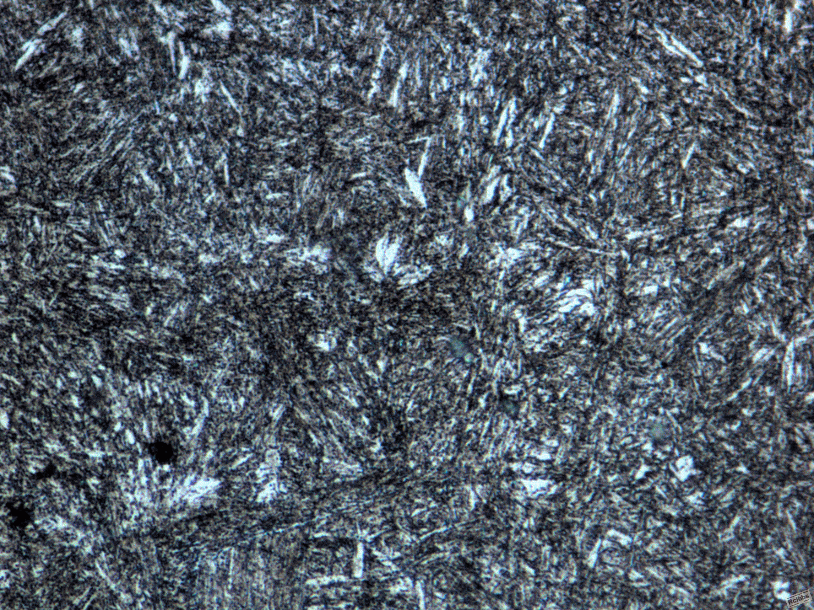

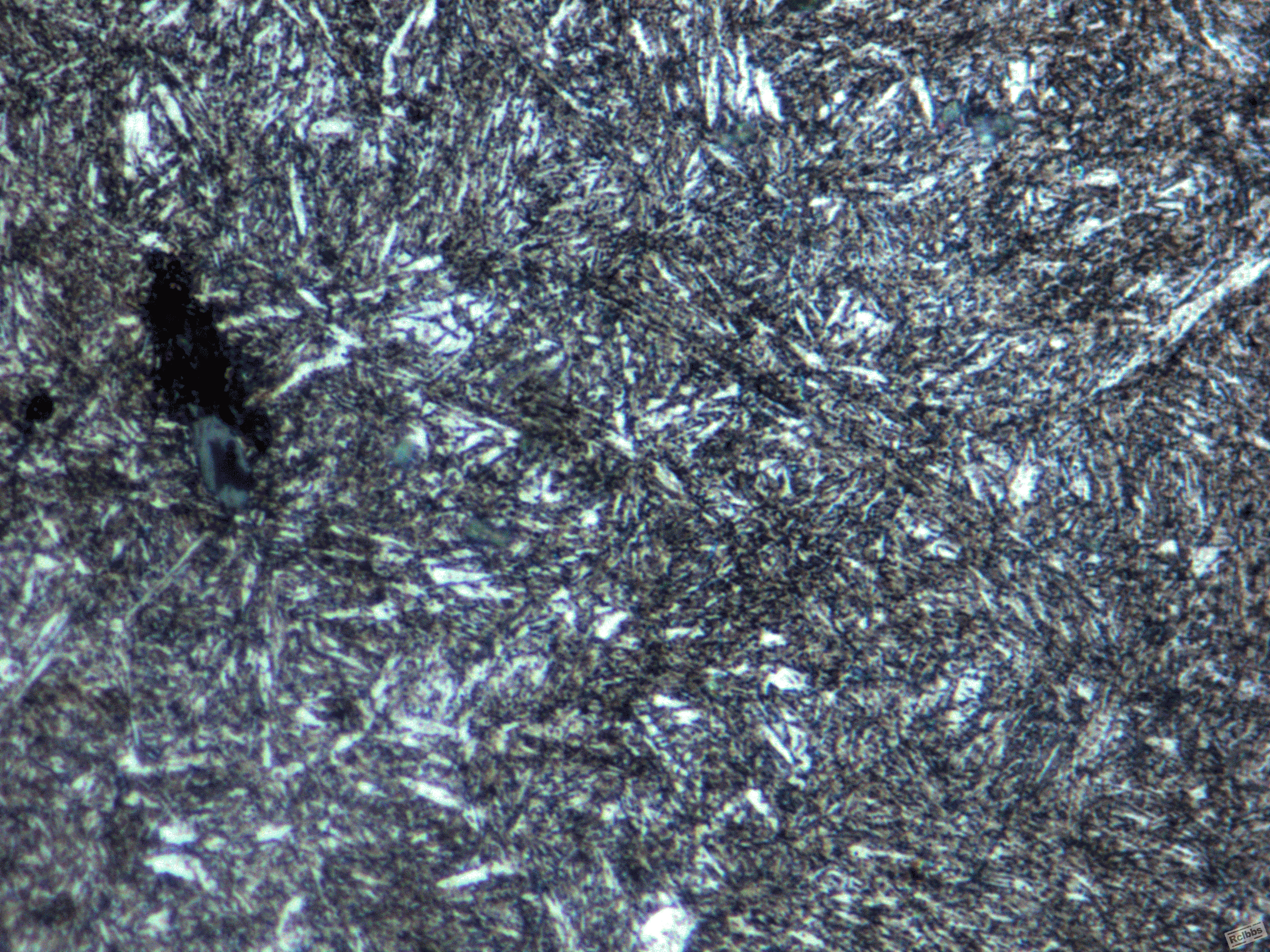

5CrMnMo金相组织,工艺我不太清楚,我看像是马氏体,有没有新的见解呢?
500X
500X
500X
500X

发表于 2011-9-28 10:16:23 | 显示全部楼层
马氏体加残奥吗?
求专家正解~!
发表于 2011-9-28 10:50:02 | 显示全部楼层
回火索氏体+回火托氏体
签到天数: 144 天
发表于 2011-9-28 10:58:42 | 显示全部楼层
回火托氏体+残奥  楼下可继续讨论……
发表于 2011-9-28 11:19:13 | 显示全部楼层
回火托氏体加少量未溶铁素体.
签到天数: 611 天
发表于 2011-9-28 14:56:25 | 显示全部楼层
我感觉是回火索氏体+少量铁素体,你可以测量一下硬度
发表于 2011-9-28 20:56:08 | 显示全部楼层
回火屈氏体,白色个人认为残奥的可能性比较大,认为无论是未融还是先共析的F形状都不是这种情况,应该为欠回火组织
签到天数: 952 天
发表于 2011-9-29 13:19:16 | 显示全部楼层
如未提供热处理工艺,一般就称为淬回火组织或经过回火的马氏体。
回火索氏体和回火托氏体很难区分,可辅以硬度试验。
签到天数: 272 天
发表于 2011-9-30 16:16:15 | 显示全部楼层
屈氏体+少量F,正常的组织
发表于 2011-9-30 17:03:35 | 显示全部楼层
回火索氏体加少量残奥
签到天数: 193 天
发表于 2011-9-30 18:14:28 | 显示全部楼层
回火马氏体加少量残奥
签到天数: 1505 天
发表于 2011-10-1 08:02:19 | 显示全部楼层
组织为“保持有原来马氏体位向的索氏体和少量回火贝氏体”。
签到天数: 809 天
发表于 2011-10-1 10:21:11 | 显示全部楼层
白色的是什么,铁素体吗,我认为是,但是什么时候形成的,怎么形成的?
签到天数: 1505 天
发表于 2011-10-1 10:41:04 | 显示全部楼层
那些白色针应该是下贝经过回火形成的;个人认为是回火贝氏体,不过这个词汇没有经过大家和国家认可.呵呵.
那些晶接白色团状可能是淬火形成屈氏体经过回火形成;
发表于 2011-10-1 15:16:40 | 显示全部楼层
托氏体+索氏体,白色片壮可能是贝氏体,也可能是遗传的魏氏组织.
签到天数: 11 天
发表于 2011-10-3 14:20:45 | 显示全部楼层
请问您应该看过回火索氏体的金相吧?白色片状的不一定是其他组织哦,基本上是回火索氏体的样子,但是有时候有些材料不知道回火工艺不一定能判定是索氏体哦,有经验的人应该明白。至于其他的相可能会因为拍金相时只注重与局部清晰,很可能把某些区域调的不清而给人错觉
发表于 2011-10-4 10:13:35 | 显示全部楼层
判定为马氏体的回火组织较妥.
