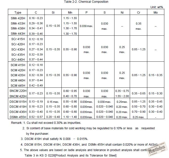

发表于 2011-9-30 17:26:26 | 显示全部楼层
这是韩国大宇汽车材料中的几个牌号,见附件标准。PDF软件得有装一下韩文语言支持包。
EDS-M-1601-05.pdf (217.23 KB, 下载次数: 1263)

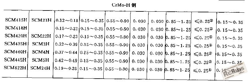

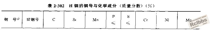

发表于 2011-10-5 14:59:30 | 显示全部楼层
韩国钢号,只查到一个
参与人数 1热处理币 +20 贡献值 +20 收起 理由
孤鸿踏雪 + 20 + 20 感谢上传
签到天数: 76 天
发表于 2011-10-5 21:27:49 | 显示全部楼层
xiulirong 发表于 2011-10-5 14:59
韩国钢号,只查到一个
SCM822H是22CrMoH。SCM  日本钢号,Cr-Mo系的。
孤鸿踏雪 + 10 感谢支持!
签到天数: 138 天
发表于 2011-10-6 07:41:29 | 显示全部楼层
韩国和日本钢号很多都是一样的,我查的是《袖珍世界钢号手册》韩国钢号

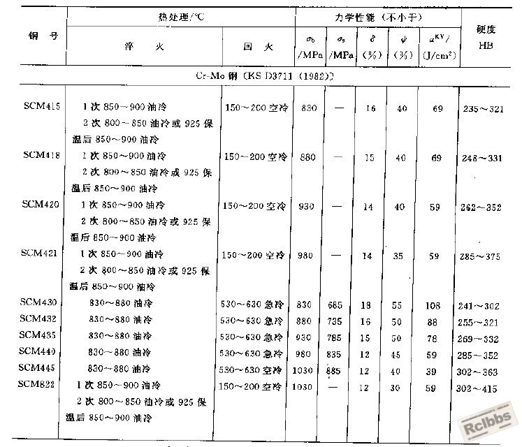

发表于 2011-10-7 21:31:39 | 显示全部楼层
SCM系列是日本牌号,我知道SCM420是20CrMo
