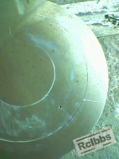

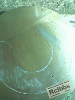

线割形状
线割形状
IMG0168A.jpg [img][/img]直径400*45的圆形模具,差不多还有20MM就割完了,就开裂了不知是什么原因,请高手赐教。。急急急。。。。。。。

发表于 2011-10-10 10:24:53 | 显示全部楼层
对线切割的大型的模具类,Cr12MOV料,一般建议回火500以上,低回的很容易开裂。
不知楼主采用低回还是高回的?
 楼主| 发表于 2011-10-10 10:29:24 | 显示全部楼层
低淬低回.980油淬180回火3次
 楼主| 发表于 2011-10-10 10:31:32 | 显示全部楼层
要求HRC58------62。也只好采用低淬低回了
 楼主| 发表于 2011-10-10 10:36:43 | 显示全部楼层
线割时和固定板叠加在一起割的。这样线割多用一倍的时间,对模具开裂有影响吗
签到天数: 272 天
发表于 2011-10-10 10:48:51 | 显示全部楼层
HRC58-62,  Cr12MoV高回也可以达到,500-520℃,楼主可用开裂的废件高回试一下。
我认为低回是引起开裂的工艺原因。我以前也搞过几次低回线切割开裂。
但是个中原因不是很懂,还需请行家出手
发表于 2011-10-10 11:09:13 | 显示全部楼层
Cr12MOV高温回火做到58HRC以上是很容易的事.
楼主描述的需要线切割的Cr12MOV模具应该高温回火(如500℃回火两次即可) 。

发表于 2011-10-10 14:39:59 | 显示全部楼层
用500度回火两次一般也在58HRC以上,做线割加工必需做高温回火。
 楼主| 发表于 2011-10-10 16:35:10 | 显示全部楼层
500度回火达不到要求。只有HRC55左右
我的设备也不能满足高淬高回的工艺,只好低淬低回了
980淬火180回火3次
3台线割分别割1件,其他2件好好的,就是这件和45#钢固定板一起割就裂了。这和线割的时间有关系吗
发表于 2011-10-10 17:27:13 | 显示全部楼层
980淬火180回火 ...
“500度回火达不到要求。只有HRC55左右”
    这是因为淬火温度太低所致
发表于 2011-10-10 17:46:39 | 显示全部楼层
回火时间短了,应力太大。
发表于 2011-10-10 20:29:58 | 显示全部楼层
事主先想想自身的操作过程,模具摆放是不是太靠里墙或靠近炉门,预热及保温时间长短,出炉予冷,下油时模具间的距离,出油时温度。就你这套热处理工艺没事,以后还这么干。
发表于 2011-10-10 21:47:43 | 显示全部楼层
高淬  高回 58-62也可以啊
发表于 2011-10-11 00:00:29 | 显示全部楼层
可以用480-500 回火! 硬度不会低于58
 楼主| 发表于 2011-10-11 13:21:03 | 显示全部楼层
除了热处理外,与线切割的时间有关吗
3台线割分别割1件,其他2件好好的,就是这件和没淬火的45#钢垫板一起割就裂了。
是什么原因???
签到天数: 272 天
发表于 2011-10-11 13:53:05 | 显示全部楼层
1、低回是一个原因
2、按楼主所说:与45钢一起割时,线切割的工艺参数较前两件切割时 有没有变?比如 走私速度 进给速度 电流大小 脉冲间隔等。
如果都没变化,我认为线切割造成的应力重新分布引起的(低回+表面放电重熔组织变化),需及时回火处理。
签到天数: 88 天
发表于 2011-10-11 14:42:18 | 显示全部楼层
像此类模具 首先要客户说明 有两种淬火工艺 低淬低回  但在线切割时很容易开裂 ,再者 高淬高回 。可包不会开裂 但价格略高些 。
签到天数: 1505 天
发表于 2011-10-12 06:41:31 | 显示全部楼层
对于Cr12Mov来讲,高淬高回相应地会降低线切割加工开裂的风险;但是也不能绝对保证线切割加工不开裂呀。
