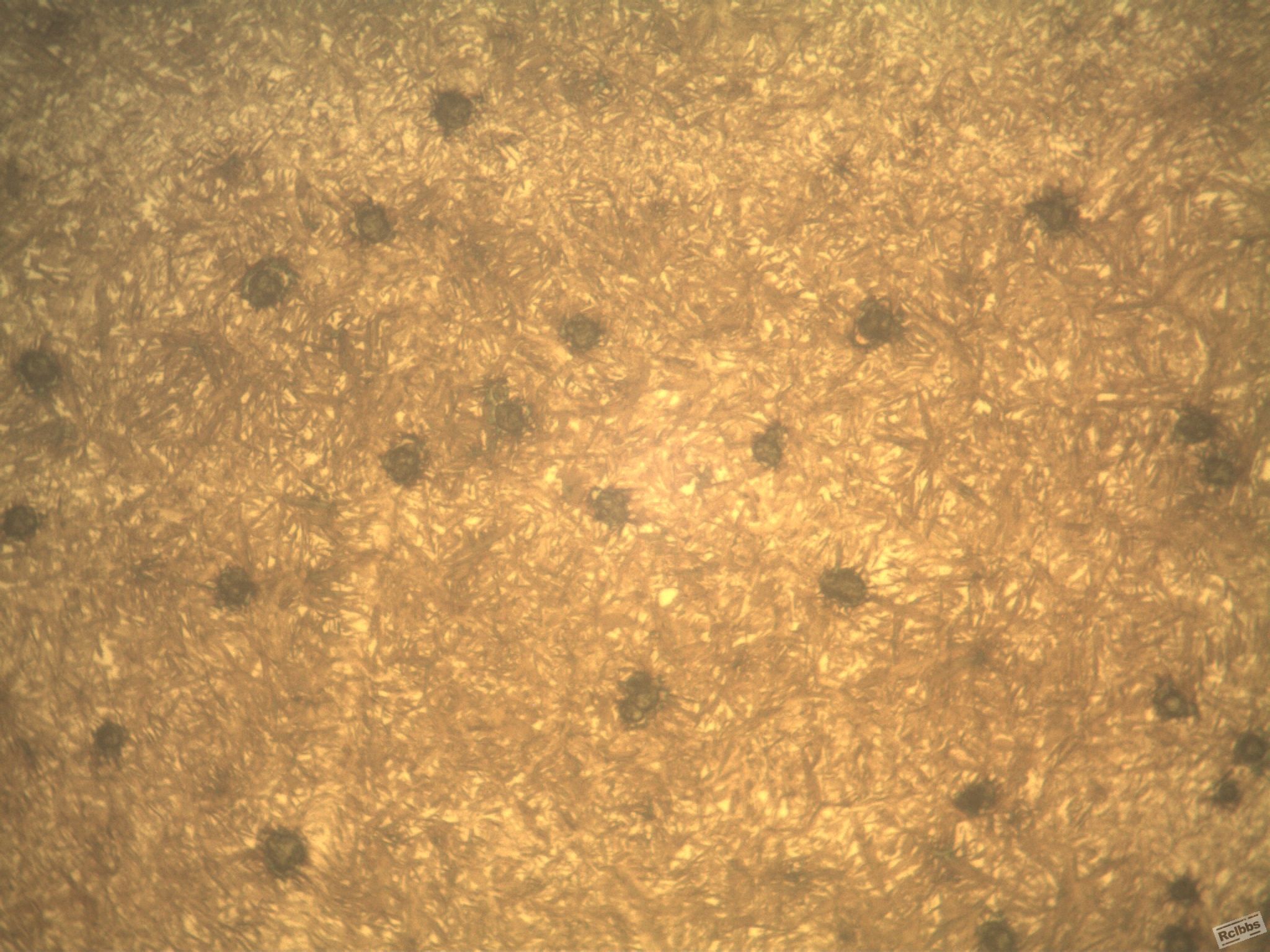

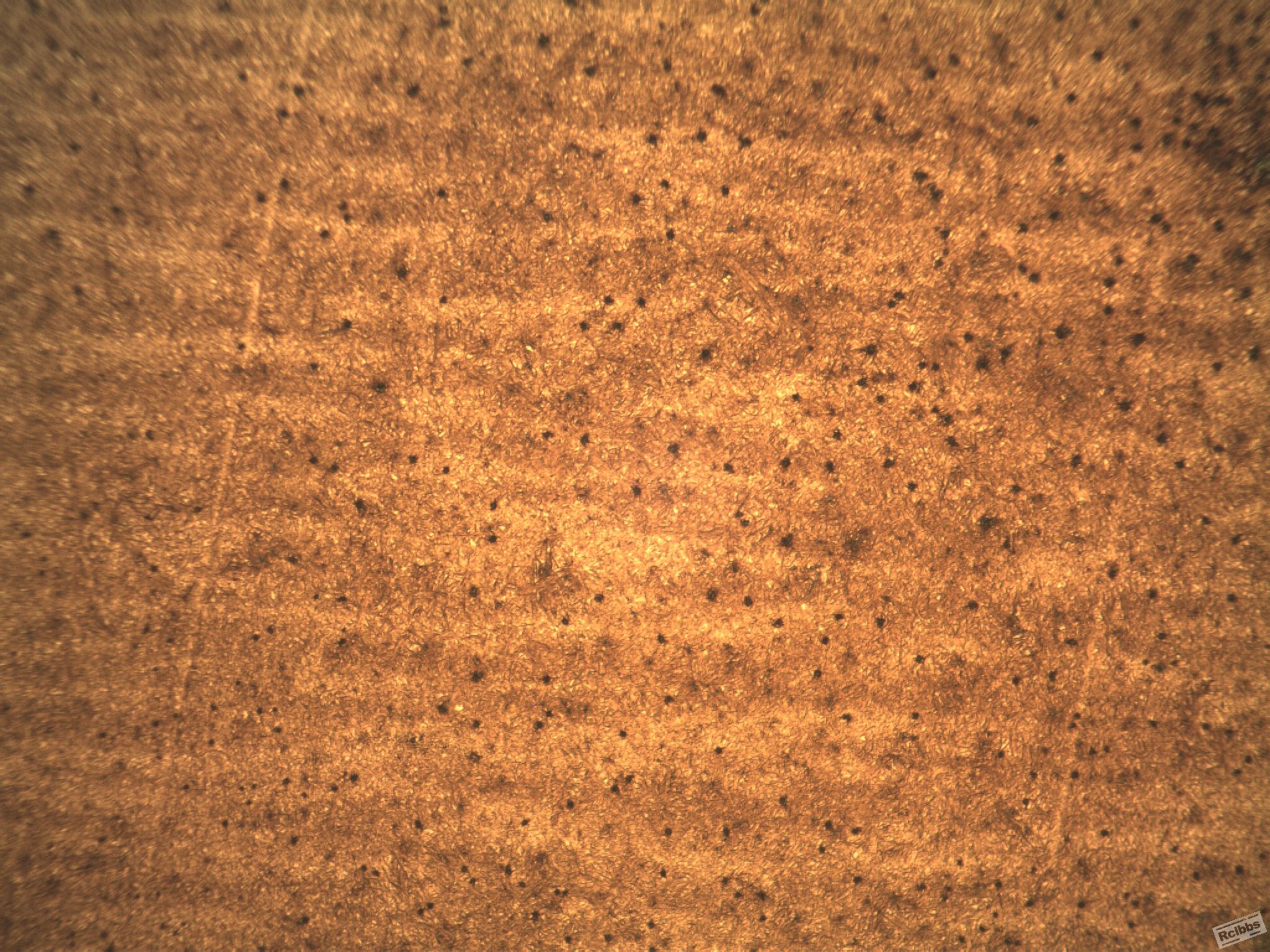

[讨论] 刚拿到的9CrWMn的热处理后的金相图大家帮忙看看

发表于 2011-10-12 15:29:16 | 显示全部楼层
这两张是同一图片吗?制样没有制好吧?

发表于 2011-10-19 18:43:55 | 显示全部楼层
感觉残余奥氏体较多  这个硬度怎么样啊

发表于 2011-10-19 21:34:00 | 显示全部楼层
图片1上黑点是抛光留下的污点,试样没有冲洗干净;
图片2隐约可见粗大的黑针,应该是淬火过热了。
发表于 2011-10-19 23:37:37 | 显示全部楼层
下面高倍的图片中的黑点也不正常啊

发表于 2011-11-5 22:23:00 | 显示全部楼层
样未制好,污点多,且淬火温度偏高。
发表于 2011-12-25 14:24:47 | 显示全部楼层
把工艺要介绍一下,才好给分析
