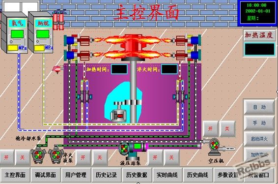

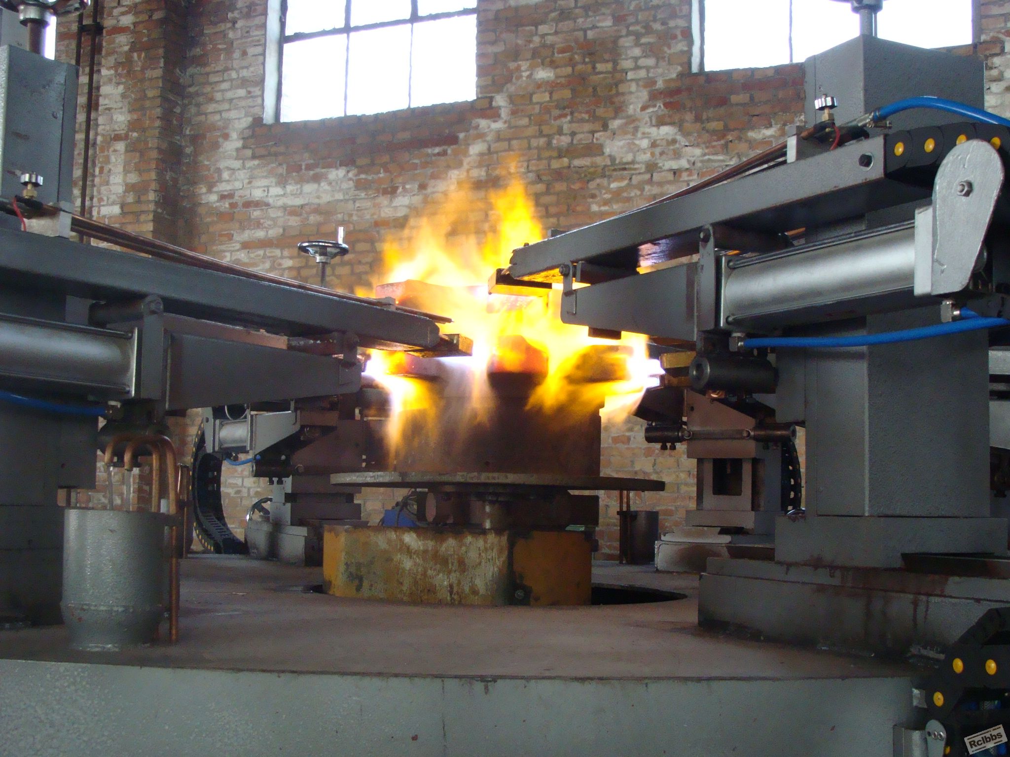

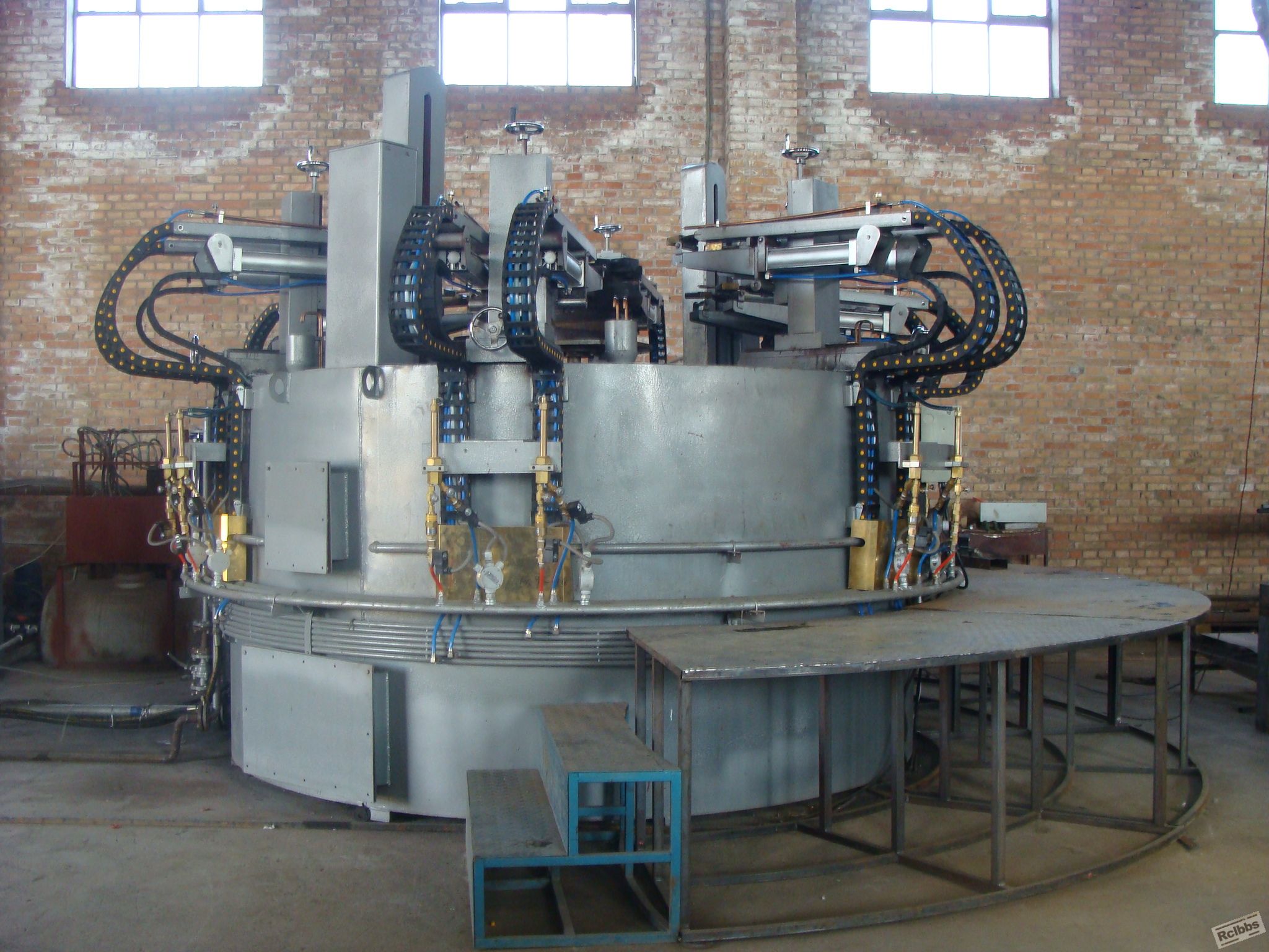

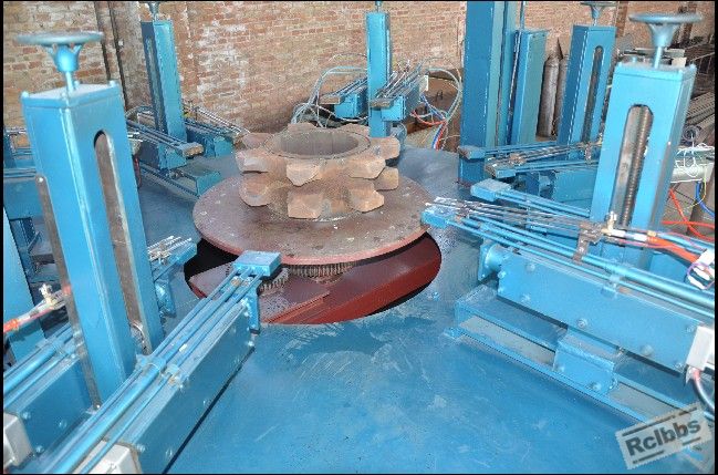

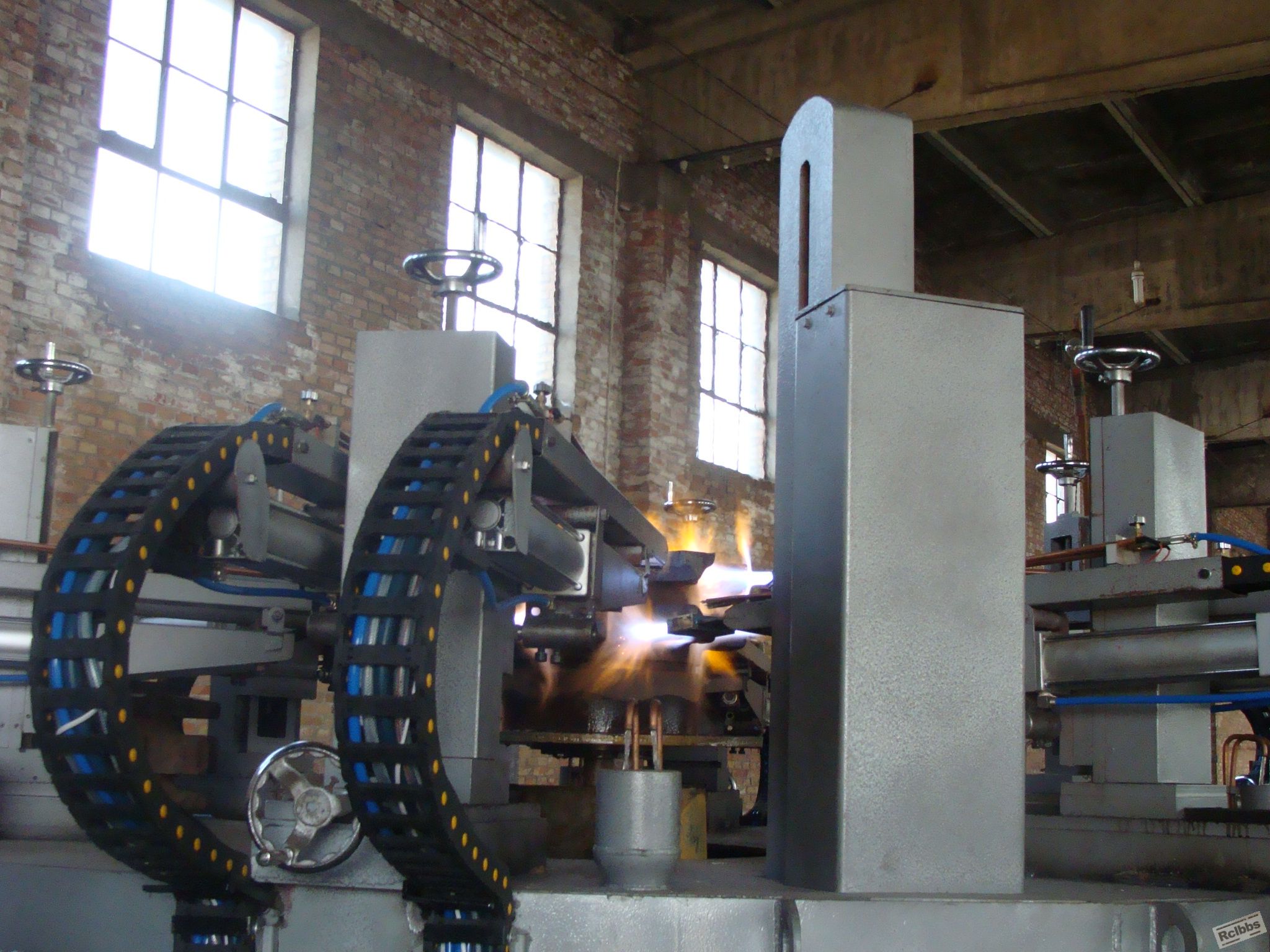

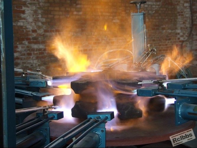

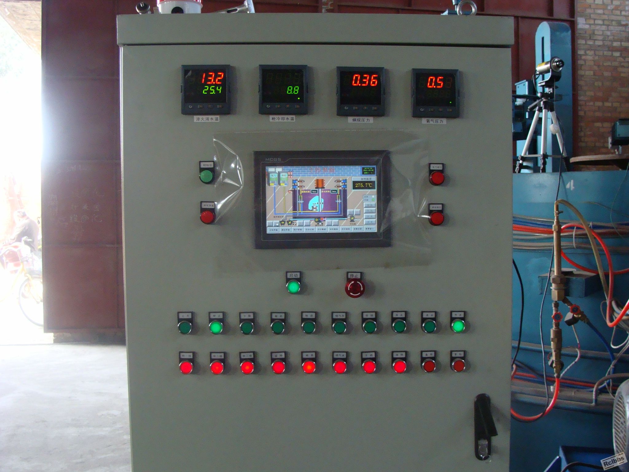

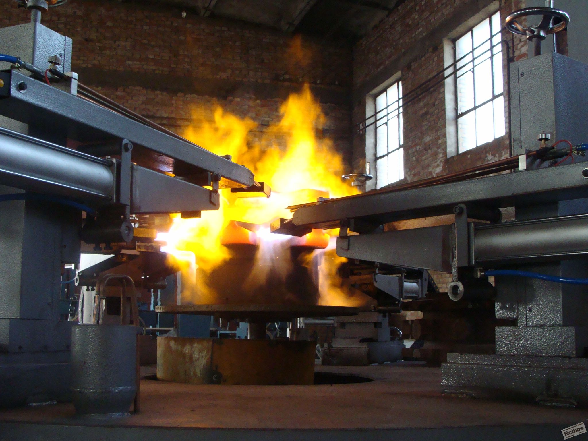

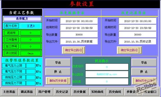

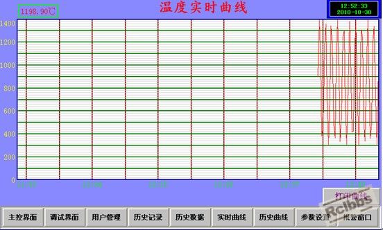

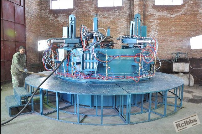

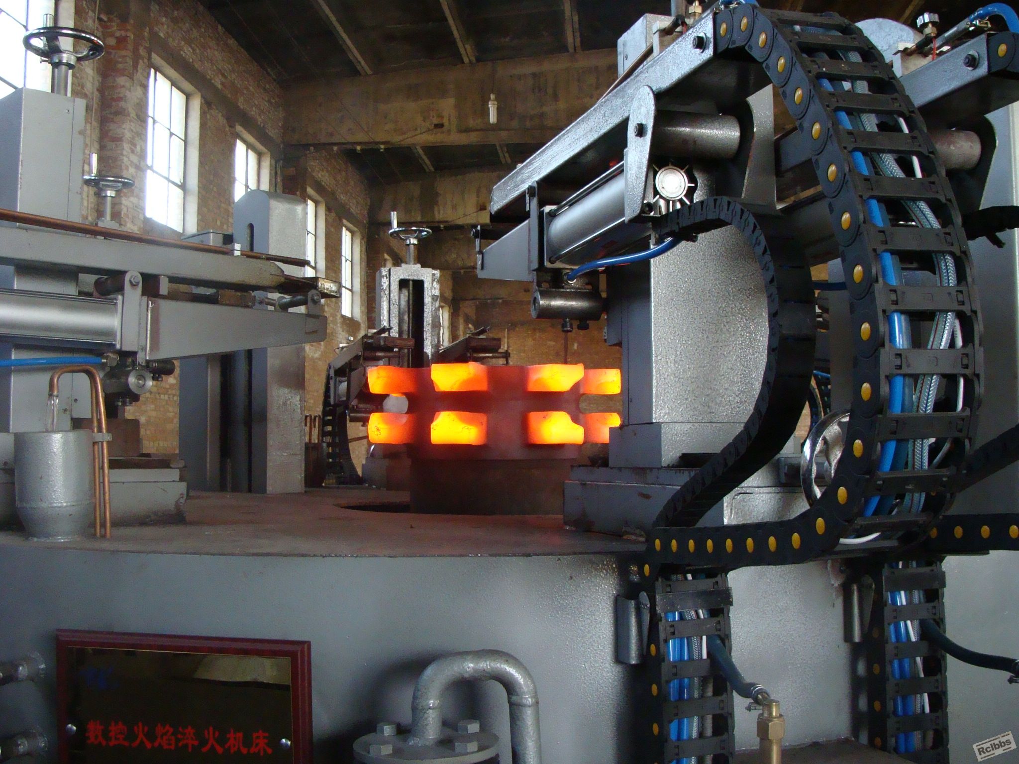

此为我们数控全自动旋转升降式火焰淬火机床样机的图片,二代产品已经生产调试成功不论是从外观还是性能都由很大的提升。后续会把新机器的图片发上来 我看在论坛里很少有人提及火焰淬火或者提到火焰淬火一般是人工操作的居多相对比较落后 我们也是想改变火焰淬火的现状 我们还有很多不足的地方需要改进希望各位朋友专家多提提意见 或者感兴趣的朋友也可以和我联系13403514870  谢谢大家的支持

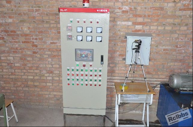

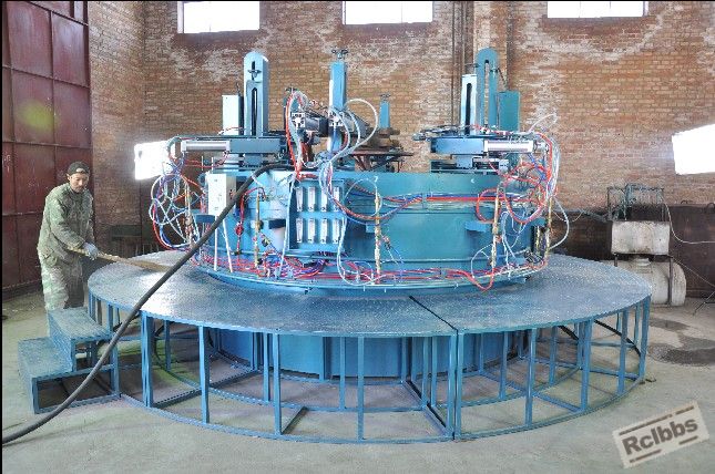

DSC07247.JPG DSC07241.JPG DSC07224.JPG DSC07209.JPG DSC07187.JPG DSC07256.JPG 发点新的设备图片 没有关心火焰淬火设备么? 感兴趣请和我联系13403514870  QQ1424393600

是不是有点太危险了?创意是不错。似乎通用性不强,应该会造成硬化层不均匀的。
但还是支持下,第一次看到。
发表于 2011-11-4 15:21:58 | 显示全部楼层
    有新意!
   能源利用率?淬火后金相组织均匀性?

矿山机械采煤设备上的大型链轮,齿轮都是用火焰加热的,这种加热方式硬化层比较深,能够满足低速重载高耐磨的需求,只要操作过程得当工艺参数调试准确,质量还是比较稳定的。前段时间见过不知道是不是楼主家的设备。
