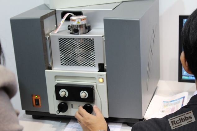

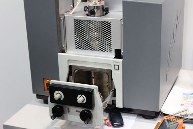

发表于 2011-10-21 11:44:13 | 显示全部楼层
是这个吧,我今年在北京BCEIA展览会长拍的。感觉不理想,手动样品台,在调节的时候,样品台和镜筒还扭动。
提供一个链接,请参考。
http://coxem2010.blog.163.com/bl ... 375720117825611633/

那个SEM不行,是个台式的,看样子就不能加装eds,买个钨灯丝的加能谱,100--200W差不多了
