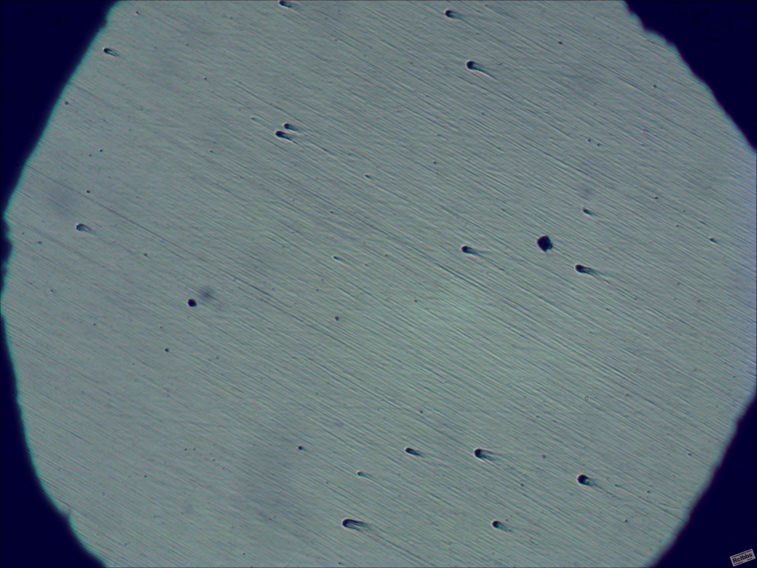

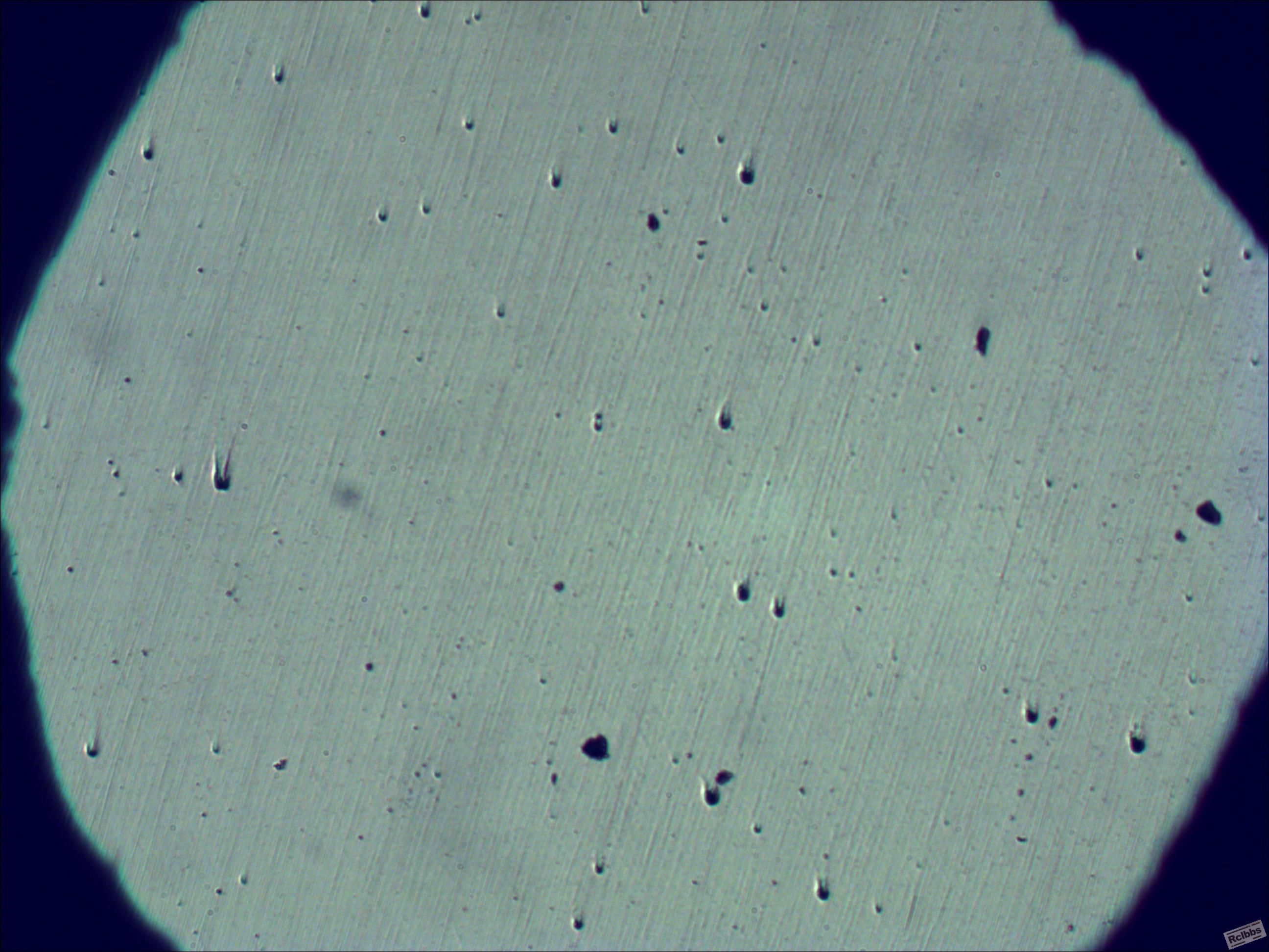

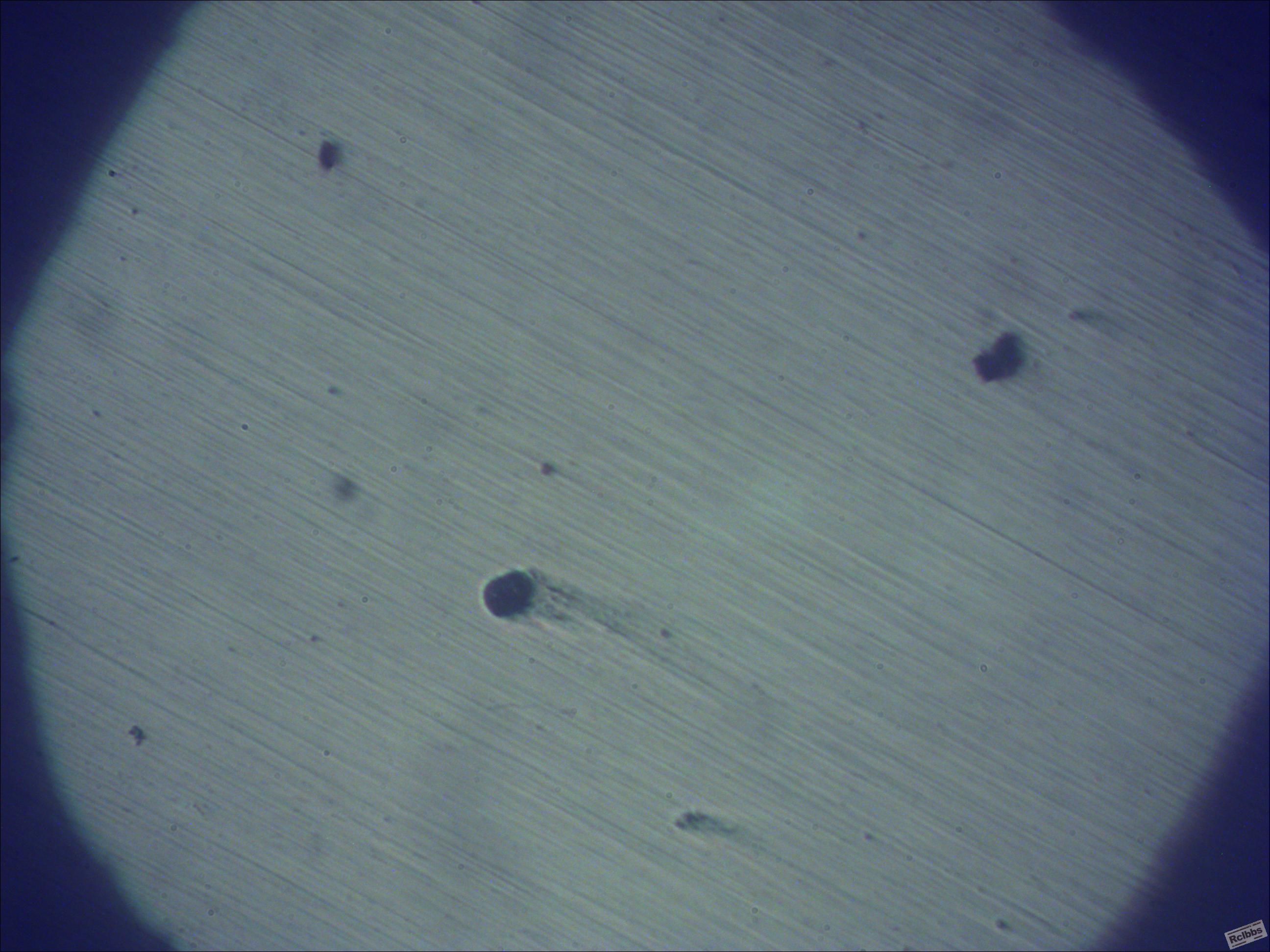

抛光后的显微图片上的孔,是不是制样的假象?
100倍
100倍
400倍
400倍

发表于 2011-10-14 11:32:49 | 显示全部楼层
我觉得像是制样问题,再抛抛试试!以前我也遇到这种情况,再抛就没了!
签到天数: 487 天
发表于 2011-10-14 12:23:12 | 显示全部楼层
有可能是制样的问题,也有可能是超温了!
一定要按照标准抛光方法进行,不要求快!
发表于 2011-10-14 15:48:59 | 显示全部楼层
样品表面有杂物存在,处理不当引起,最好抛光后,适量的再加点水抛光一会使表面杂物清理干净
签到天数: 1121 天
发表于 2011-10-14 15:59:12 | 显示全部楼层
能不能是非金属夹杂呢?
签到天数: 149 天
发表于 2011-10-14 16:05:35 | 显示全部楼层
就这些物质的颜色来看   应该不是非金属夹杂物   应该是制样所致!!!
发表于 2011-10-15 17:12:18 | 显示全部楼层
  不是非金属夹杂. 非金属夹杂抛光时有拖尾现象 可能抛光布上有油污杂物 染到试样上.
发表于 2011-10-15 17:37:33 | 显示全部楼层
如果是粉末冶金产品,有点孔洞很正常。我感觉好象精抛工序有问题。
签到天数: 108 天
发表于 2011-10-15 18:02:13 | 显示全部楼层
再抛几次看看,估计是抛光的问题,以前也遇到过。
签到天数: 193 天
发表于 2011-10-15 19:24:34 | 显示全部楼层
制样问题/////////////
发表于 2011-10-16 20:43:47 | 显示全部楼层
签到天数: 611 天
发表于 2011-10-19 22:15:46 | 显示全部楼层
是制样问题,用放大后看孔的边缘模糊,有的还有浮出感,重新抛光,是用的三氧化铝抛光的
签到天数: 226 天
发表于 2011-10-20 20:09:56 | 显示全部楼层
抛光布不要太脏了,永久了换一下,或清洗下!
发表于 2011-10-21 08:36:24 | 显示全部楼层
制样问题。
夹杂物是不存在尾巴的。存在尾巴的是氧化物,可能是抛光时间长造成
签到天数: 13 天
发表于 2011-10-22 18:28:12 | 显示全部楼层
制样问题,主要看你是什么材料,如果是粉末冶金的话,100X图来看也可能是材料的空隙。
发表于 2011-10-23 14:41:12 | 显示全部楼层
应该是没抛好,以前我也遇见过,更换抛光绒布再看看
发表于 2011-10-23 15:36:50 | 显示全部楼层
像穿越大气层的流星,明显的附着物的感觉,再抛光试试
发表于 2011-10-24 09:28:11 | 显示全部楼层
都还有磨制的痕迹没抛掉?
发表于 2011-10-24 17:27:22 | 显示全部楼层
典型的试样没有磨好
1.试样磨的太浅,没有磨掉氧化层或腐蚀层,凹坑没有磨掉形成的假象
2.试样最好经过淬火+低温回火,表面效果会好
3.选择好的抛光剂。
发表于 2011-11-1 09:30:44 | 显示全部楼层
知道合格试样的判定方法就知道是否是制样问题了,建议有两点:其一,“疑似夹杂物”是否与基体齐焦,齐焦的话,,“疑似夹杂物”与基体可同时清晰成像,否则就是制样过程中的附着物了。其二,“疑似夹杂物”如果真是夹杂物,其边界一定完整、清晰,否则就是附着物或制样质量不过关了。
