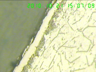

还是上传一个图片吧?
图中是我们保持器的软氮化后的金相组织。
我有如下疑问:
1.白亮层的主要成分是啥?
2.图片中的氮化物为何是黑色的,国标上的氮化物都是白色的,我有点不明白?
3.图片中的黑斑是何种物质?
备注:
材料SPCC
脉冲炉软氮化处理
图片倍数400X
白亮层厚度8um
望高手指教这些问题,我对此不了解。

发表于 2011-10-16 17:28:36 | 显示全部楼层
刘武乐 发表于 2011-10-16 17:21
还请杨工对我的另外两个问题释疑,十分感激。
白亮层
   是指渗氮工件表层的ξ相、ε相和γ‘相或其中的一相或两相所组成的化合物层,故又称为化合物层或化合层。因其不易为普通腐蚀剂所着色,在显微镜下呈白亮状态而得名。
   所以,无论是ε相,还是γ’相在一般的腐蚀条件下均为难以着色的白色,何来黑色之说?
   白亮层中如果出现了黑色斑点,那应该是产生了疏松:
   渗氮—氮碳共渗过程所产生的一种缺陷组织。疏松,通常是指分布在ε相区的黑色点状组织,实际上是一些形状不规则,大小不等的孔洞。一般认为,形成疏松的主要原因是由于亚稳态的ε相发生分解,形成高压分子氮向表面逸出而形成的孔洞。有试验表明,当化合物层ε相的氮及碳总含量大于8.5%时,便会产生明显疏松。

你的试样是经过镶嵌的吗?由于你的试样并不清晰,很难看到有明显的白亮层,所以不好做出判断。
   如果产生了疏松,疏松既有针孔状疏松,也有夹层状疏松:目前,多数人认为是由于渗氮-氮碳共渗工艺参数(主要是工艺温度和工艺时间及分解率)控制不当,而使表层化合物层(主要为ε相)的氮原子重新结合成氮分子,从表面逸出,形成针孔(或孔洞);也有人认为:在进行气体渗氮时,NH3分解后产生的氢原子也会渗入钢中,当氢原子结合成氢分子时也会产生很大压力,从而形成孔洞。
    无论何种观点,都认同孔洞多在气氛实际氮势过高的情况下产生,即表面疏松的形成是由亚稳定的高氮ε相分解造成的,控制渗氮气氛氮势,限制表面含氮量,可以减轻表面疏松。

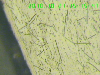

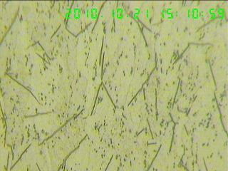

我的问题如下:
图片的最外层是白亮层
次表层是黑带状层
芯部的地方中有很多黑线是啥东西?

图片的最外层是白亮层
抱歉,惭愧。这个新上传的图片已经很清晰了,有明显的白亮层显示,其芯部的那些黑线应该是原始组织腐蚀过程所显现的部分晶界。不了解这个材料特性,所以只是瞎蒙。希望资深人士路过,做出让你满意的答复

发表于 2011-10-20 08:48:01 | 显示全部楼层
图片中心部的黑线要么是晶界,要么是延晶界析出的Fe4N相,根据其金相判断应该是08F或者10钢板冲压形成后的零件,这个产品有可能是轴承保持架,也有可能是垫片之类的产品。
对于次表层的黑带部位,应该是“含氮马氏体及屈氏体“。
浪翻云 发表于 2011-10-19 17:48
图片中心部的黑线要么是晶界,要么是延晶界析出的Fe4N相,根据其金相判断应该是08F或者10钢板冲压形成后的零 ...
你说的不错。这个材料是类似于08钢板的材料,也是轴承的保持器,呵呵
如果芯部的黑针是晶界的话为何很不规则,有的是横穿晶体中心的。我感觉不像晶界。
FeN4是黑色的吗?
