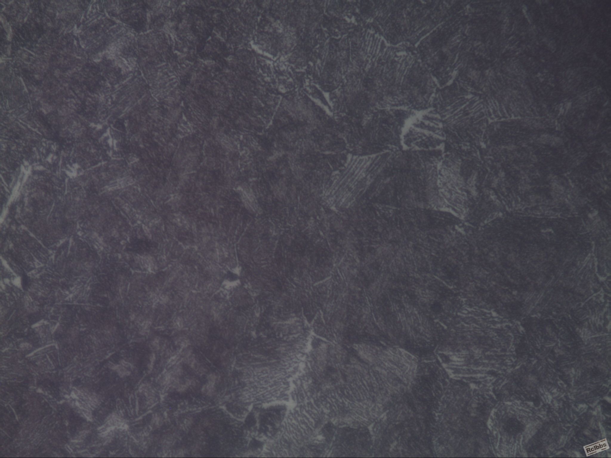

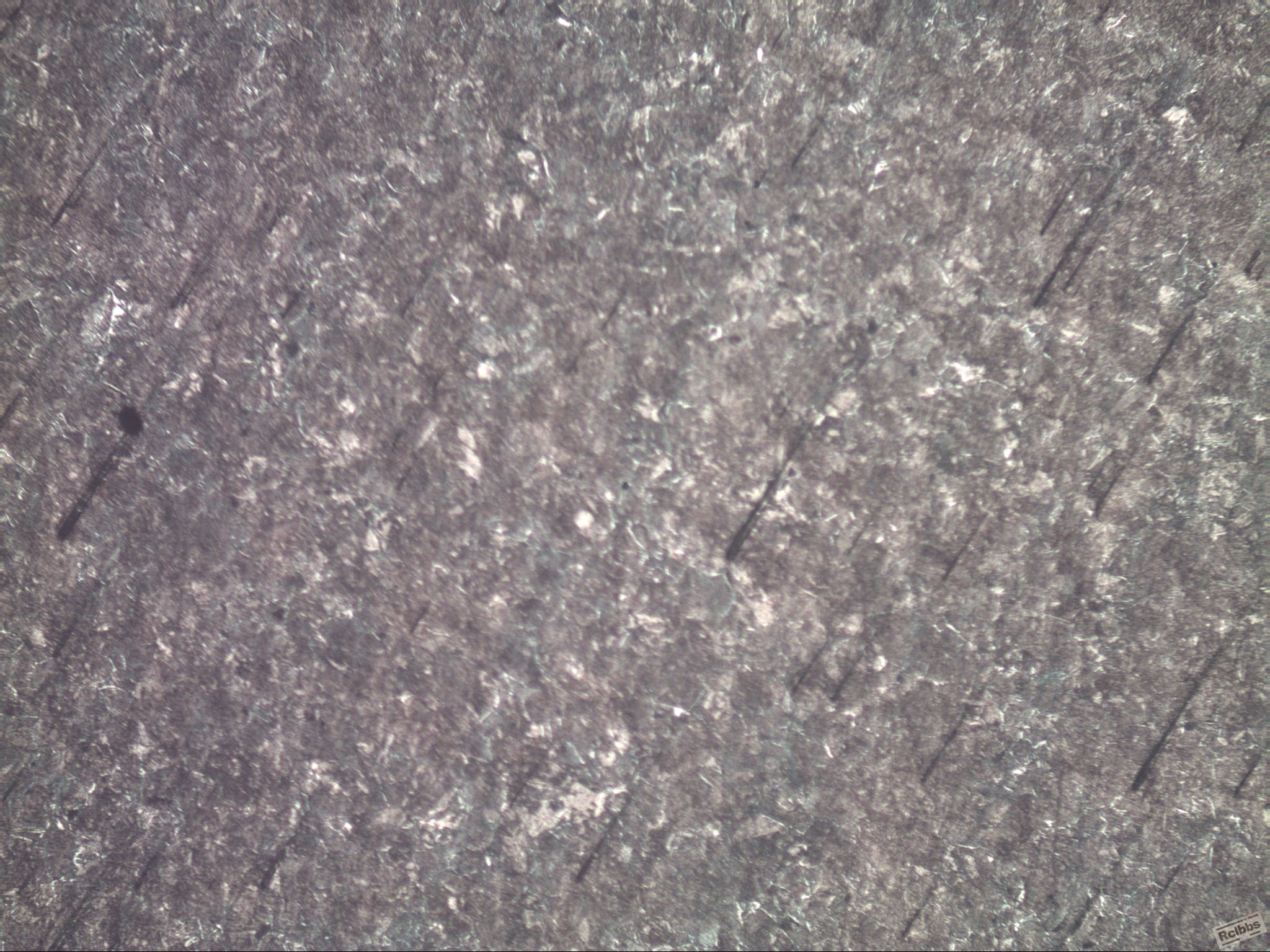

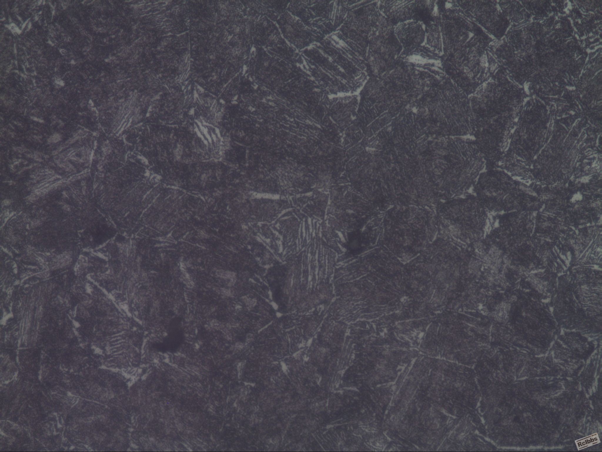

40Cr 870度淬PAG水溶液,450--500度回火.第一,第二张图片是500倍,第三张是100倍
发表于 2011-10-18 15:53:12 | 显示全部楼层
前两张上贝,第三张不清楚,个人意见。
 楼主| 发表于 2011-10-19 08:44:53 | 显示全部楼层
各位专家和金相高手,请帮个忙,发表一下你们的看法,谢谢.
发表于 2011-10-19 08:56:16 | 显示全部楼层
存在贝氏体组织,但是组织还是以索氏体为主,这种组织对于40Cr来说还算可以。
对于调质来说,不可能出现完全的索氏体组织,里面含有贝氏体、铁素体、珠光体都算正常的,需要看看所占比例如何。
发表于 2011-10-19 10:34:13 | 显示全部楼层
淬火 有点问题  铁素体网状分布! 既然是淬火怎么会出现W呢!
发表于 2011-10-19 11:37:59 | 显示全部楼层
没有魏氏体组织,要是过热的话100倍就能看到魏氏体组织
签到天数: 66 天
发表于 2011-10-19 13:00:41 | 显示全部楼层
450-500回火应该是回火屈氏体!一二张金相组织应该是:屈氏体、上贝氏体、网状及少量块状铁素体。
第三张无魏氏组织,制样不太好,有待提高。
签到天数: 44 天
发表于 2011-10-20 07:06:12 | 显示全部楼层
1.2照片组织为上贝氏体+铁素体(包括网状铁素体)+回火屈氏体,没有魏氏体.第三张照片100倍看不到魏氏体.
发表于 2011-10-20 07:40:15 | 显示全部楼层
应该是上贝,不是魏氏体
签到天数: 66 天
发表于 2011-10-20 09:54:48 | 显示全部楼层
问下专家,您是怎么区别回火索氏体和回火屈氏体的?楼主能否提供下回火后的硬度?
签到天数: 884 天
发表于 2011-10-20 10:07:19 | 显示全部楼层
回火S+网状F+上B,40Cr一般厚点的淬火都会出现这种还必须况。
签到天数: 44 天
发表于 2011-10-20 16:14:40 | 显示全部楼层
笔误.谢谢.看金相图片就可以确定是回火屈氏体,回火屈氏体是中温回火组织,基本保留马氏体组织形貌特征的铁素体和片状渗碳体
回火索氏体是高温回火组织,铁素体呈等轴状,渗碳体呈颗粒状。因为在高温条件下。渗碳体被球化。
