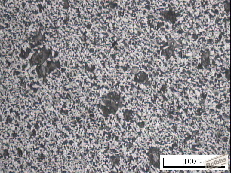

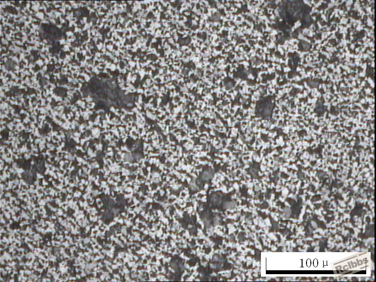

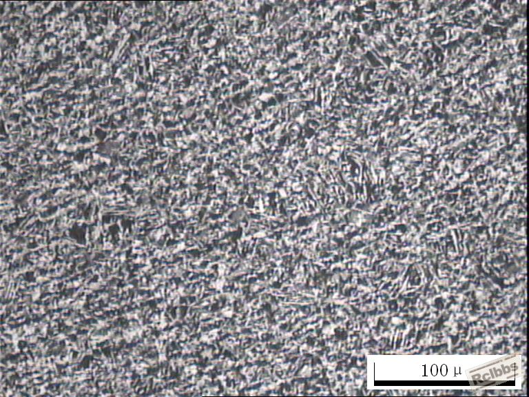

第一张图片是二次正火的组织的第二个零件的图片,第二张图片是二次正火的第一个零件的图片,正火温度为920;第三张是一次正火零件,正火温度为925。该零件都有混晶或贝氏体,烦请各位同行帮帮我找找原因,在下先谢谢各位,谢谢!!!!!

粒贝:冷却过快,
混晶:加热时间过长

看的蛋疼啊   第一张是正火的吗?     后2张黑色块状都还有很多    保温时间够吗?

是我司的锻造件后并正火,直径为66cm、厚度是9cm,返工多次都没得到好转

是啊,头都搞大了,三张都是正火图片,你是说保温时间不够所造成的?可我的老大说是保温时间过长所造成的。正火保温1小时等温1小时

还是在加热保温时间和冷却上面找原因吧!

个人认为是组织遗传造成的 另外冷却降温也得注意
发表于 2011-10-22 08:27:47 | 显示全部楼层
第一幅图粒贝:冷却快了点
混晶:组织遗传,920温度不高,1小时保温1小时等温时间也不算长,直径毕竟较大!你老大在误倒你,应该是保温不够!

楼主,你这里返工是指回锻嘛?如果是回锻多次的话,组织遗传应该能消除的差不多。
个人觉得存在混晶的话,等温+保温时间过长了,
另外对于图片1、2的两个工件,是不是操作上有问题,两者冷却降温时冷速存在差异,导致组织差异。

这里的返工指的是正火,二次正火、甚至三次正火都没得到好转

也许与锻造组织有关,1、2、3次正火组织都没得到好转
