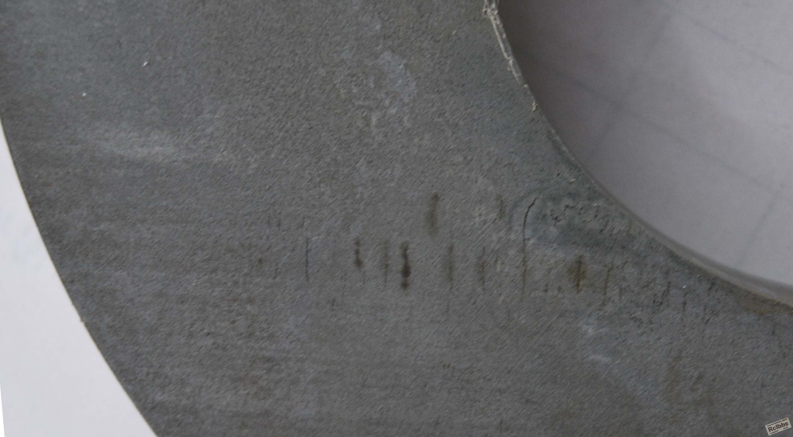

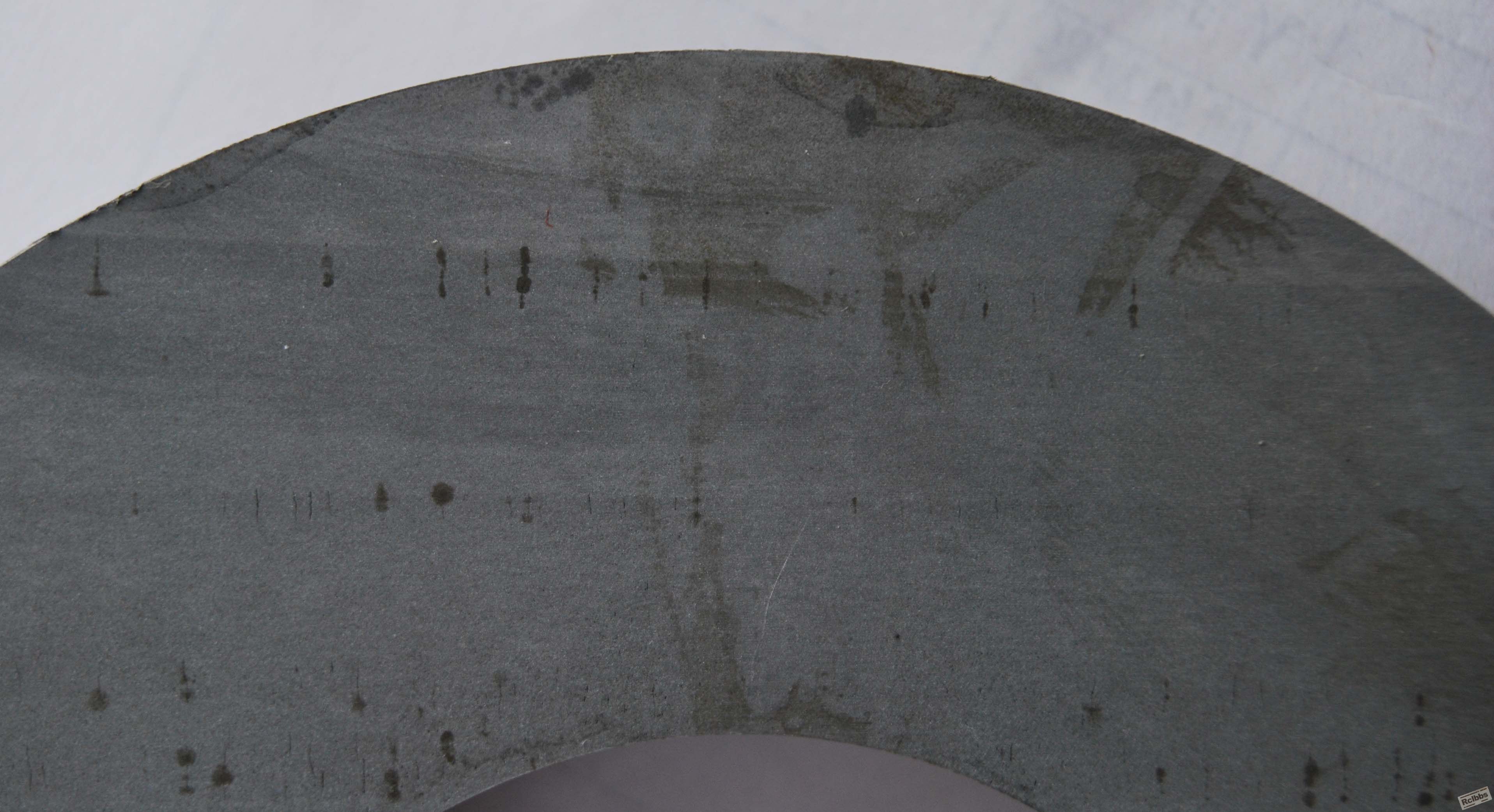

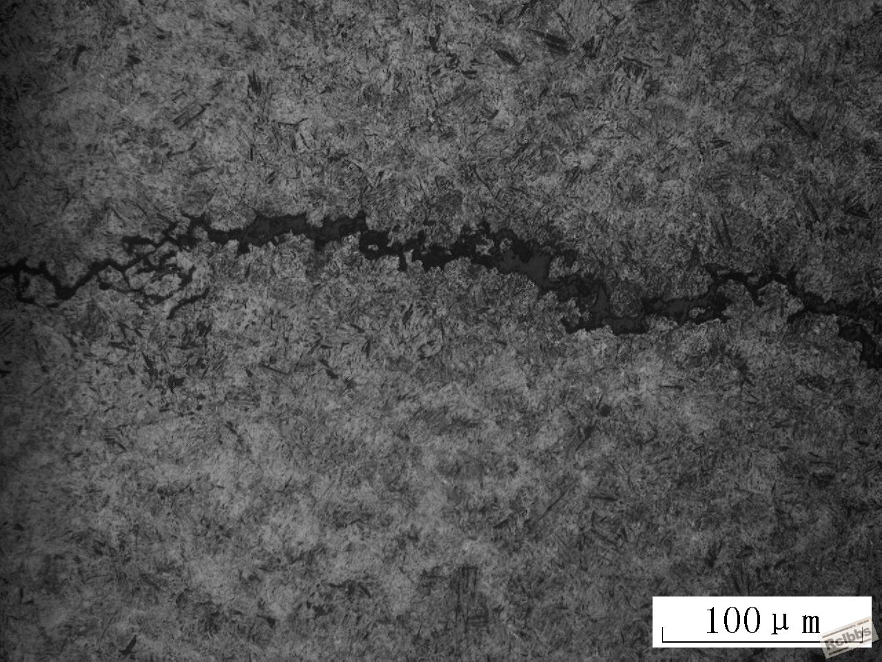

材料:4145H
状态:淬火后开裂
照片:低倍热酸蚀裂纹
问:
1)是否为白点裂纹?
2)若是,下一步该如何分析,
3)如果如是,大概原因是?
上图

纵向裂纹一般由于冷却太快所致,横向裂纹(弧形裂纹)一般由于没有淬透所致发生在交界处,网状裂纹一般由于脱碳引起,外观不规则沿晶界分布的一般是温度太高。你那原材料是否有裂纹?
 楼主| 发表于 2011-10-20 20:51:04 | 显示全部楼层
本人推测是白点引起的裂纹,但是在断口上没有明显发现白点特征。

发表于 2011-10-20 20:54:47 | 显示全部楼层
不像白点裂纹,咋像锻造裂纹
签到天数: 611 天
发表于 2011-10-20 21:46:28 | 显示全部楼层

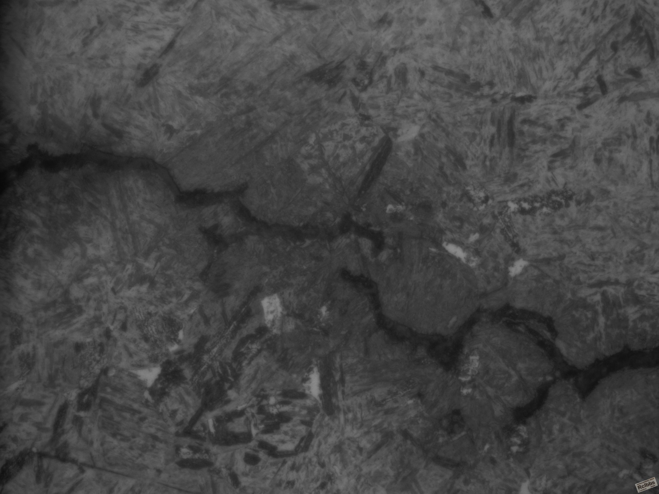

沿晶裂纹,裂纹中间有夹杂物,裂纹附近有上贝,我感觉有点过热
 楼主| 发表于 2011-10-20 22:40:03 | 显示全部楼层
 楼主| 发表于 2011-10-20 22:42:04 | 显示全部楼层
好像没有夹杂吧,我仔细看过的啊??而且贝氏体含量那么少,也是正常的,不会是过热吧。

发表于 2011-10-21 08:15:20 | 显示全部楼层

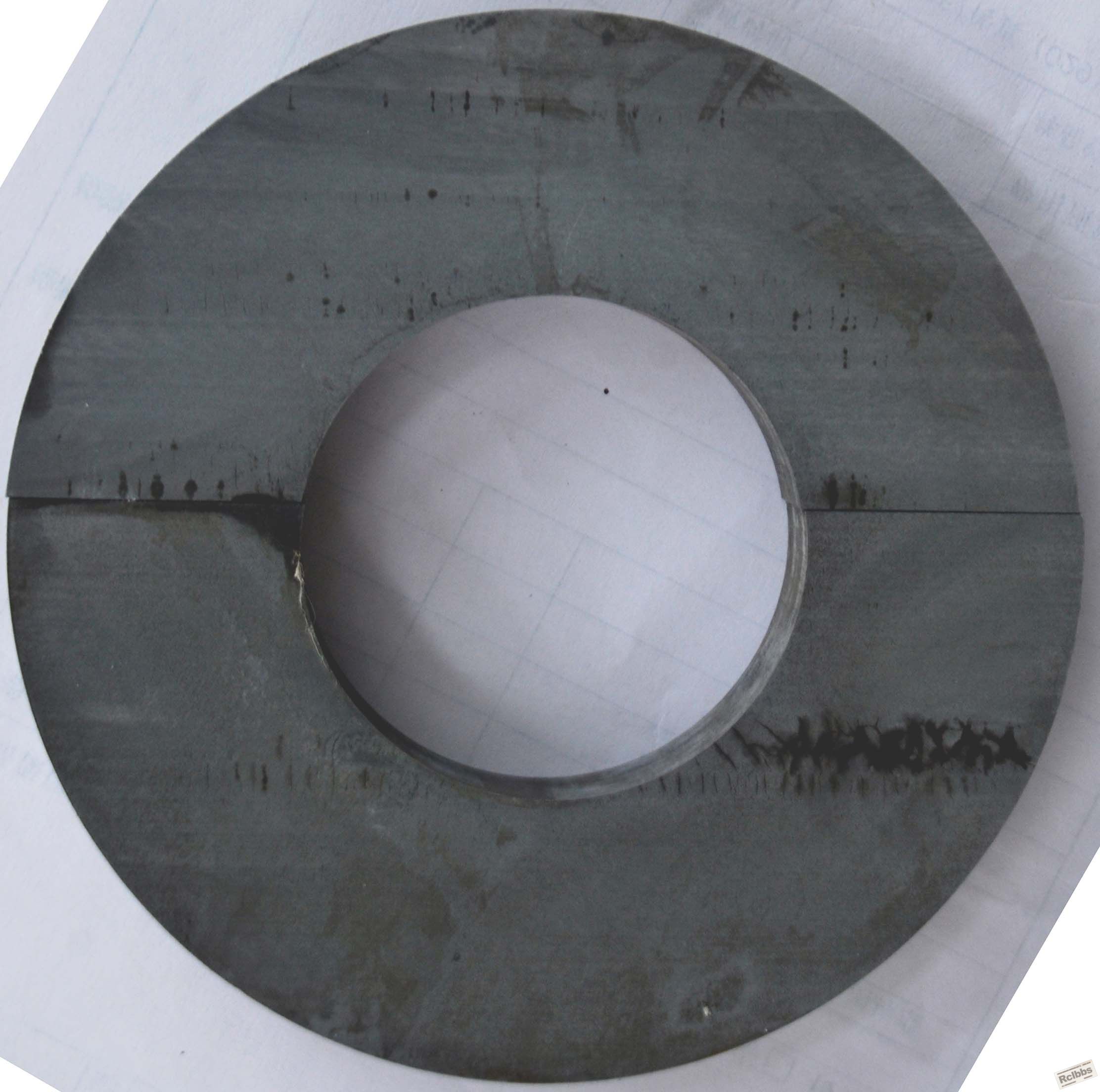

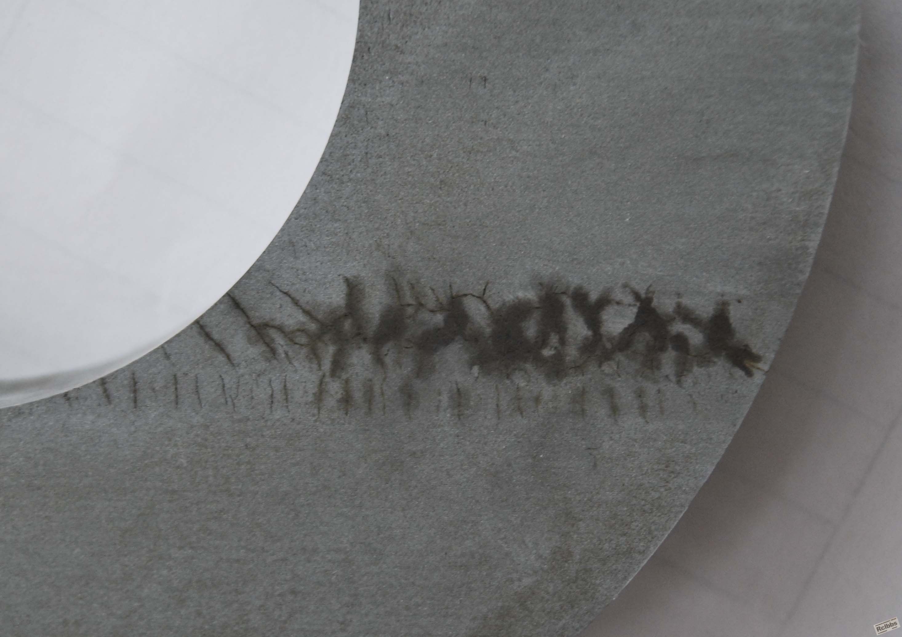

楼主的问题应该是:磨削裂纹!
       乍一看,似乎是“白点”,细看就是“磨削裂纹”。

发表于 2011-10-21 17:43:58 | 显示全部楼层
磨削加工后也可能出现这种裂纹。支持楼上的观点
发表于 2011-10-21 20:12:19 | 显示全部楼层

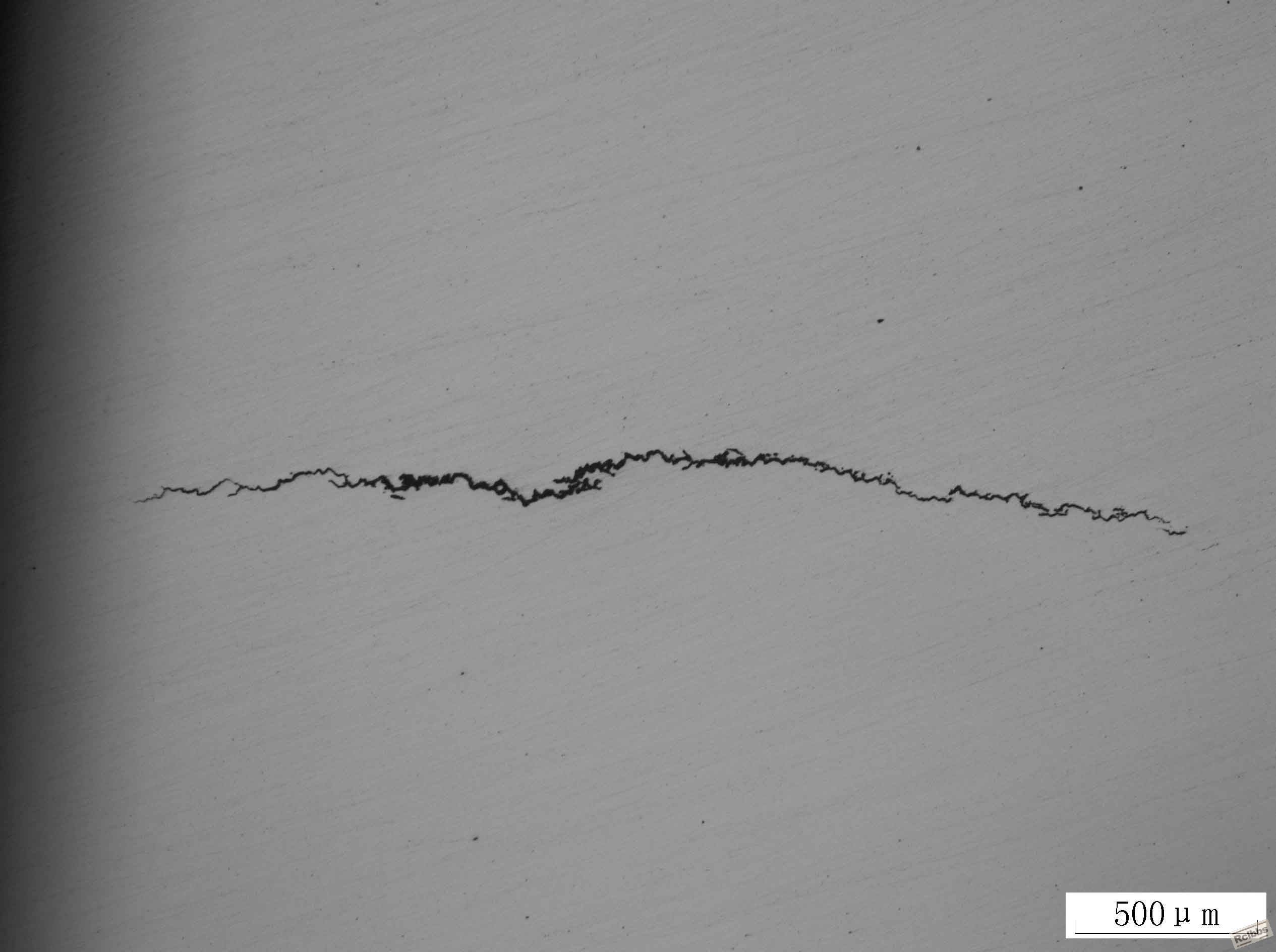

图2非常明显告诉我们,裂纹在淬火时就已经产生,油已经 渗入裂纹里面。  从你的金相图片看是组织疏松。
 楼主| 发表于 2011-10-24 09:29:50 | 显示全部楼层
不是油淬
这个是酸浸过程中形成的。
发表于 2011-10-24 17:13:44 | 显示全部楼层
有点像过热,后经过锻造形成的。呵呵

仔细确认后,就是磨削裂纹,加工的人居然忘了加冷却液,我无语。。。。。。。。。
发表于 2011-10-26 16:44:53 | 显示全部楼层
图中呈平行线和龟裂状的是磨削裂纹。但是那条直线型贯穿裂纹不是磨削裂纹。

贝氏体含量多少同过热有关?

感觉像是你加工之前就有的裂纹
发表于 2012-11-8 17:46:08 | 显示全部楼层
      该裂纹不符合白点的形态
发表于 2012-10-15 15:54:08 | 显示全部楼层
淬火样不适合做低倍,本身存在很大的应力,热酸以后很容易开裂。
