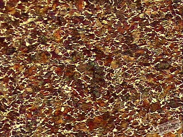

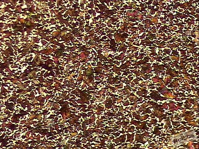

工件已经过正火,精车后滚齿加工,加工过程中出现偶尔会有一个产品出现毛刺,现在上传正常产品和异常品的正火组织,请教下有什么区别?鄙人才薄,实在是不了解啊
正常品
正常品
异常品

 楼主| 发表于 2011-10-21 21:03:46 | 显示全部楼层
第一张是毛刺品,第二是正常品,请高手解答

发表于 2011-10-21 22:01:44 | 显示全部楼层
是同一倍数吗,第一张比二张珠光体多些,第一张硬度是不是高些

 楼主| 发表于 2011-10-23 21:46:11 | 显示全部楼层
两者硬度很相似,用布氏打,前者是HB212、211;后者是HB210
