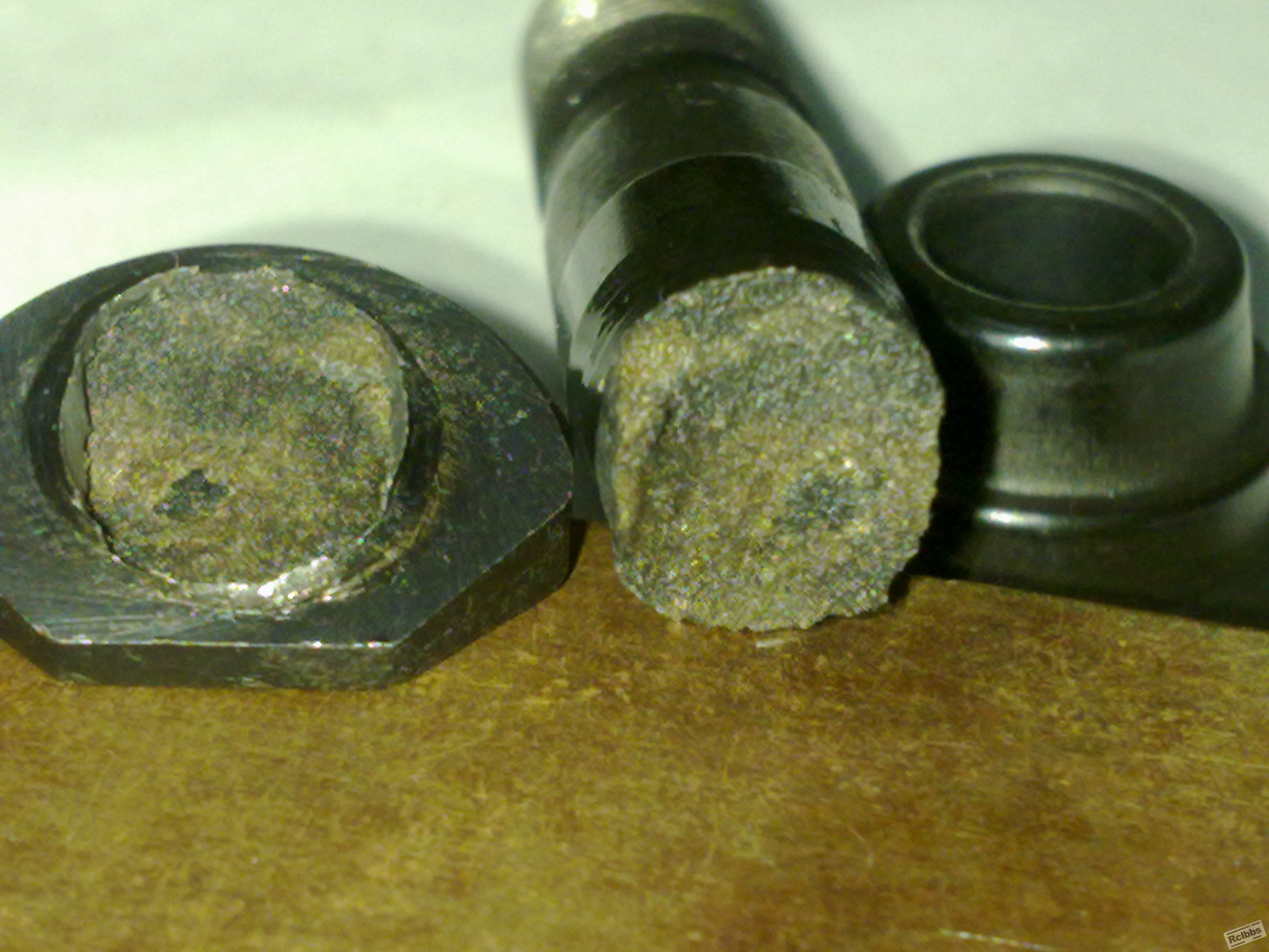

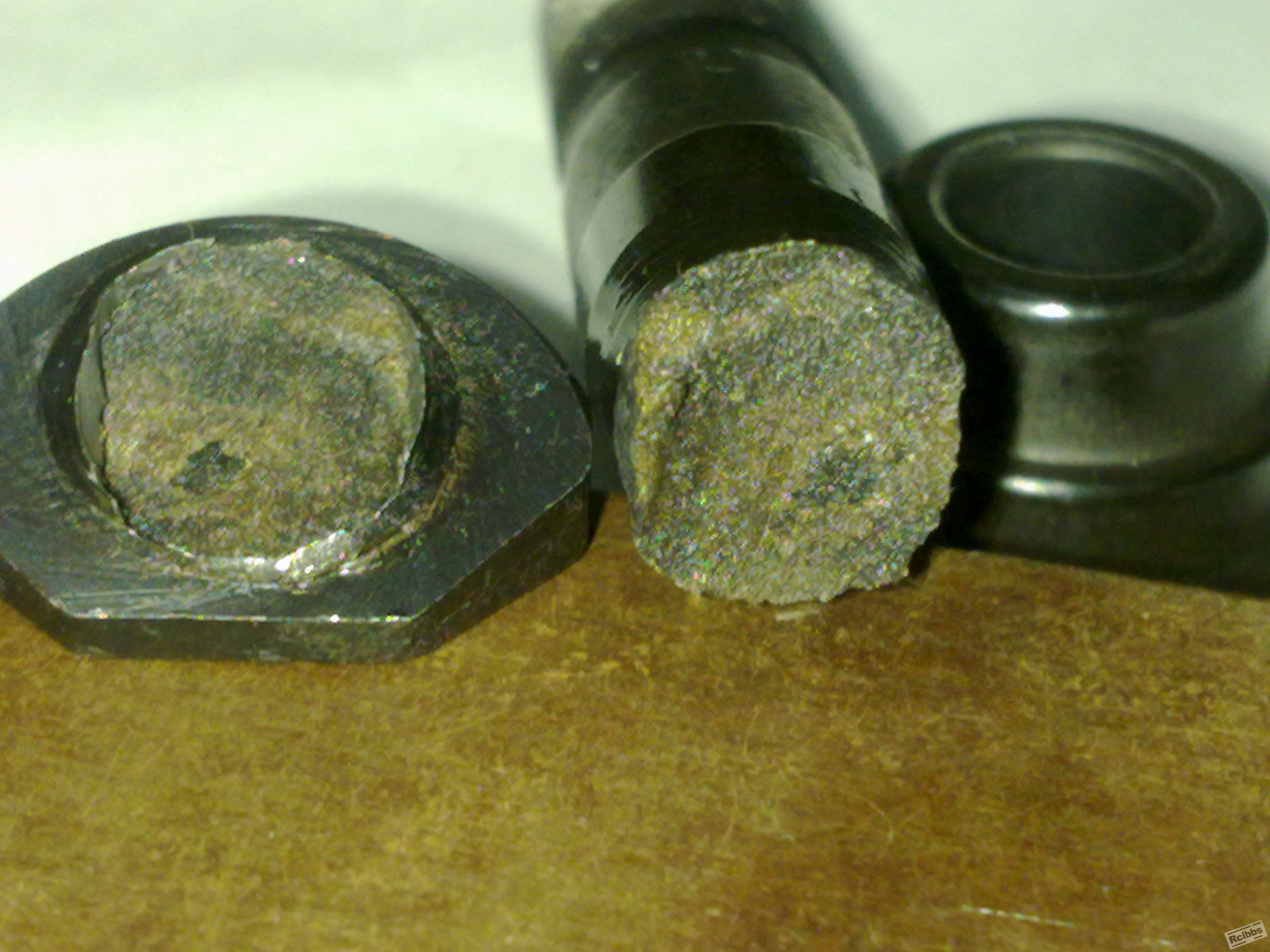

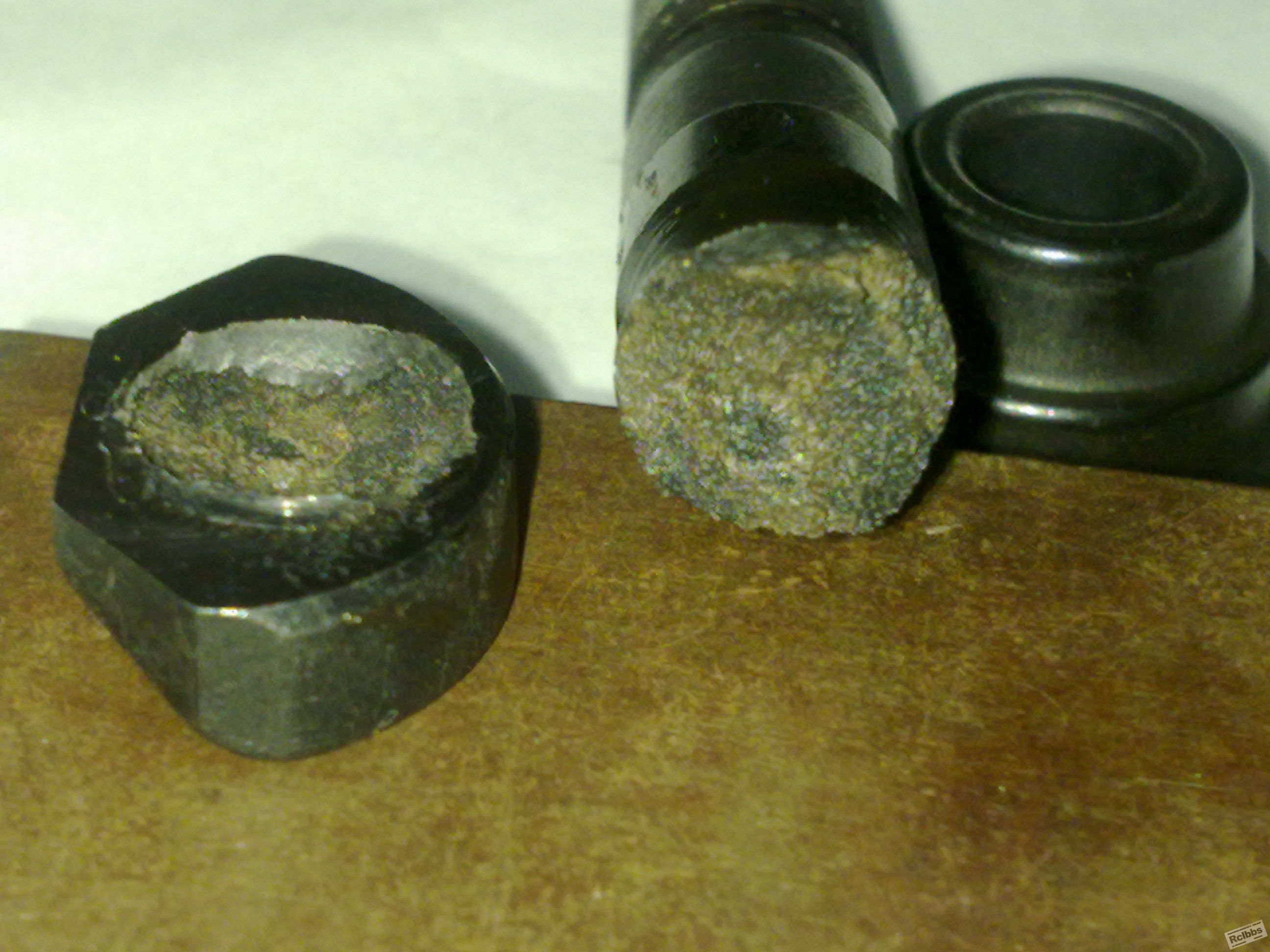

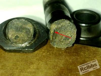

最近碰见一个连杆螺栓断裂的问题,故障螺栓见图。对断裂螺栓进行金相、硬度测试、化学分析,均未发现问题,该螺栓是12。9级,材料42CrMoA。我认为是该连杆螺栓在高频加热墩头部时温度过高,导致晶粒粗大,强度不够所导致,而连杆螺栓厂家却坚持是有杂滓所致,请教各位高手,指点指点。

这地方有个小裂纹,是冶金缺陷

版主说的小裂纹,是冶金缺陷,有点不同的意见,你做了金相均未发现问题,何来的晶粒粗大一说,另外晶粒粗大不一定是高频的问题。

从断口上看材料应该有一定缺陷

断口粗看有问题,为何不做断口电镜?

请问螺栓的断裂发生在何时? 装配时还是使用过程中?
一般地,通过螺栓断裂的位置,可以对断裂的机理进行判断。此案例螺栓的断裂位置在螺帽根部,表征的是螺栓工艺问题,如锻造的不连续,热处理裂纹,氢脆。建议做扫描电镜看一看断口。

该螺栓断裂发生在我们主机厂的装配过程中(该螺栓在连杆厂加工连杆时已经装配过一次),我说金相和硬度没有问题的不是在断裂位置。该螺栓是高频红墩的,以前该厂家生产的螺栓一直稳定,就是最近接连出现问题,对头部断裂部位磨平在显微镜下有很多明显的裂纹,无脱碳状况,断口的晶粒很粗大,而我们平时作抗拉试验断裂的螺栓从未发生在头部断裂,而且晶粒细小。

这个螺栓在锻造时内部(心部)已经产生裂纹了,检查心部金相组织

裂纹在零件里层厂家说本身有夹杂或锻造裂纹是情理之中的,热处理是否过热检查感应附近的金相就可知道,建议楼主做一下金相传到网上,该断裂如果我没有记错的话应该是疲劳断裂。以上意见纯属个人愚见,

你的结论下得太早了,分析不到位,仔细观察一下断口,先确定裂纹源于何处,再对分析裂源处的组织状况,这样更有意义。

我以前在发动机厂分管质量时,有一段时期也发生过连杆螺栓在这个部位断的质量事故,金相理化各方面检查都是好的,后来发现是连杆孔口倒角没有控制好,部分倒角太小造成干涉引起的。
