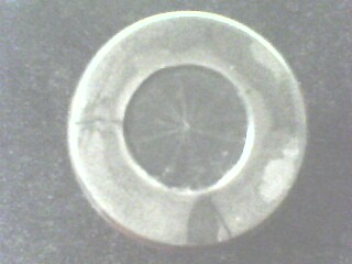

发表于 2011-10-22 09:32:53 | 显示全部楼层 |阅读模式
Φ42圆柱滚子在库房存了50多天,在装配时发现几件开裂,检查发现有磨削烧伤,领导问我未发现裂纹的会不会继续产生裂纹,能不能用?

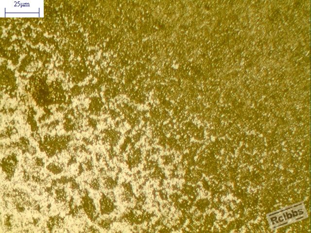

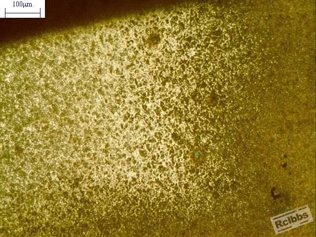

发表于 2011-10-22 10:48:42 | 显示全部楼层
从图片看,好像是脱碳了.

 楼主| 发表于 2011-10-22 21:43:05 | 显示全部楼层
硬度我检了,HRC48~61,烧伤肯定有,是端面磨削产生的,滚道面没有问题,只要不再产生裂纹,可以用的,但再开不开裂,这个问题搞不定。

发表于 2011-11-5 13:39:16 | 显示全部楼层
大家讨论的挺热闹的啊,哈哈,首先我看了一下照片,楼主确定是磨削裂纹了?一定要复查好,端面出现这种从中心辐射状裂纹的另一种可能性是材料问题,一定要看好了。是不是材料的问题很好分析,剖开裂纹看一下就知道,不多说了。确定是磨削问题后,另一个问题就是探伤挑选问题了,看楼主用的是磁粉吧,具我所知滚子端面裂纹的检出受充磁方向的影响的,你能确定挑干净不,楼主试下涡流探伤可能效果会更好些,军用滚子是100%涡流探伤的。至于用于不用的问题,如果真是磨削烧伤,在圆柱滚子端面发生问题不大的,毕竟是非工作面,受力情况不是那么严重。

发表于 2011-12-24 18:37:47 | 显示全部楼层
脱碳,导致磨削裂纹!设备故障还是原材料脱碳要分析,这批滚子不建议移动!
发表于 2012-2-22 17:19:24 | 显示全部楼层
愚见几点:
1)金相上看存在严重的脱碳,应该查清楚原因在哪;
2)有裂纹的东西还是扔了比较可靠
3)没裂纹的,不知道会不会再发生。我建议去应力回火一次,回火后再探伤,没有裂纹也就不会再有了;
4)即便没裂纹,有这么严重的脱碳,也是应该扔到废品库里去的。
