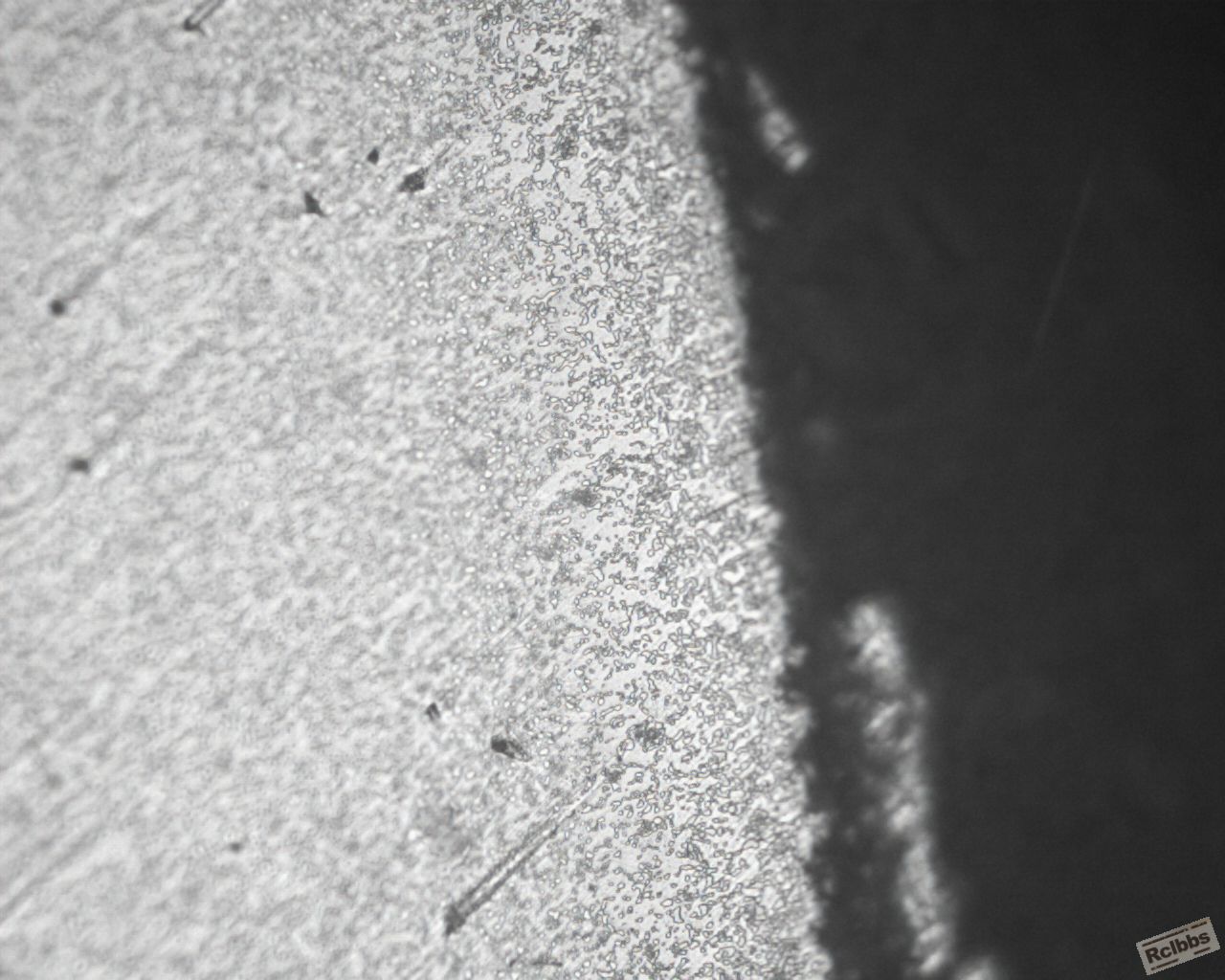

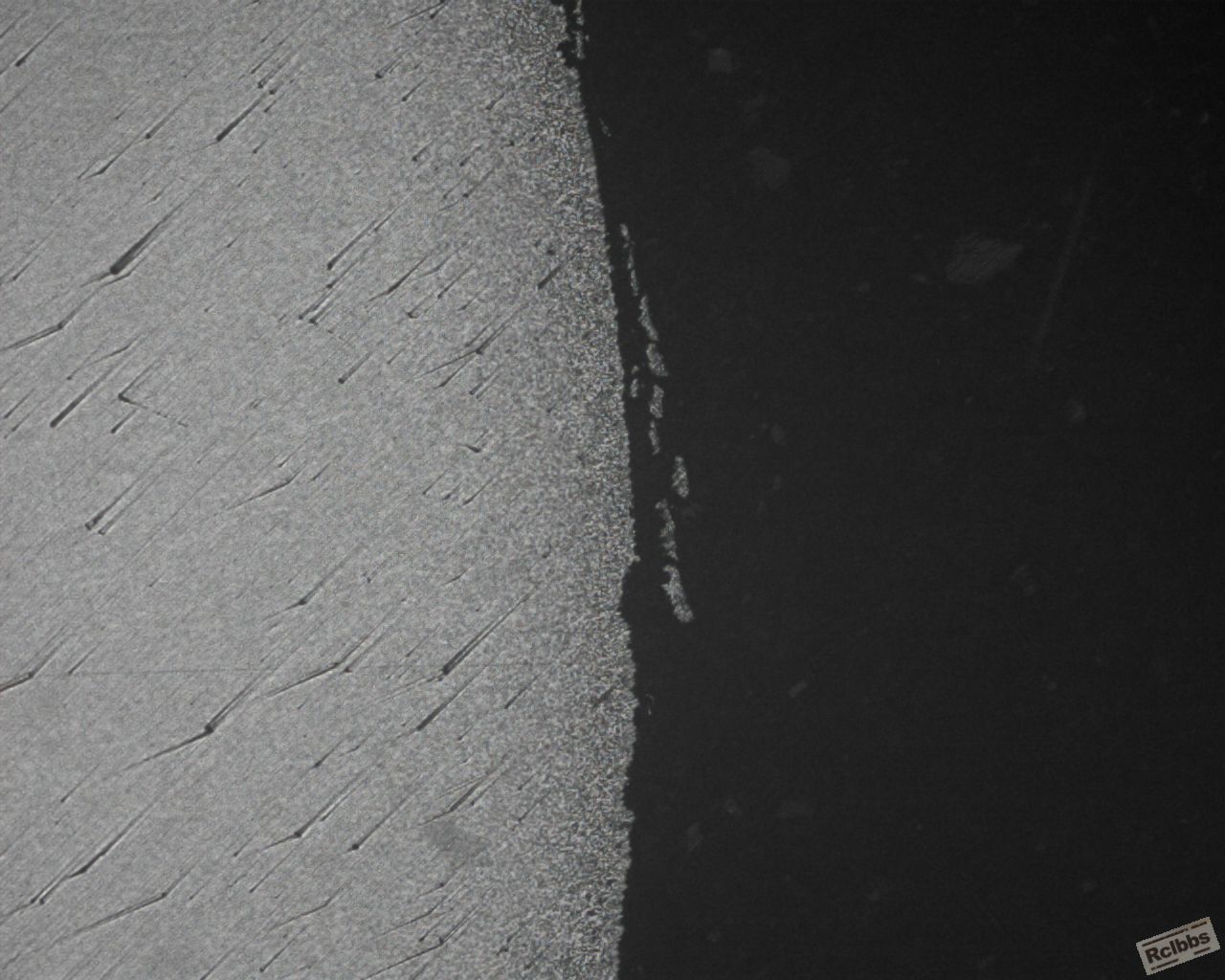

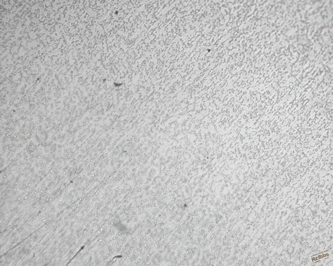

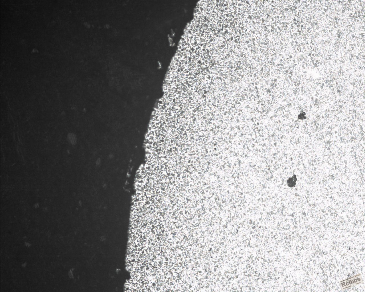

冷镦钢45K,材料经过球化处理,金相发现表面碳化物颗粒较大,追溯到原材料表面碳化物较内部含量偏高,遗传到球化材料中,材料表面和内部组织大小不一致,进而导致变形量较大的标准件在生产时开裂。
请教原材料为什么会这个样子,产生原因和应对措施如何,不胜感激!
退火后100
退火后100
退火后边缘组织500
退火后边缘组织500
退火后内部组织500
退火后内部组织500
原材料100
原材料100
签到天数: 193 天
发表于 2011-10-23 18:36:51 | 显示全部楼层
冷镦钢在冷却过程中可能,有增碳,也有可能是冷却问题...
签到天数: 226 天
发表于 2011-10-23 19:01:30 | 显示全部楼层
钢材是不允许 有增碳,可以退货啊
