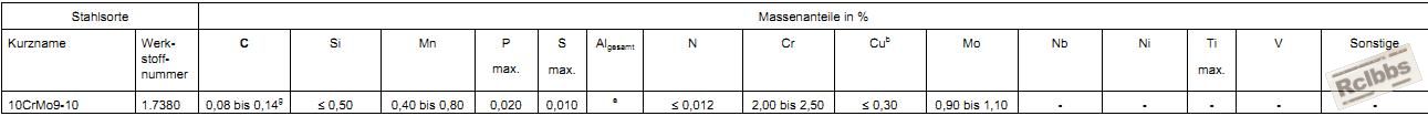

查到DIN EN 10028-2中有10CrMo9-10牌号,成分与楼主的差较多
