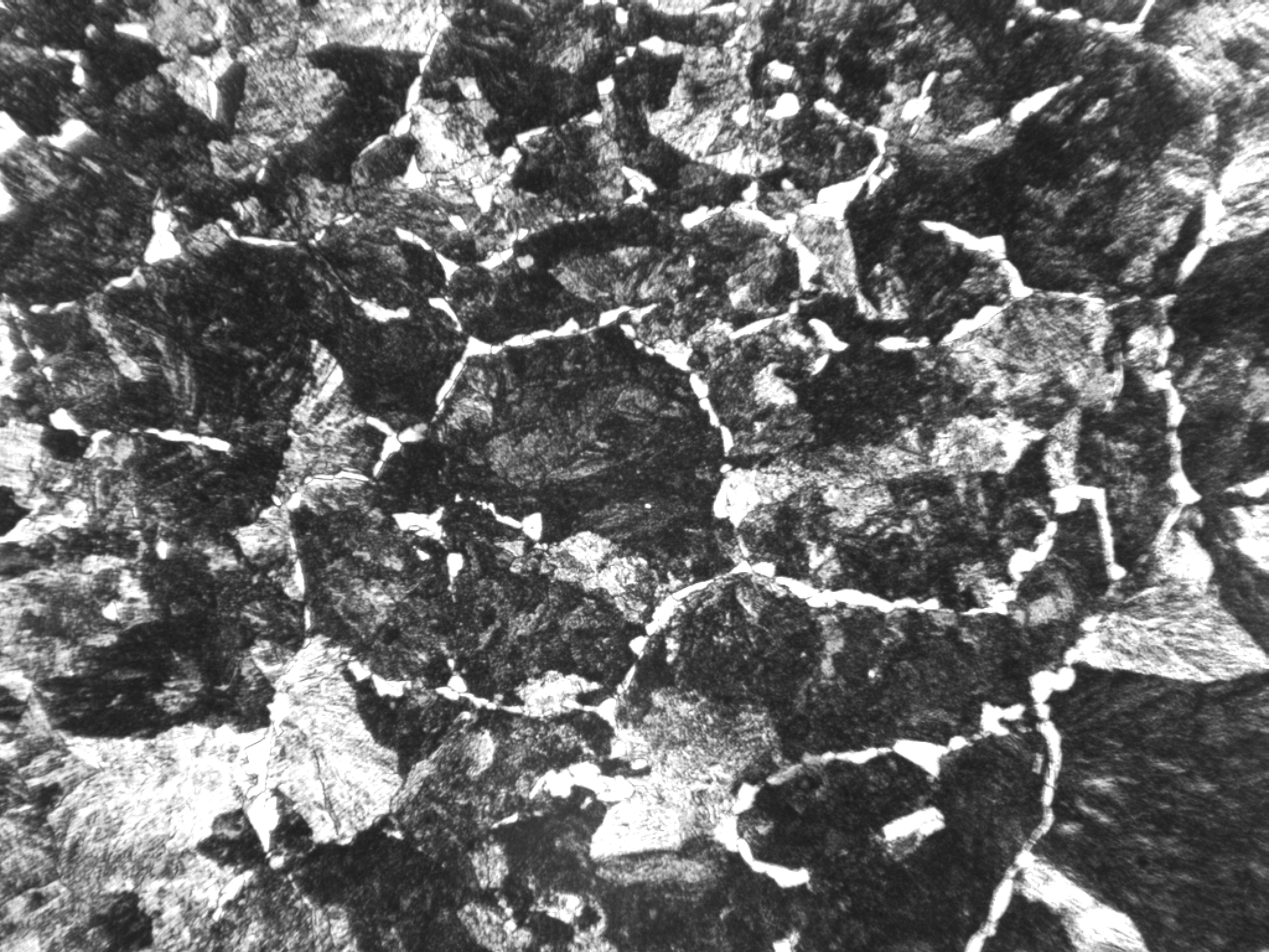

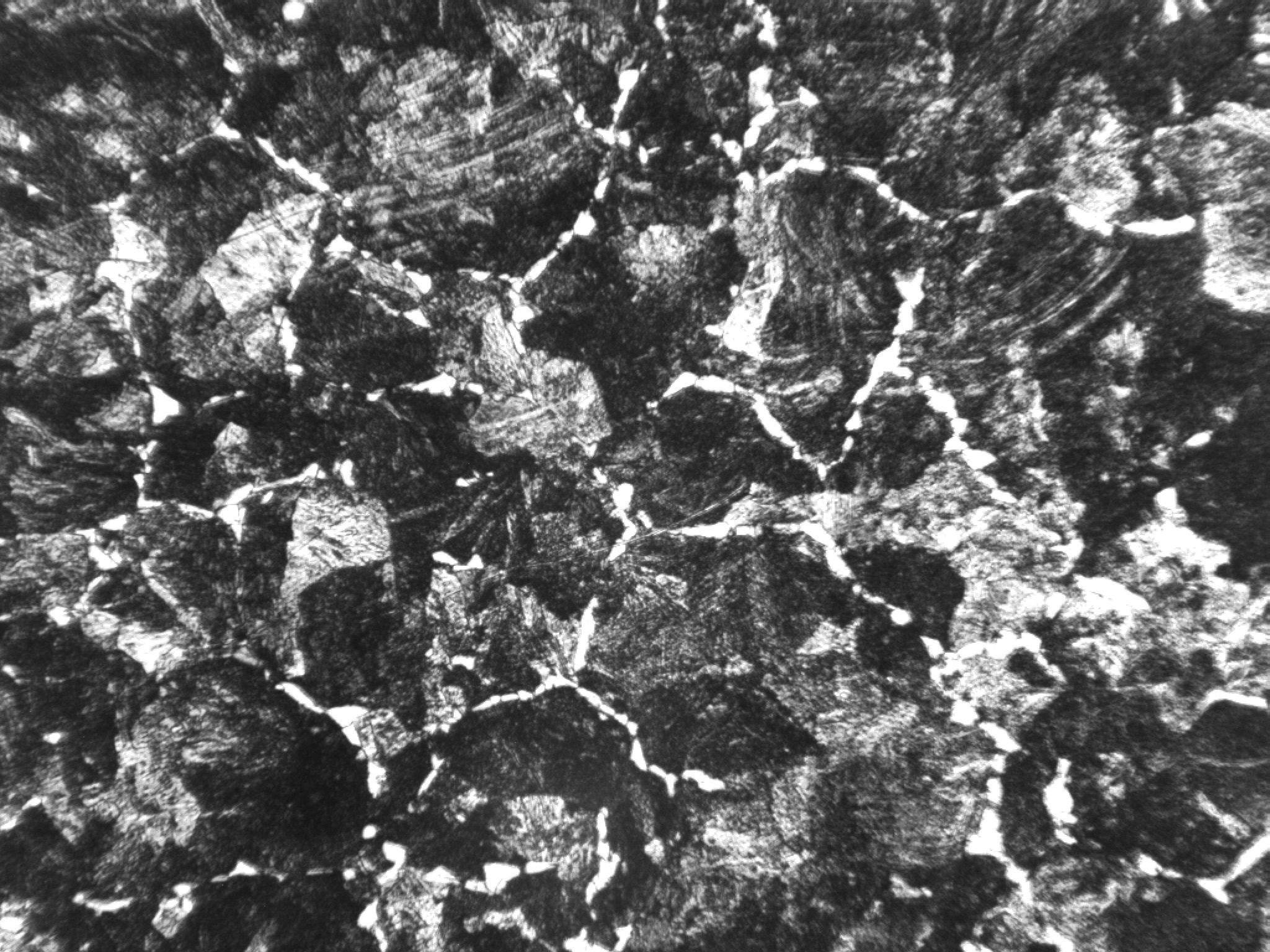

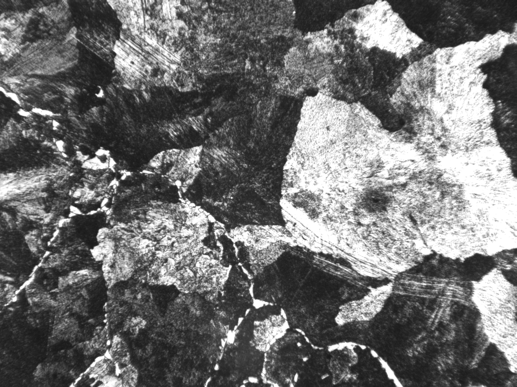

这个是100倍下看到的42CrMo调质组织,请大师们帮忙分析一下,另外是不是我没腐蚀好啊

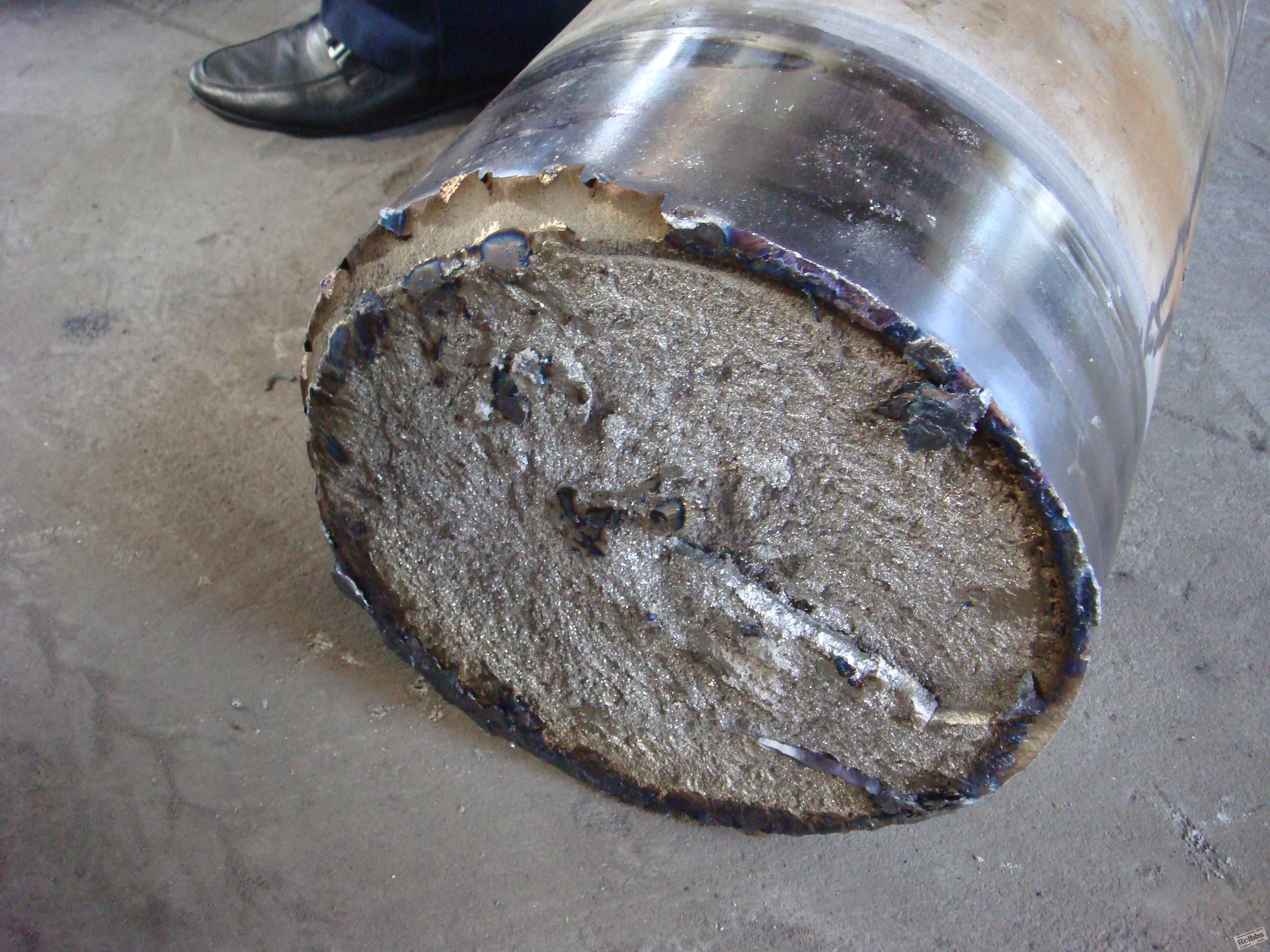

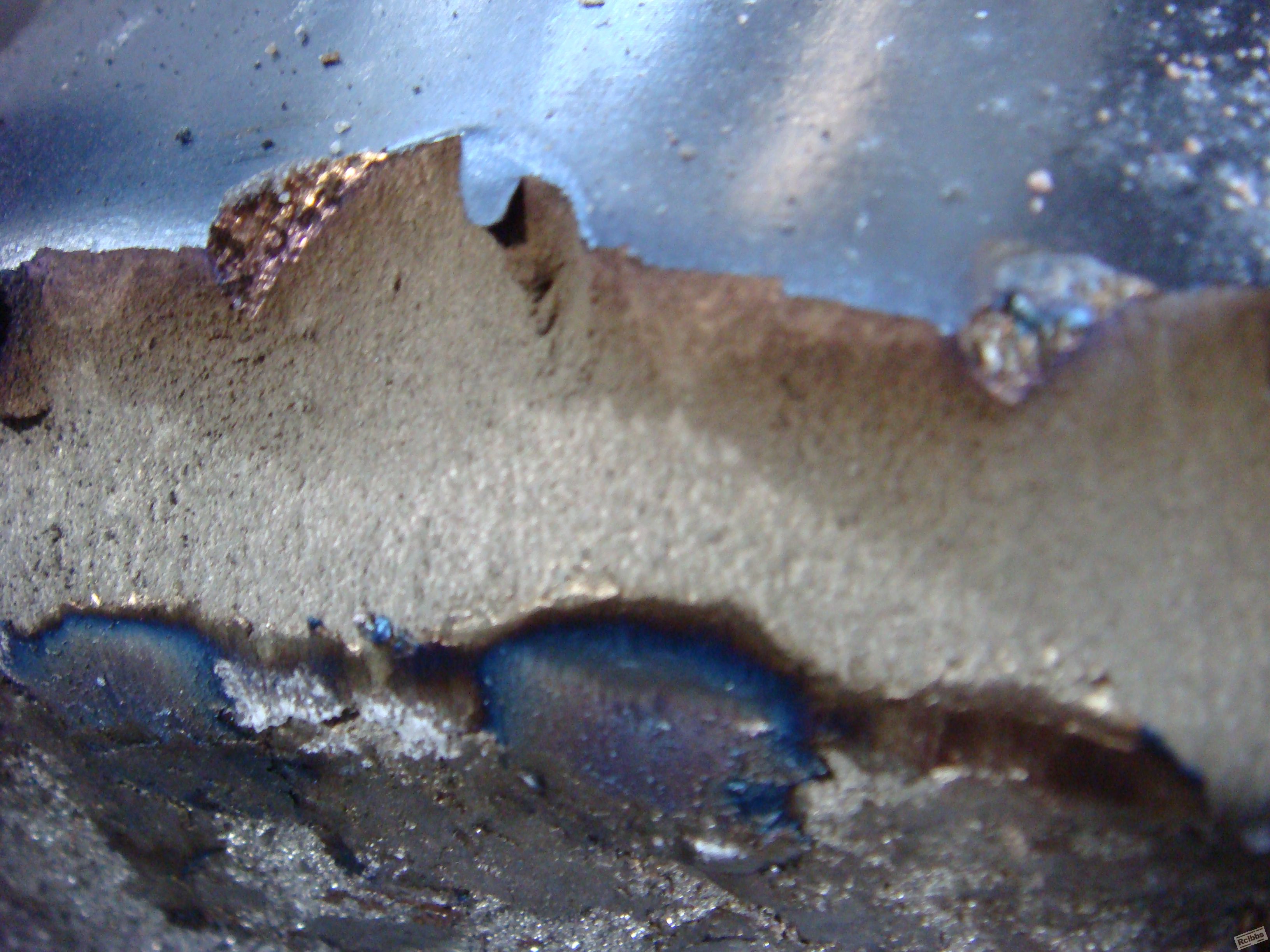

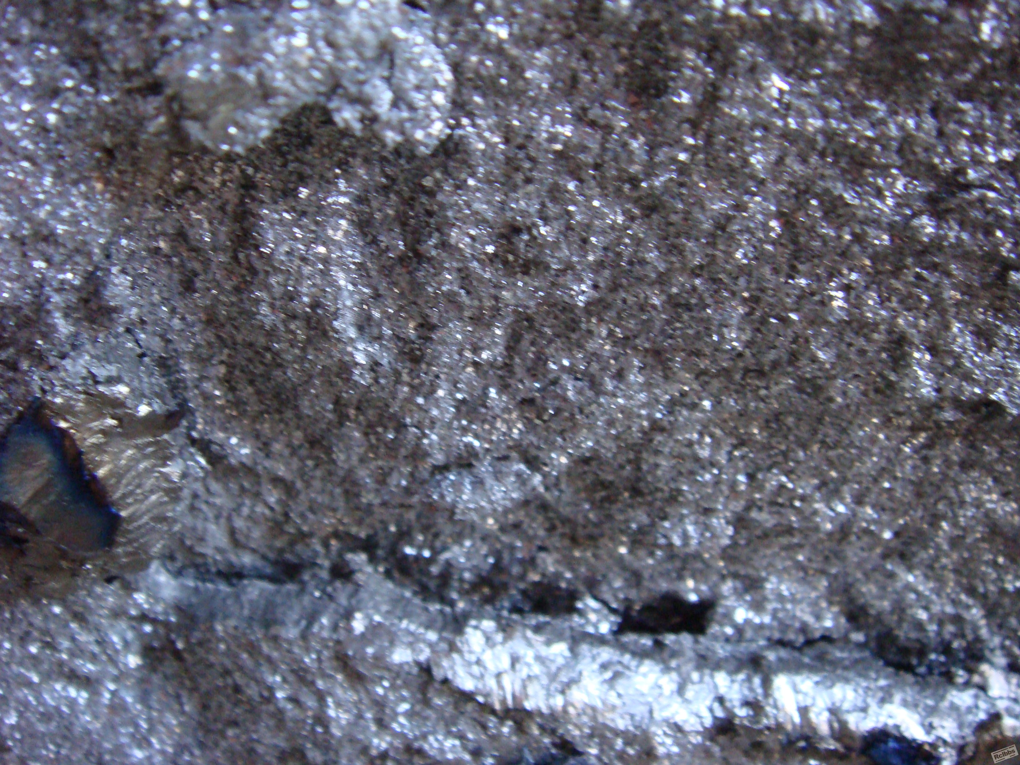

这个是芯辊断裂后在靠外圆20mm处的切取的试样进行观察到的,芯辊是拿出去调质的,硬度在260HB左右,只轧制了2个圈就断裂了。
发表于 2011-10-25 11:47:24 | 显示全部楼层
有网状分布的铁素体。另外晶粒度略大。
发表于 2011-10-25 12:27:56 | 显示全部楼层
不像调质过的,组织为S+P+网状F

发表于 2011-10-25 12:29:49 | 显示全部楼层
100倍下晶粒是够粗大的,确定是100倍吗?如果是500倍下,这种网状铁素体还可以接受吧!个人愚见!

发表于 2011-10-25 13:06:01 | 显示全部楼层
真不像是100倍的,应是锻后组织,不似调质。
发表于 2011-10-25 14:21:53 | 显示全部楼层
腐蚀的还可以的,就是上面有划痕。

发表于 2011-10-26 08:15:12 | 显示全部楼层
粗晶了?是不是烧得温度太高了啊!@
发表于 2011-12-9 13:37:43 | 显示全部楼层
感觉不像调质的,怎么有点像大片状珠光体!

发表于 2011-12-9 13:59:04 | 显示全部楼层
说实话  看前面几张照片有点像是正火后的组织呢!
而且组织粗大且网铁比较严重!!!!
发表于 2011-12-10 19:41:52 | 显示全部楼层
可以肯定的是:热处理有问题!调质组织不是这样的。对方的加热温度、冷却速度等可能有问题的!建议提供详细的热处理工艺曲线!
发表于 2011-12-10 20:29:57 | 显示全部楼层
同意三楼的组织为S+P+网状F判断,热处理工艺有问题,不是调质组织

发表于 2011-12-19 17:44:58 | 显示全部楼层
发表于 2011-12-19 20:17:28 | 显示全部楼层
mice00 发表于 2011-12-19 17:44
求教:黑块组织,会不会有托氏体?再细分不是意义大吗?就那个图片来说。
是有屈氏体,就是你看到的黑块状组织,完整说,组织为Q+S+P+F。个人看法。
发表于 2011-12-19 20:25:08 | 显示全部楼层

发表于 2013-3-14 22:13:51 | 显示全部楼层
不是调质组织,和正火组织比较像。

发表于 2013-3-15 16:06:14 | 显示全部楼层
这要是是100倍的图,本征晶粒度就太大了
而且调质后的话,晶粒度不应该有这么明显。
