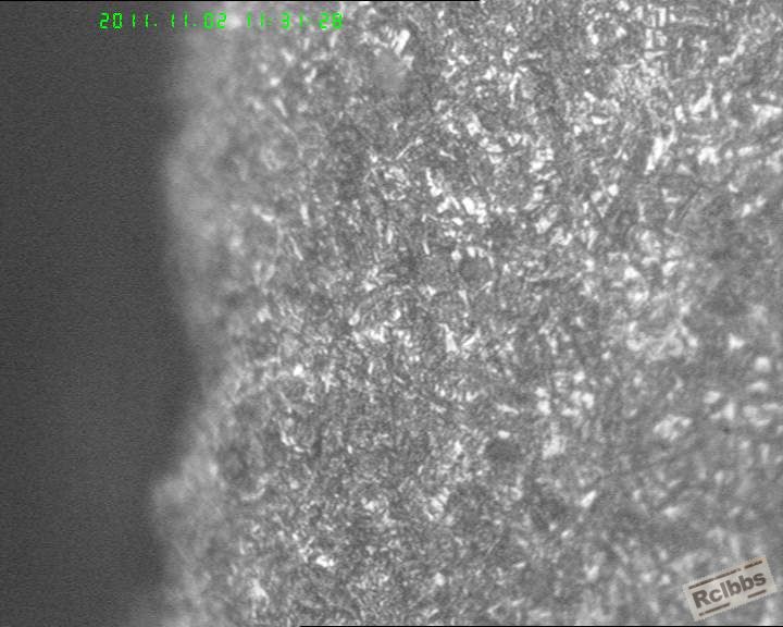

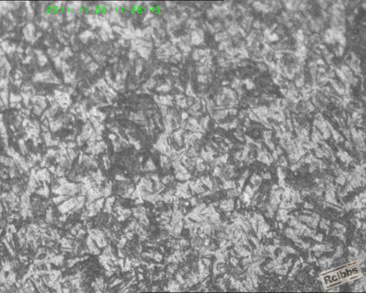

 楼主| 发表于 2011-11-2 14:47:03 | 显示全部楼层
搬运工 发表于 2011-11-2 14:38
你提供的信息量太少。
请作详细补充说明。包括一些具体的数据。
能否提供组织照片?
正好今天拍了金相照片   求指导……

另:我判断回火金相照片为块状铁素体+下贝氏体   不知道对不?
分析可能是冷却速度不够所致,但是却不知道如何改进  总不能直接换冷却介质吧???继续郁闷啊!!!!
