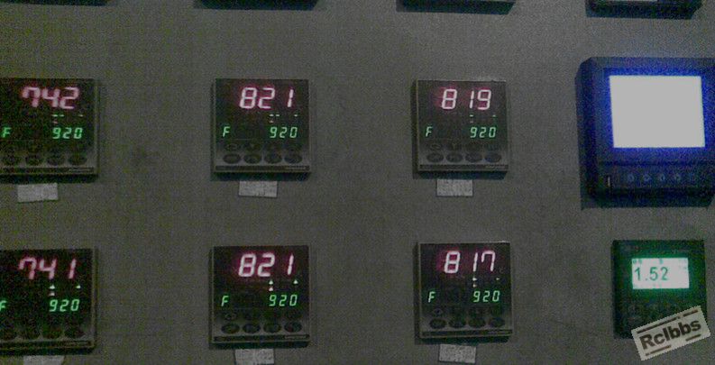

用的是马拉松的碳王,刚把零件吊进去,准备升温,只供甲醇

发表于 2011-10-29 19:07:55 | 显示全部楼层
这个可以更换,不过你你那个看图片显示的不算坏,是温度低的原因

 楼主| 发表于 2011-10-29 21:57:14 | 显示全部楼层
最高的时候,碳势显示值1.9,第一次见这种情况,按说,要是坏了的话,不应该显示这样的啊

发表于 2011-10-30 17:51:13 | 显示全部楼层
tuisi-xingsan 发表于 2011-10-29 21:58
一烧炭黑,马上就降下来了,但是毫伏值还是约700就烧不下来了
装炉后,炉温降到很低,2604表不显示碳势,随着温度的升高,碳势值会跳到很高。温度在升高就正常了.......
氧探头烧炭,氧毫伏值降不到200一下,是因为你没关加热室的搅拌风扇。关掉加热室的搅拌风扇,就能烧到200以下。

发表于 2011-10-30 19:36:09 | 显示全部楼层
2604的表正常的话升到780-800来度碳势会自动会显示的 大概会显示到0.5几左右马拉松还可以啊
