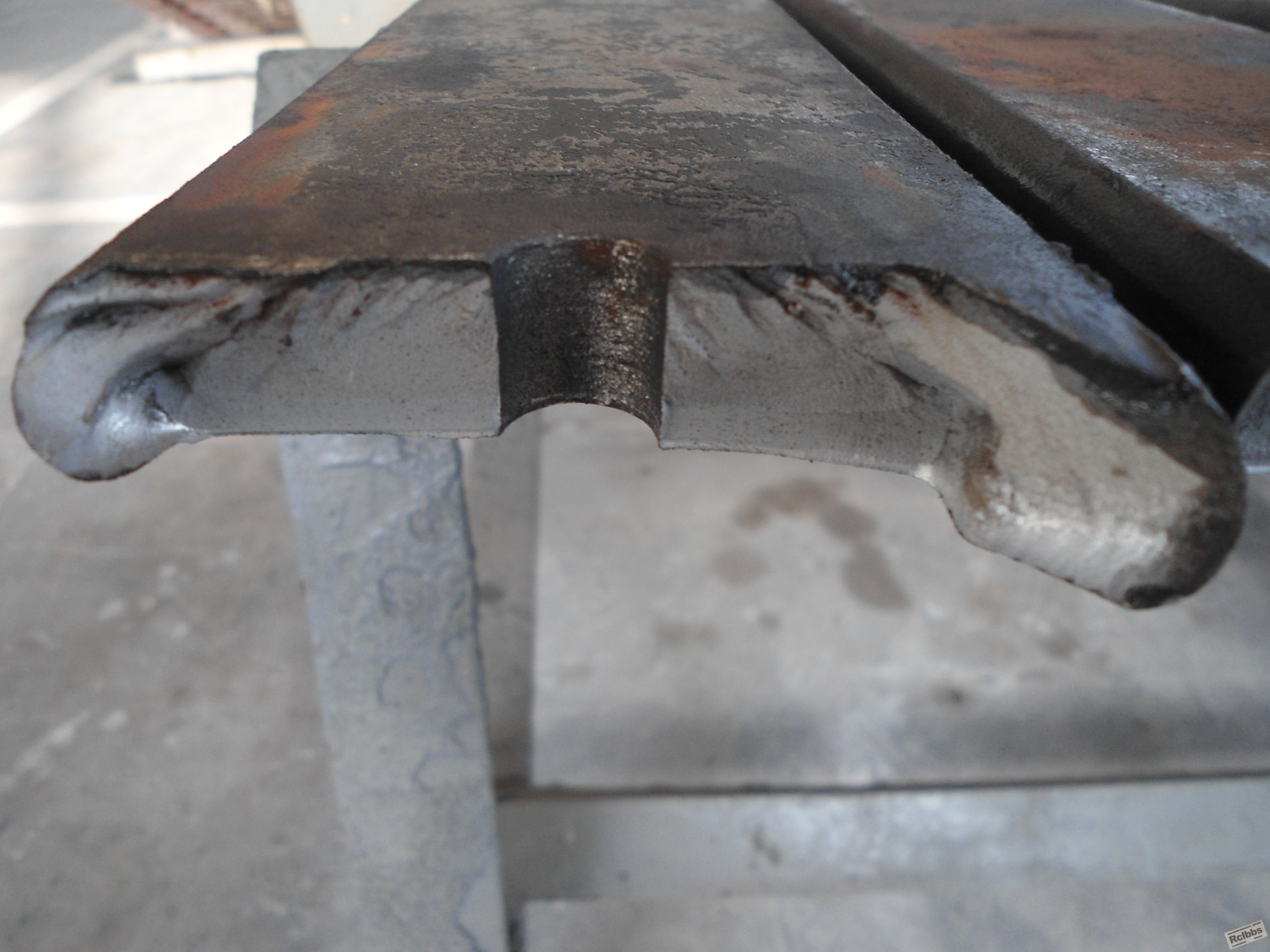

50CrVA材质调制后疲劳试验断裂   宏观断口如下图所示   求解!!!

你想知道什么啊?是不是该有个微观图片再配上一些文字说明啊!

图片的纹路看不清楚,建议楼主可以把纹路放大图发上来看看。
在图片的断口右边看到有一块颜色比较深的区域,这块可能就是以前有裂纹的地方,例如淬火裂纹什么的。纯属个人意见,只供参考!

起裂位于圆孔靠近上表面处,有条件可切割下来看下断口;
或者看下材料的显微组织、夹杂物等情况
疲劳过程断裂,一般和夹杂物关系较大

从图片观察,表面颜色较深部位好像存在淬火裂纹。应该将断口清洗后在观察。

图片不是很清楚,从图片看裂纹起源于圆孔上表面处,怀疑与圆孔表面边缘加工不好应力集中有关,另外从断口看,感觉该材料韧性不足,脆性较大,怀疑调质处理不好,看看金相。

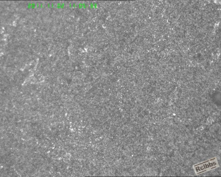

400-3-2.jpg 应大家要求  现把金相照片附上   继续请教:

圆孔处未倒角   很容易引起应力集中!!!疲劳源正是由此处产生!!!

那些白亮的是铁素体吧,很多吗?怎么分布的?感觉他们像是断裂的根源吧!

除圆孔处未倒角   很容易引起应力集中外,你这个断口不像完全是有一点应力集中引起的疲劳断裂,你这个件是钢板弹簧吧,建议你看看钢板表面处(裂纹源那一侧表面)的组织是否正常,

铁素体不是很多  整体看没有网状的趋势!

铁素提不回引起断裂吧?

实话实说  俺为了看疲劳源附近的金相   这是纵向取的样照的金相!!!
