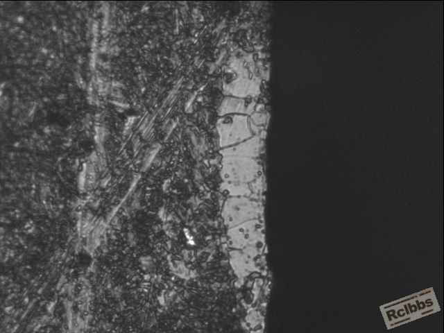

材料20CrMo,规格:圆柱体外径∮20,内孔∮12,长度70,设备:易普森多用炉,技术要求: 表面硬度78-83HRA,渗碳层:0.3~0.5mm,心部硬度30-45HRC,内孔不渗碳.  工艺强渗890 cp1.0  淬火850  ,内孔涂防渗涂料。
  结果 内孔局部脱碳,脱碳深度为0.02mm,其余技术要求均合格。请各位分析一下原因
          脱碳图片 脱碳.jpg 500x
签到天数: 609 天
发表于 2011-11-3 17:11:10 | 显示全部楼层
楼主用的是哪个厂家的涂料?是不是黄岩的?应该是防渗剂里加了强氧化物,使防渗面脱碳了。论坛里一位北京北齿也碰到过这个情况。
签到天数: 120 天
发表于 2011-11-3 17:58:42 | 显示全部楼层
正常情况用涂料防渗不会出现脱碳的现象,除非涂料的问题了!
签到天数: 165 天
 楼主| 发表于 2011-11-3 19:11:04 | 显示全部楼层
是黄岩的啊,怎么了。
签到天数: 609 天
发表于 2011-11-3 21:21:08 | 显示全部楼层
那就对了,和北齿去年的情况一样,估计是这种涂料里加了某种氧化剂的缘故。楼主要想不脱碳还是换涂料吧。

签到天数: 165 天
 楼主| 发表于 2011-11-4 07:25:38 | 显示全部楼层
张工,请根据我司的工艺要求推荐贵司生产的某一型号涂料。谢谢!

发表于 2011-11-4 07:34:46 | 显示全部楼层
你现在的涂料是刷涂的还是别的方法?热处理后涂料残余物是怎么去除的?

 楼主| 发表于 2011-11-4 08:37:14 | 显示全部楼层
刷涂,残余物清洗,还要抛丸。
签到天数: 609 天
发表于 2011-11-4 09:30:54 | 显示全部楼层
jixieman 发表于 2011-11-4 08:37
刷涂,残余物清洗,还要抛丸。
前面这么问,主要是因为你这种零件内孔比较小只有12而高度有70,涂刷和抛丸清除都比较困难。如果你们现在已经有很好的办法解决这些问题.那其他都没啥问题了。
签到天数: 30 天
发表于 2011-11-4 17:15:40 | 显示全部楼层
日本的Carbon Killer 2,淬火后热水洗就能清干净!
就是价格贵点!!
发表于 2013-1-19 21:25:18 | 显示全部楼层
请教楼主:贵司的产品这种内孔是怎么刷防渗涂料的?我最近也在尝试内控防渗,所以比较着急,希望楼主能指点在下一二!不胜感激!
签到天数: 24 天
发表于 2013-1-19 21:52:21 | 显示全部楼层
为什么大家非要把问题放在渗碳上了,为什么不说是渗碳前的问题了?渗碳其实是防渗碳做的很好,一直保持着脱碳层的原貌,这可能没有吗?LZ应该把之前的工艺流程说说,还有就是大家说说黑色的部分是什么?难道是淬火低碳板条马氏体?不像啊!还有局部脱碳没有过度是什么原因(这个问题可能比较简单,我孤陋寡闻了,别笑哈)?
