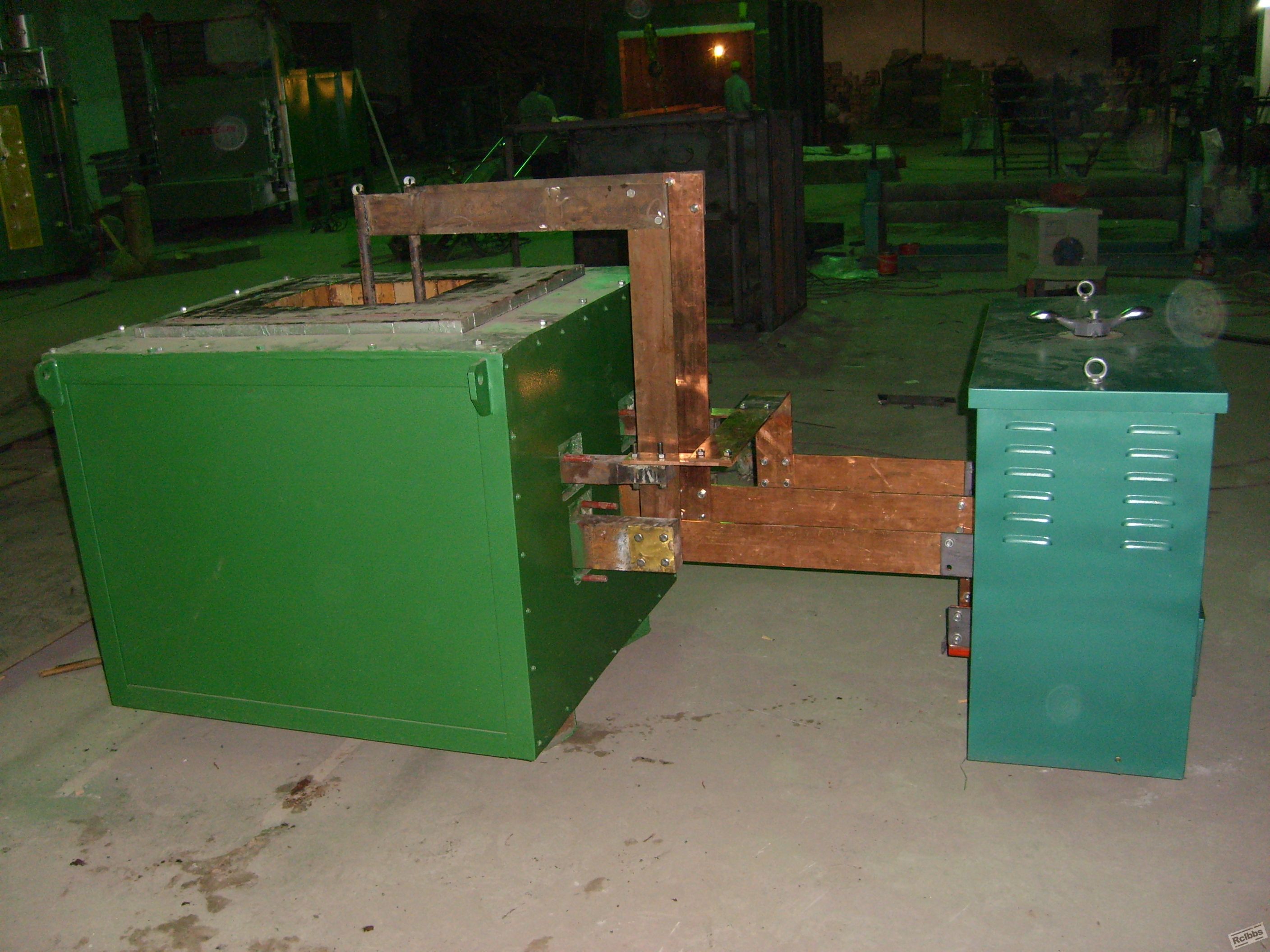

请问大家 ,我公司需要更新两台盐浴炉,350*350*600的1300度高温盐浴炉,75KW ,一套需要多少钱。。。。

电极盐浴炉分2相(两根电极)跟3相((4跟电极)的;做法有侧埋式跟顶排式两种,侧埋式的是在焊接好的内包开孔放入电极,顶排式的是内包不用开孔,电极直接砌在炉口,因此后者寿命远远大于前者。LZ可以加我QQ给你传照片比较一下,

12楼的是侧埋式的,1300度用不到3个月的,应该顶排式的

高温盐浴炉还是插入式的寿命长,主电极坏了舀出盐就可换新的,炉胆最好定做分体组合的,耐火砖砌的寿命短,但插入式温度均匀性较埋入式稍逊色。
