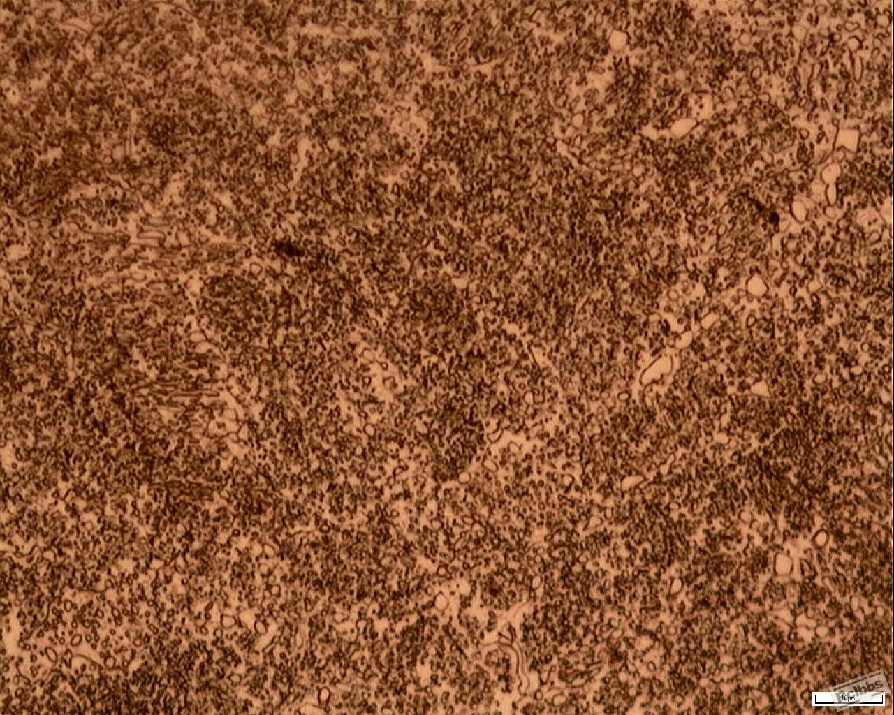

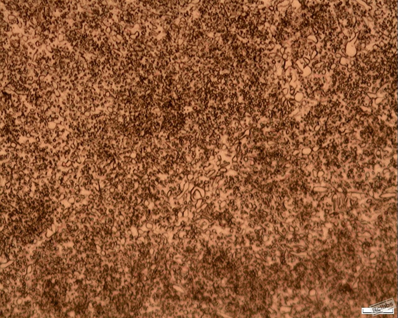

    以上为检验发现的不良组织,目前无法评定级别。无明显片层状珠光体但是有片层珠光体的痕迹,局部区域渗碳体成短杆状甚至长条状分布。材质为9Cr2Mo,球化退火温度为750℃。
  请高手指点一下,以上两张照片应定性为几级?评定级别时球化组织评级与碳化物尺寸有什么关系??

我认为,那些大颗粒碳化物应属于碳化物网状范围,是原材料缺陷,球化退火无法消除。

感谢高手指点,我看过你那个金相相册的帖子,受益匪浅。请问照片中球化组织是否算是良好?图中是否有我们认为的片层状珠光体存在?

感谢你的回复,按照GB1299的规定,珠光体组织在500X下评级

不考虑那些大颗粒碳化物,球化退火质量还是可以的。

可评4.5级,第一张有一点珠光体片,后一张没有,珠光体颗 大小不均匀。

个人意见1.5级。。。。

球化级别可以评半级吗???我怎么记得不能评半级呢
