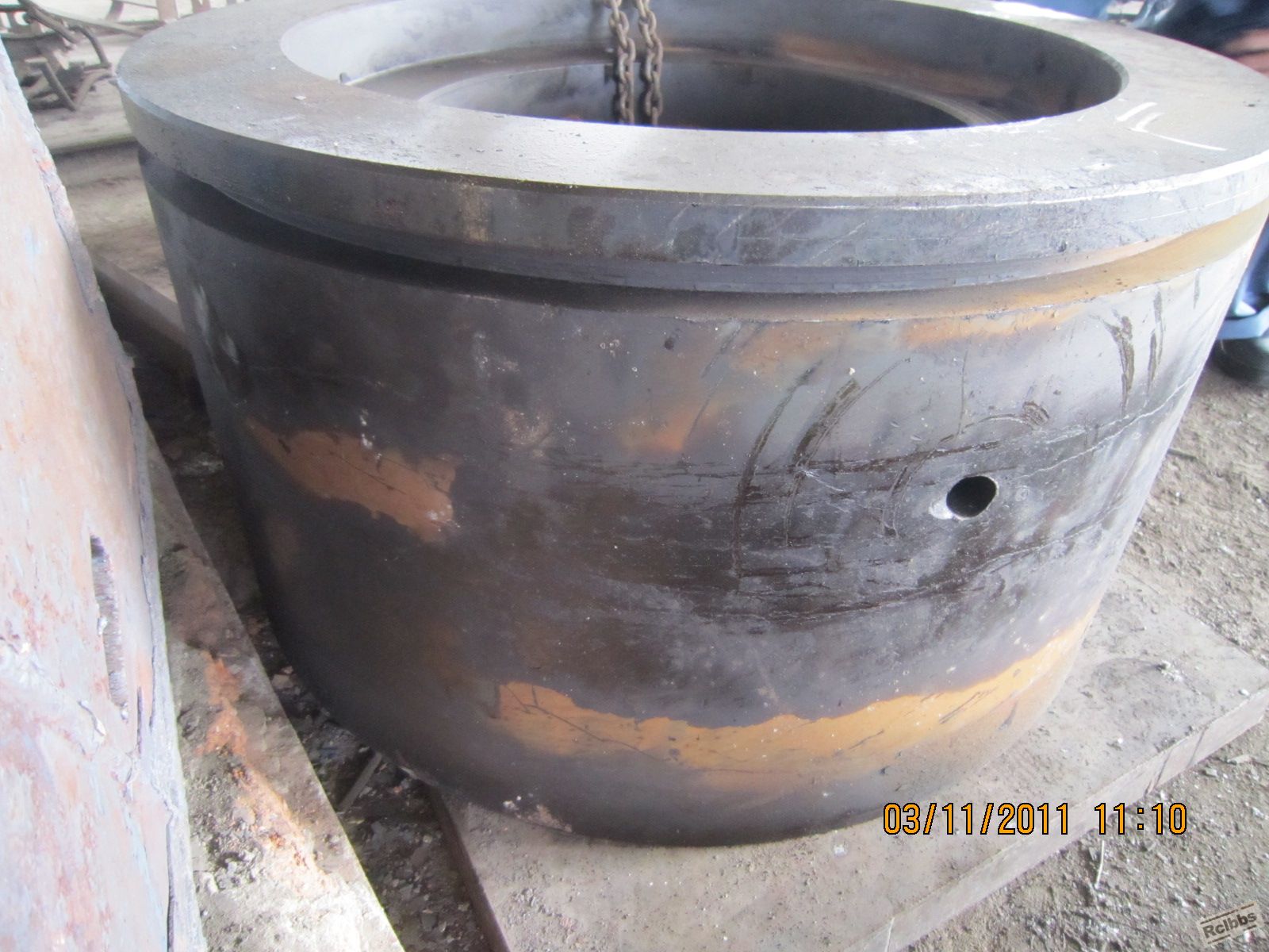

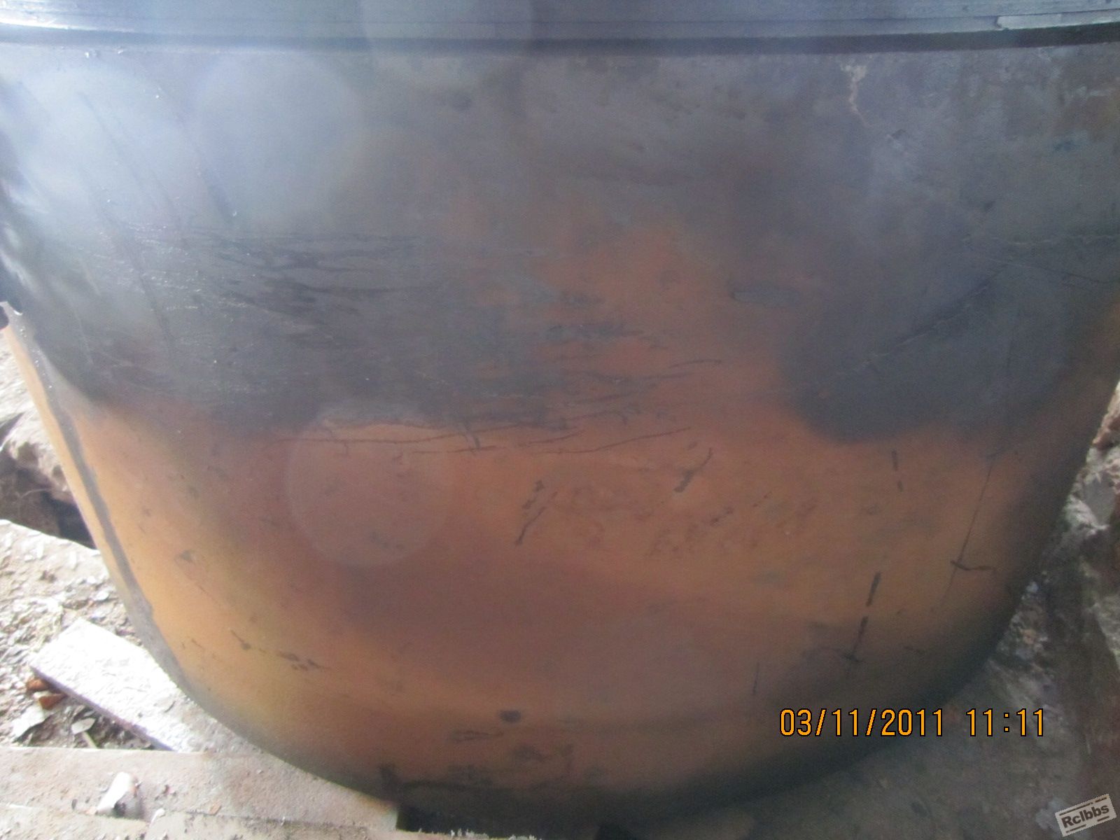

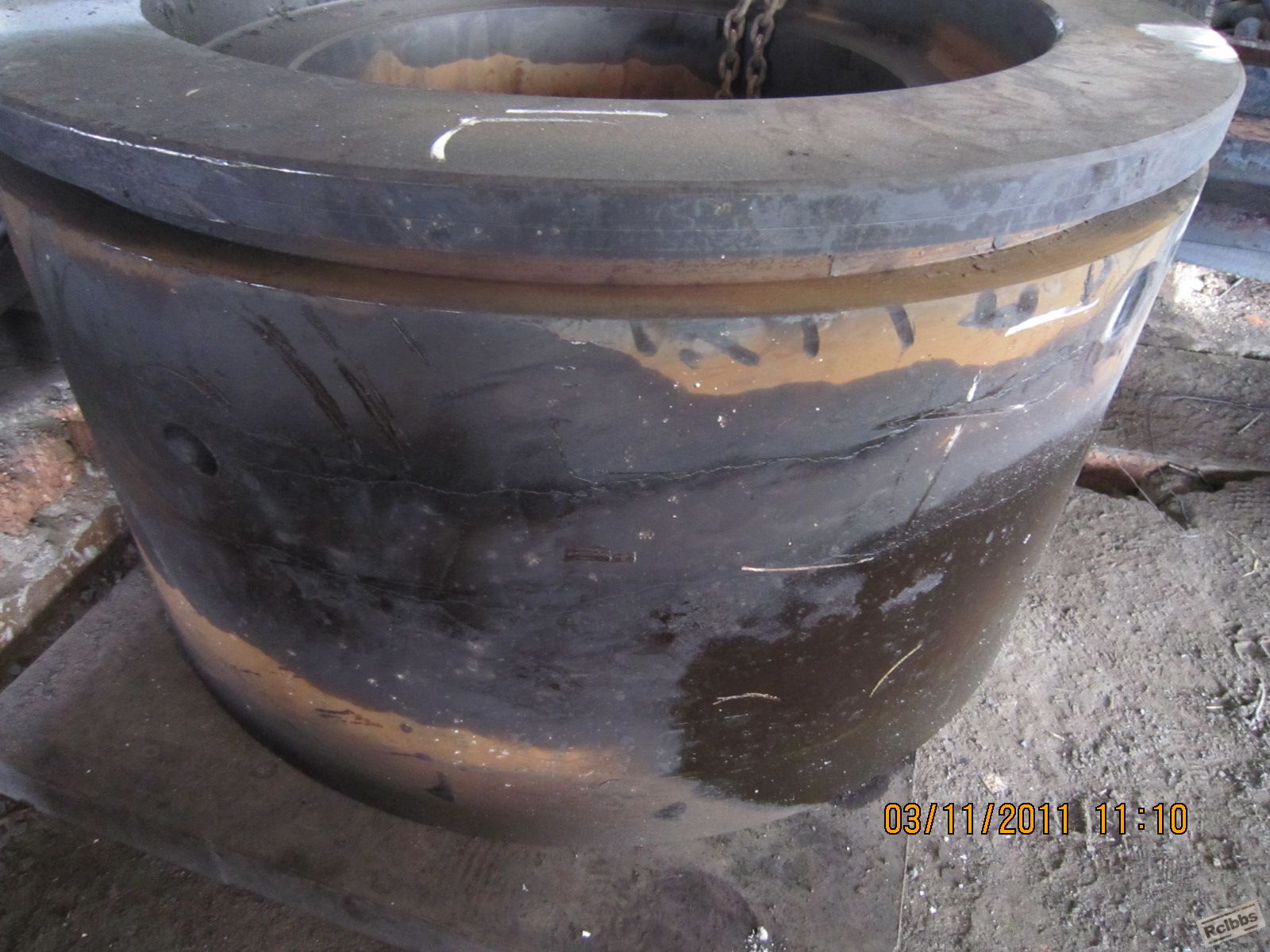

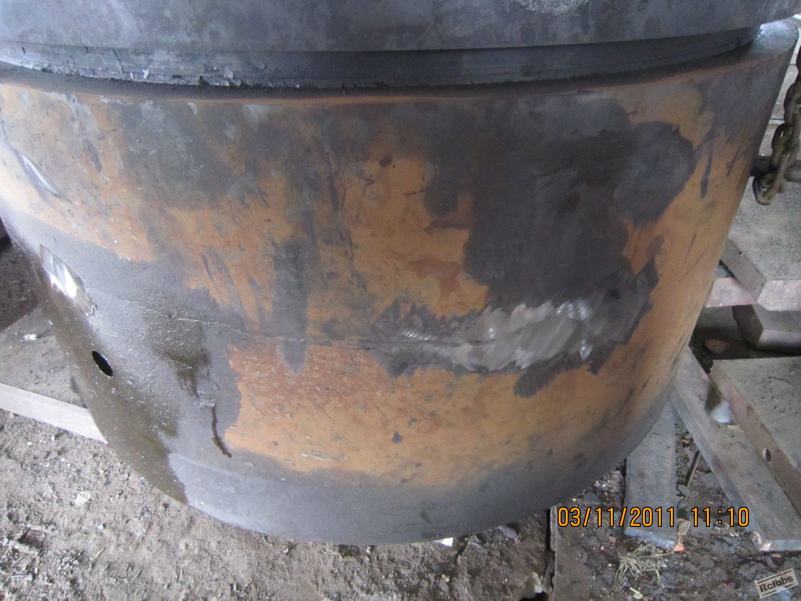

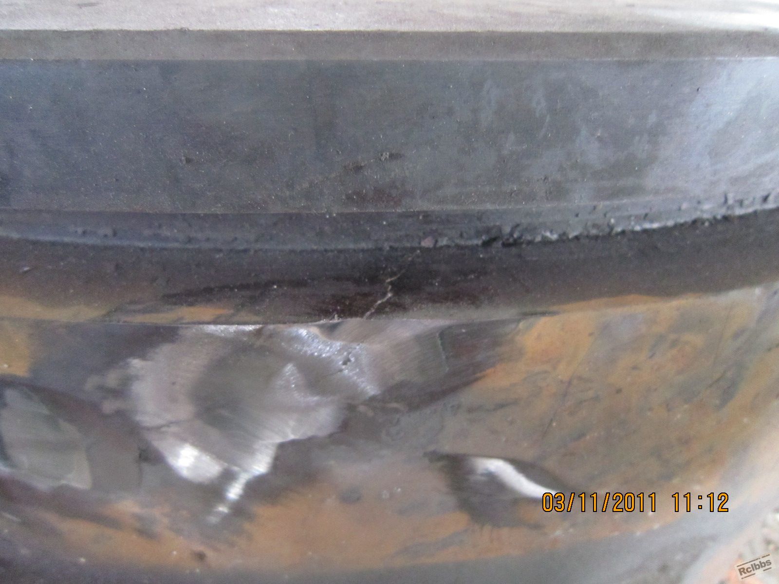

热处理工艺:600~650℃预热后850-860℃保温出炉淬油,油温90℃,200℃趁热出油,及时回火。回火温度440-480℃。
裂纹描述:连续出现在工件圆周上,大约裂纹长度占圆周的80%,裂纹规则。
请各位导师,帮助判断下是否是热处理裂纹,如果是,那么是否是回火裂纹?
5CrMnMo热处理后裂纹图片
5CrMnMo热处理后裂纹图片

看样子大部分裂纹不是纵向,那就不要是不是考虑热处理的裂纹了

工件是回火之后的吗?怎么颜色这么不均匀啊?

看裂纹的方向个人觉得不是热处理的问题

恩 是回火之后的。模具材料问题 我认为不太可能。

大哥们,帮忙具体分析一下啊 ,这块料1.7吨啊,成本将近2万啊,你们能不能理解下我的心情,好好给分析下,绿茶哥,请相信好人还是多的。
 楼主| 发表于 2011-11-4 23:00:35 | 显示全部楼层
这个是热锻模具的下模座,我着急用呢啊

这些裂纹不象淬火裂纹那样笔直\刚劲,而是曲曲折折的;怀疑工件是因在回火过程中工件受热不均而形成应力造成的.

有几张图片看起来是机加工是R角没有做好,适当增加R角会好点。

这么大的模具热处理,应该是有专人负责,热处理原始资料肯定是齐全的.请楼主提供以下参数(必须是原始数据或资料).
1.淬火前R角的照片.
2.打磨后R角有照片.
3.淬火前去应力处理的工艺.
4.淬火入炉前对R角的保护措施(用照片说明)
5.淬火入炉时模具的照片.
6.模具入油时表面温度.
7.出油时模具表面温度.
8.回火前有没有发现裂纹(用照片证明).
9.回火前模具表面温度.
10.回火分几段预热,具体工艺是什么.
