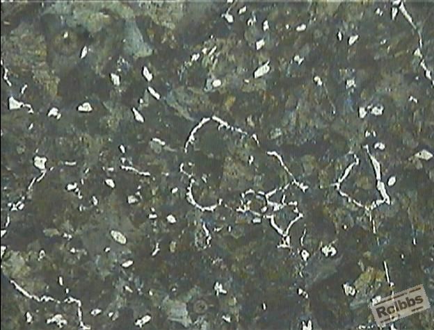

材料:40Cr   组织:锻造组织  200X   请大家帮我分析下,这样的组织好不好,里面的白点是什么?铁素体?

发表于 2011-11-4 19:42:14 | 显示全部楼层
应该是块状铁素体

发表于 2011-11-5 16:52:46 | 显示全部楼层
个人认为是沿晶界分布的网状铁素体!!!

发表于 2011-11-5 17:04:27 | 显示全部楼层
40Cr锻打空冷组织,网状铁素体+伪珠光体;主要是冷速太快造成,这样的组织很正常,但直接使用不好,需要正火细化晶粒。
发表于 2011-11-5 17:11:43 | 显示全部楼层
我和5楼专家有同感。曾经操作者为了赶下道工序,用风机加速冷却,破检后发现过类似组织。
发表于 2011-11-5 18:38:15 | 显示全部楼层
同意5楼  白色网状的是铁素体
发表于 2011-11-5 20:56:31 | 显示全部楼层
材料:40Cr   组织:锻造组织  个人决定还是基本正常的,同意五楼的处理意见
发表于 2011-11-6 14:19:20 | 显示全部楼层
白色为铁素体,这组织粗大,直接使用肯定不当
 楼主| 发表于 2011-11-6 16:33:20 | 显示全部楼层
如果直接拿去调质,会怎么样

发表于 2011-11-7 13:08:34 | 显示全部楼层
网状+块状铁素体,直接调质应该没问题啊!

发表于 2011-11-7 13:22:05 | 显示全部楼层
网状+块状铁素体+少量W
 楼主| 发表于 2011-11-8 14:36:12 | 显示全部楼层
毛毛的 发表于 2011-11-7 13:22
网状+块状铁素体+少量W
W?能不能截图说明下,我就是怕有W
发表于 2011-11-8 18:35:51 | 显示全部楼层
个人认为锻造组织还算正常,如果要直接调质,还要看具体产品外形尺寸、使用性能要求。如果工件外形不复杂、尺寸不大,可以直接调质!
发表于 2011-11-8 18:40:42 | 显示全部楼层
没见着W啊,12楼的兄弟解释下呢。
