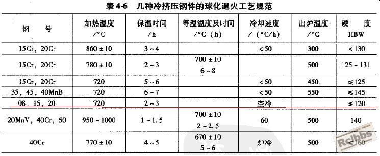

有冷挤压需求的话,由自己联系另作球化退火,这不属于钢厂必做项目。具体工艺也有参考资料,划线处有08、15、20钢,那么10钢虽没有在列道理上当然也是位在其中的:

退火不就是要炉冷的啊,这个图片上面怎么还写着空冷啊,那不成正火了啊
发表于 2011-11-9 20:05:03 | 显示全部楼层
       挤压加工产品形状复杂变形量大的话那么可以考虑球化退火,球化温度在720°C加热10钢没有奥氏体化,水冷淬不上火空冷也不会发生正火组织转变。
