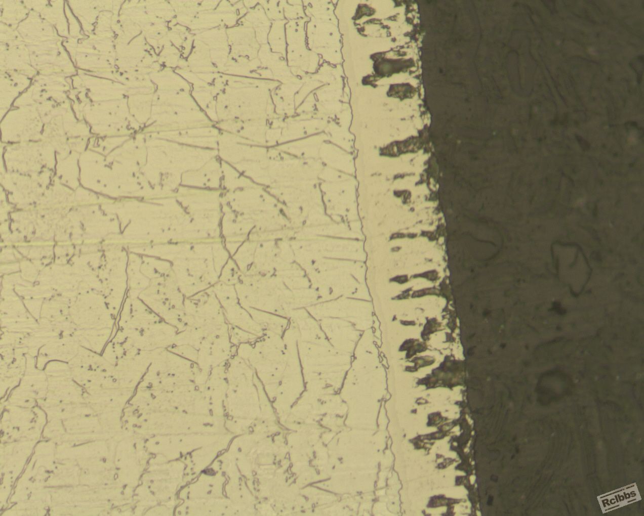

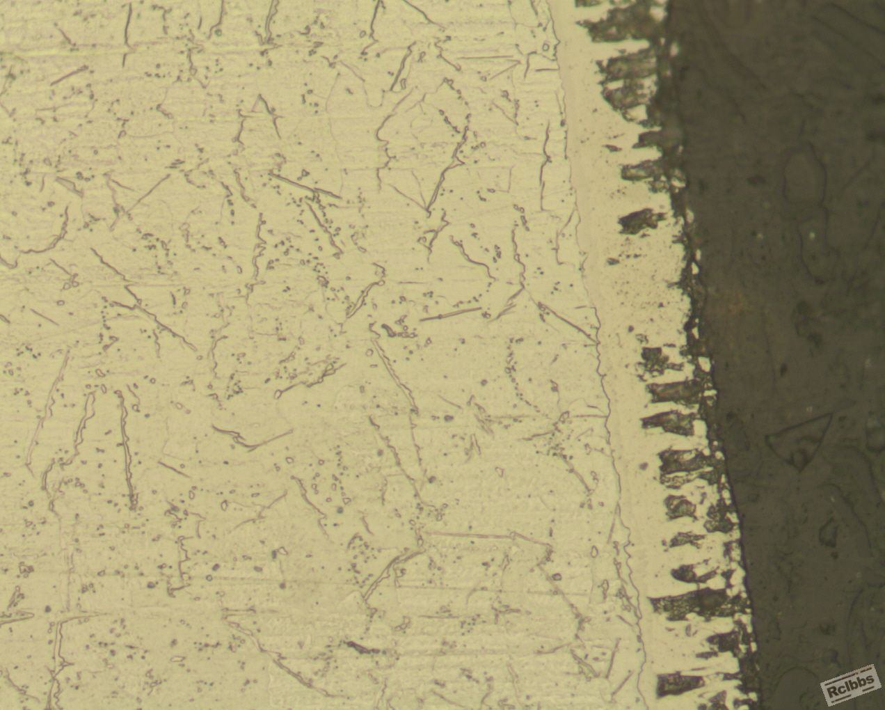

各位老师:
我们最近生产的DC04材料的零件,为薄小件,软氮化之后进行检测,白亮层从零件表面开始出现了大量的黑色区域,请各位有经验的老师做以分析,不胜感激!
4%硝酸酒精腐蚀
4%硝酸酒精腐蚀
发表于 2011-11-11 07:49:48 | 显示全部楼层
还真没有见过,楼主有没有看过未腐蚀时
的情况?
发表于 2011-11-15 13:39:51 | 显示全部楼层
是否填后,经研磨树脂粘在表面上了啊?
发表于 2011-11-15 15:00:09 | 显示全部楼层
可能是渗氮层的裂纹引起的。最好再看一看没有侵蚀的抛光面,是否有裂纹?
签到天数: 21 天
发表于 2011-11-28 20:33:51 | 显示全部楼层
可能是热镶时造成的,在没有镶嵌前先看一下金相即可证明
签到天数: 13 天
发表于 2011-11-28 20:51:24 | 显示全部楼层
建议打下白亮层硬度,和黑色区域硬度。
从新制样。在看一下有没有
发表于 2012-3-25 19:40:21 | 显示全部楼层
估计是抛光的原因造成的,楼主可以多做几次
发表于 2012-3-25 19:45:59 | 显示全部楼层
抛光没有抛干净
签到天数: 28 天
发表于 2012-4-26 22:22:20 | 显示全部楼层
注意抛光方向,防止镶嵌粉带进来
发表于 2012-4-27 16:50:53 | 显示全部楼层
抛光速度是否太快,冷却是否合理。
发表于 2012-4-27 16:55:47 | 显示全部楼层
    楼主看看这个帖子http://www.rclbbs.com/forum.php? ... 9&fromuid=31405,能否介绍一下你的氮化工艺和制样方法?腐蚀方法(腐蚀剂、腐蚀时间)?是不是疏松?
