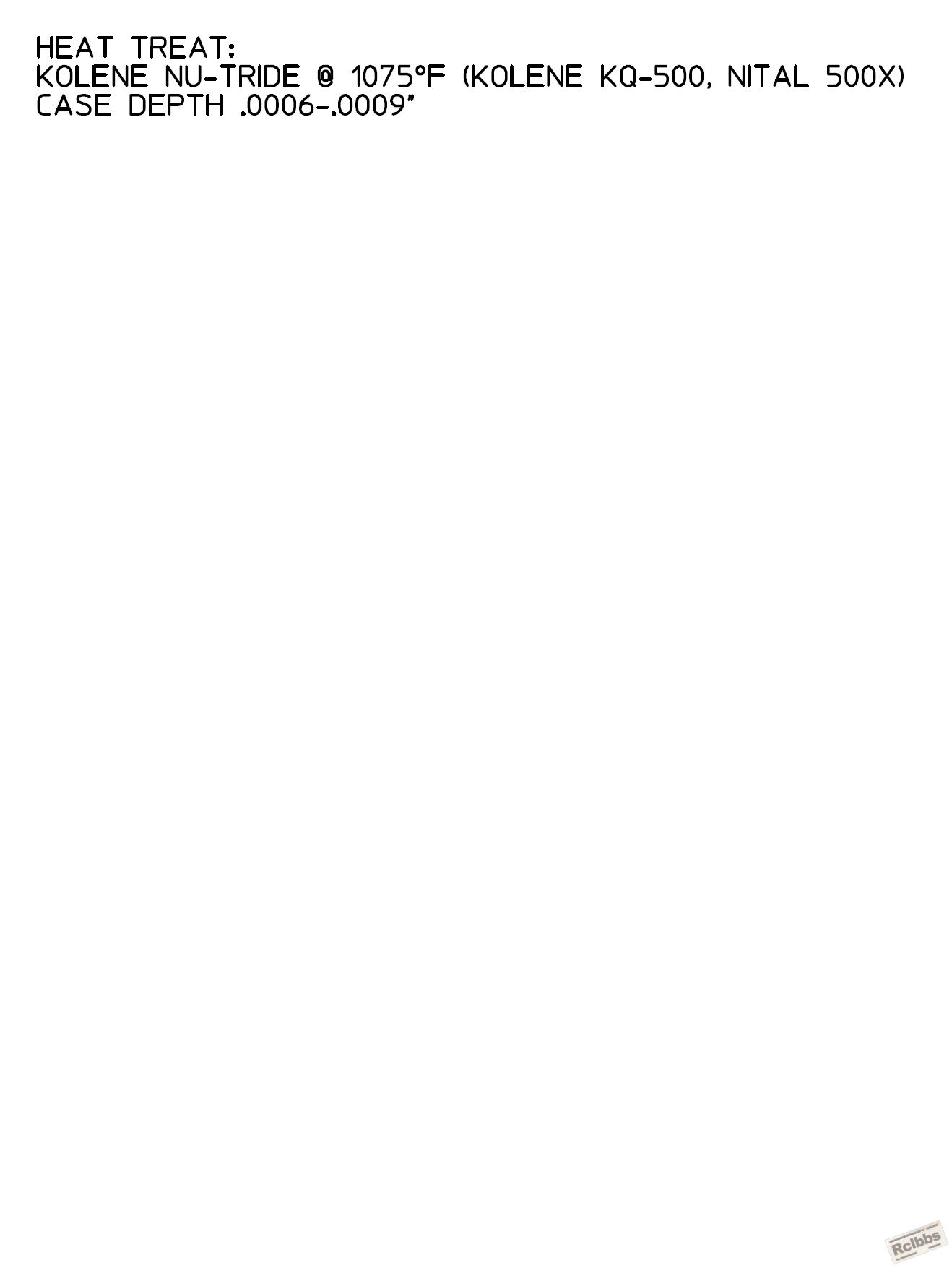

[求助] 图纸上这个热处理是什么要求?求大虾帮忙解决一下
发表于 2011-11-11 10:21:29 | 显示全部楼层 |阅读模式
见附件,求大虾帮忙解决!!!

热处理:
在1075华氏温度(大约相当于580摄氏度)科林渗氮;
(科林 清洗设备 KQ-500, 用1%的硝酸酒精溶液侵蚀处理品,还要求500倍的金相图片)
试样深度:.0006-.0009*。
自己的理解,不知是否正确,仅供参考。
签到天数: 885 天
发表于 2011-11-11 12:24:14 | 显示全部楼层
KOLENE?不太清楚.楼上解释正确的话,则CASE DEPTH 应该是渗氮层深度.上标''可能是英寸表示.即0.1524mm---0.2286mm(0.15mm---0.23mm)渗氮层深.
签到天数: 885 天
发表于 2011-11-11 12:29:09 | 显示全部楼层
哦!美国科林公司(Kolene)
原猜测可能是公司名或渗氮方法(或人名).
