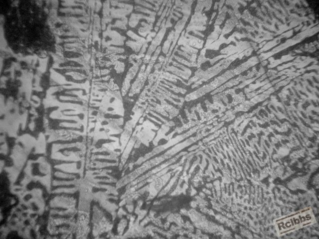

40Cr的工件,锻打后调质,表面有一块熔渣。如图,各位大侠看看这是什么组织啊?怎么形成的呢?貌似是莱氏体啊。可是40Cr的含碳量又不够高。新手求教啊。心部组织没问题,为索氏体。

乍一看感觉像是纸上的图案,你这是从实物上照完传上来的吗?如果是真像是莱氏体!很想知道答案,等待高手来解!

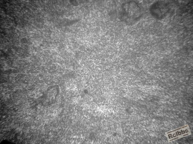

 楼主| 发表于 2011-11-14 16:25:38 | 显示全部楼层
哥们做的金相试样,数码相机拍得,实物照片,如假包换啊。像焊渣一样的东西,磨得时候也感觉的有点脆。不过实在不应该在中碳钢上出现。应该是锻打的时候掉的渣子没清掉又粘在毛坯上的。
发表于 2011-11-14 17:15:45 | 显示全部楼层
莱氏体。。。毫无疑问

如果不是莱氏体是不是也有可能是魏氏组织呢,考虑一下过热 呢?我很想知道答案的!

大概半个指甲盖大的渣子,跟焊渣挺像,在工件球窝的边沿处。心部组织没有过热的现象

心部组织照片,被一个领导用手摸了,有手上的油印,懒的再去抛就直接照下来了。实际比这个还好点

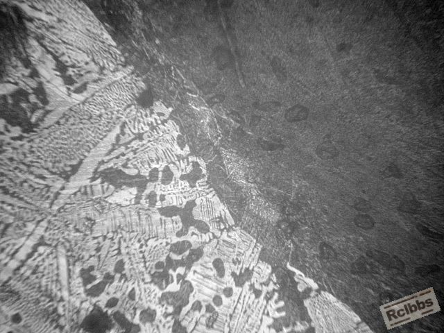

 楼主| 发表于 2011-11-15 09:13:01 | 显示全部楼层
200倍
200倍
200倍下拍得熔渣和本体的结合处。分界还是挺明显的
大家帮帮忙啊
发表于 2011-11-15 13:23:04 | 显示全部楼层
是莱氏体没错,你在截取个其他部位的金相观察下有没有问题,这个不问可能存在偏析的情况,熔渣就不清楚了。

如果肯定是熔渣就不排除莱氏体了,因为不能保证熔渣的含碳量的!

检验一下显微维氏硬度,即可知道结果了。
 楼主| 发表于 2011-11-15 23:13:14 | 显示全部楼层
维氏硬度在580左右。其他部位没问题,就一块很明显的熔渣。会不会是锻模上沾下来的东东?模具可是高碳钢啊,有可能出现莱氏体。

熔渣是不是锻造时出现的未发现呀,应该是锻造过烧。锻打温度远远高于热处理温度,如果在锻打时未出现,热处理出现熔渣是一件匪夷所思的事。

外协厂家供的货,锻打时什么情况也说不清了。如果是锻打过烧出现的也不应该是莱氏体啊,40Cr又没有那么高的含碳量,而且工件本体的金相也没有明显的魏氏组织。
