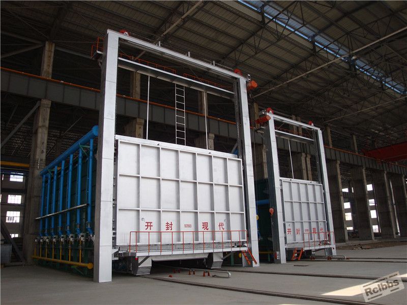

燃气台车式退火炉
炉膛尺寸12*8*6.5m,最大装载量700T

请问楼主这么大载重,炉车的驱动装置是选取的哪种形式啊?没见有地坑,看样子好像是自行走的?减速机和车轮是齿轮传动?还是链条传动?
另外看这台炉子这么大的炉门,密封好像是使用的自身重力压紧,这么大宽度的炉门是不是使用外力强制压紧效果好一点啊?毕竟炉门使用时间长了多少都会有一些变形,自身重力压紧对炉门变形量的纠正效果不是很好吧?

做的挺漂亮的,放大图能看见电机在台车底部,用的拖链供电。炉门压紧有可能躲在立柱里面,导向槽,加气缸压紧,气缸可能躲在立柱后面,不过看不见。只是推测。

楼主 看炉门好像没有观火孔啊  怎么判断透烧与钢材温度均匀啊?
