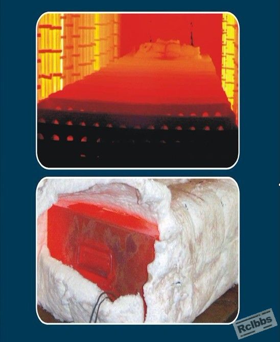

炉温测试.jpg 我司产品正在进行着火的考验!

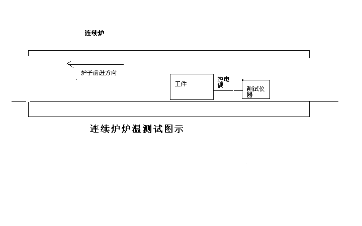

图片显示为我司正在对网带炉进行炉温均匀性和工件表面温度进行测量。具体测试方法为:将热电偶带探头的一端想办法沾在工件不同位置(一套测试仪含热电偶条数为:4/6/9/12/15,根据工件的大小来定)将带K型插头的一端连接到仪器上,并将仪器放入隔热箱里密封。这样,前提条件准备好了。然后把测试工件和隔热箱放在履带或者是推杆盘上。如图示: 连续炉炉温测试图示.jpg

 楼主| 发表于 2011-11-17 10:33:53 | 显示全部楼层
stove 发表于 2011-11-16 20:29
这个图片没什么问题
能再说明一下测试流程吗
图片显示为我司正在对网带炉进行炉温均匀性和工件表面温度进行测量。具体测试方法为:将热电偶带探头的一端想办法沾在工件不同位置(一套测试仪含热电偶条数为:4/6/9/12/15,根据工件的大小来定)将带K型插头的一端连接到仪器上,并将仪器放入隔热箱里密封。这样,前提条件准备好了。然后把测试工件和隔热箱放在履带或者是推杆盘上。如图示: 连续炉炉温测试图示.jpg    我的图画的不好,见笑啦!

发表于 2011-11-18 08:45:02 | 显示全部楼层
司马虫虫 发表于 2011-11-17 10:33
图片显示为我司正在对网带炉进行炉温均匀性和工件表面温度进行测量。具体测试方法为:将热电偶带探头的一 ...
然后呢?请问如果发现炉温不均匀的情况你们会怎么修理设备呢?还有就是请问你们有对井式炉的测试方法吗?
 楼主| 发表于 2011-11-18 08:55:37 | 显示全部楼层
然后就把它同工件一起放入连续炉里过炉呀。此方法适用于任何炉型。 我们只是给客户检测炉子的性能怎么样。且造成炉温不均匀的原因很多。

发表于 2012-2-19 22:22:10 | 显示全部楼层
你那个保护仪器的隔热箱是自己做的吗?密封一定要好呀。
 楼主| 发表于 2012-2-20 09:25:49 | 显示全部楼层
隔热箱是我们这边把技术要求反馈回德国,由总公司设计,然后把材料寄回中国,由我们这边进行装填的。如果密封不好的话,从炉子内出来后就直接成了一堆炭了。
