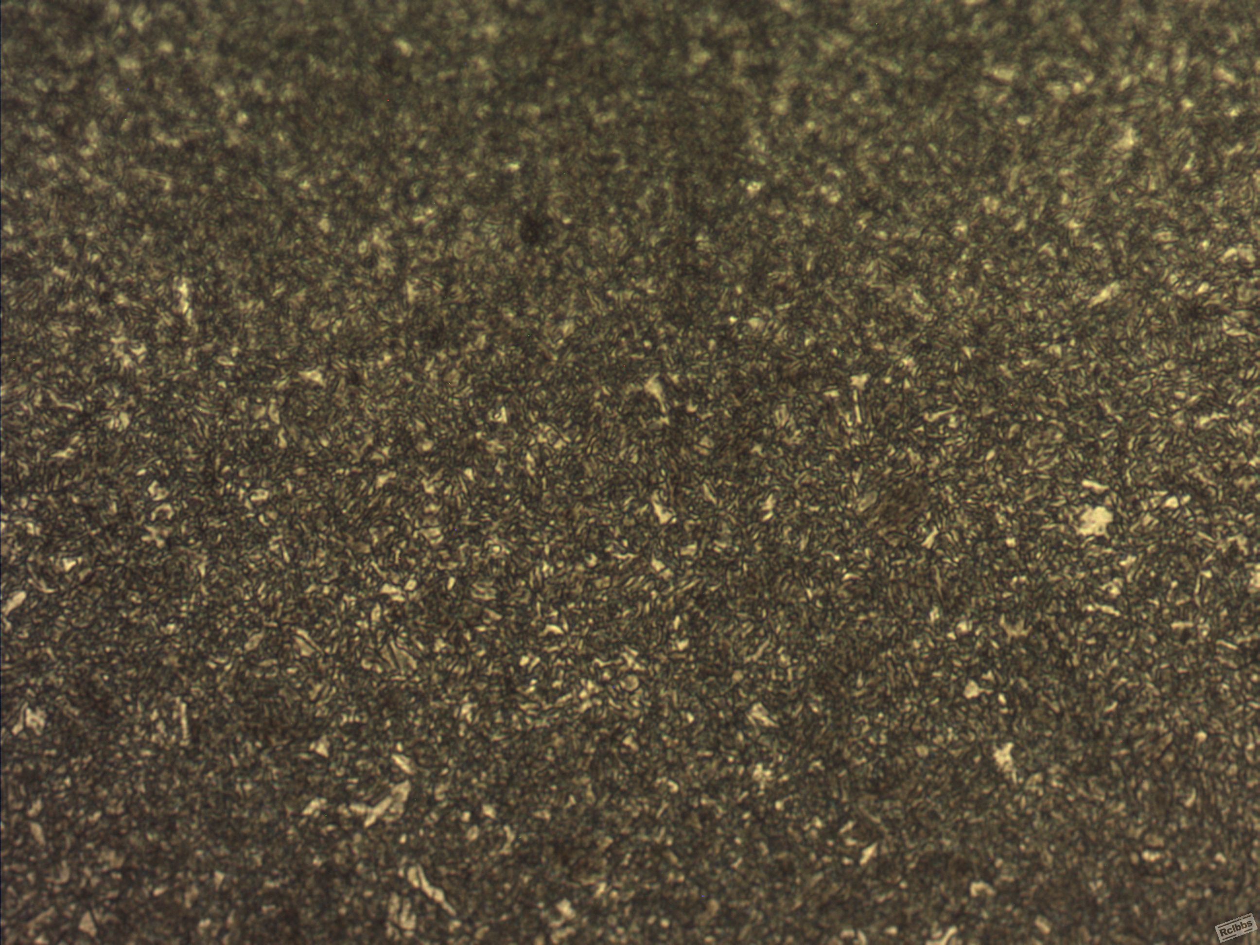

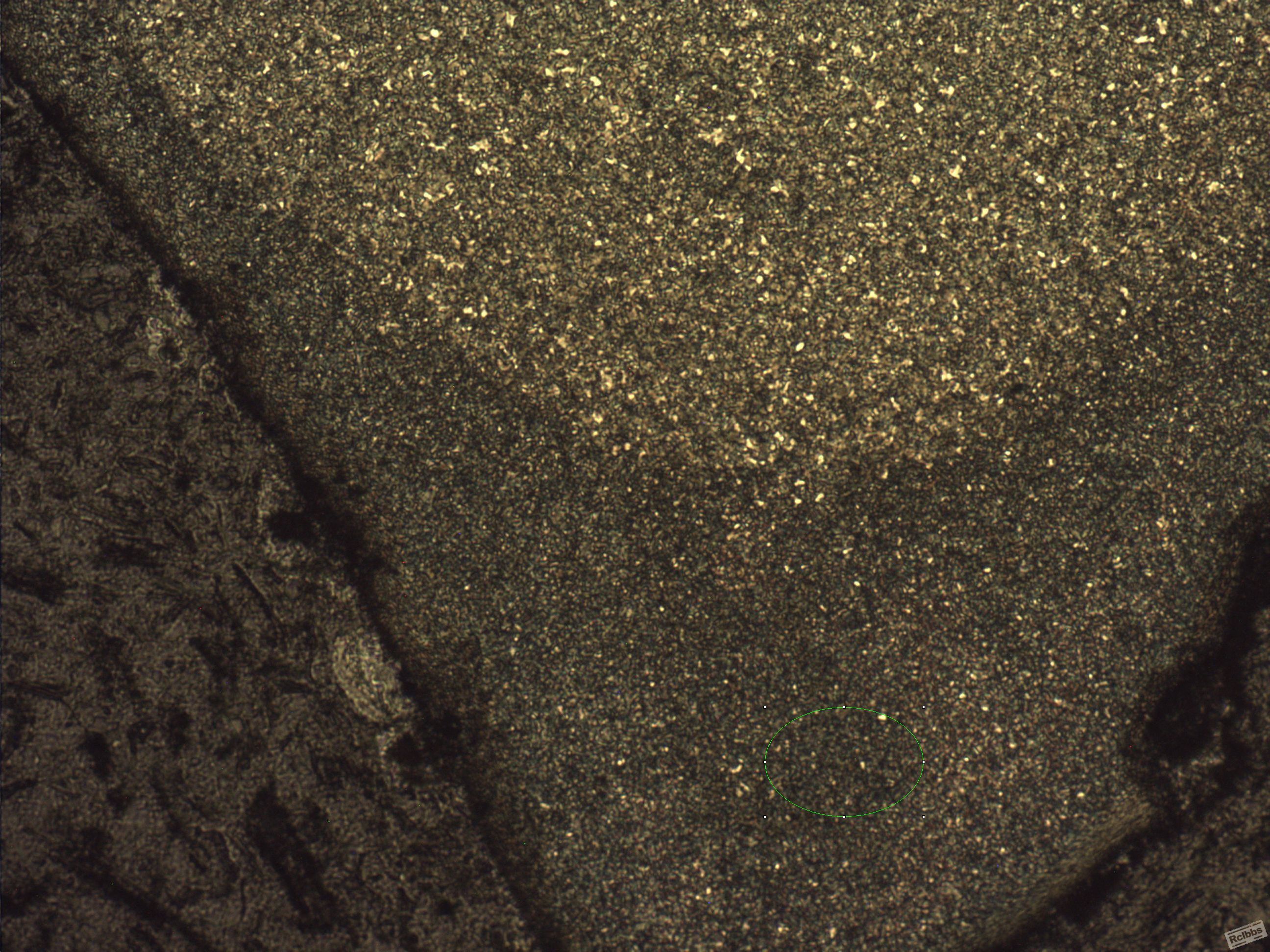

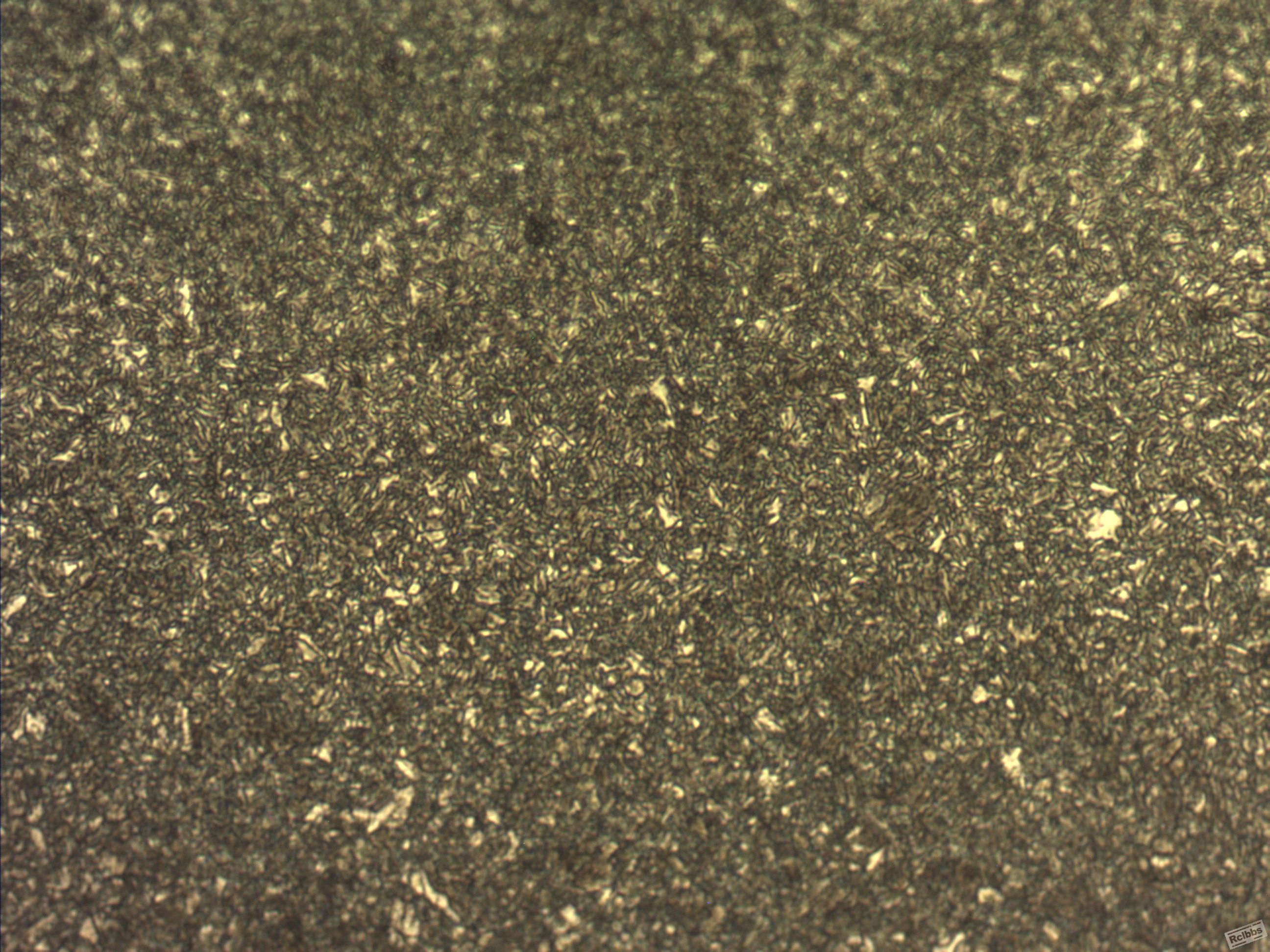

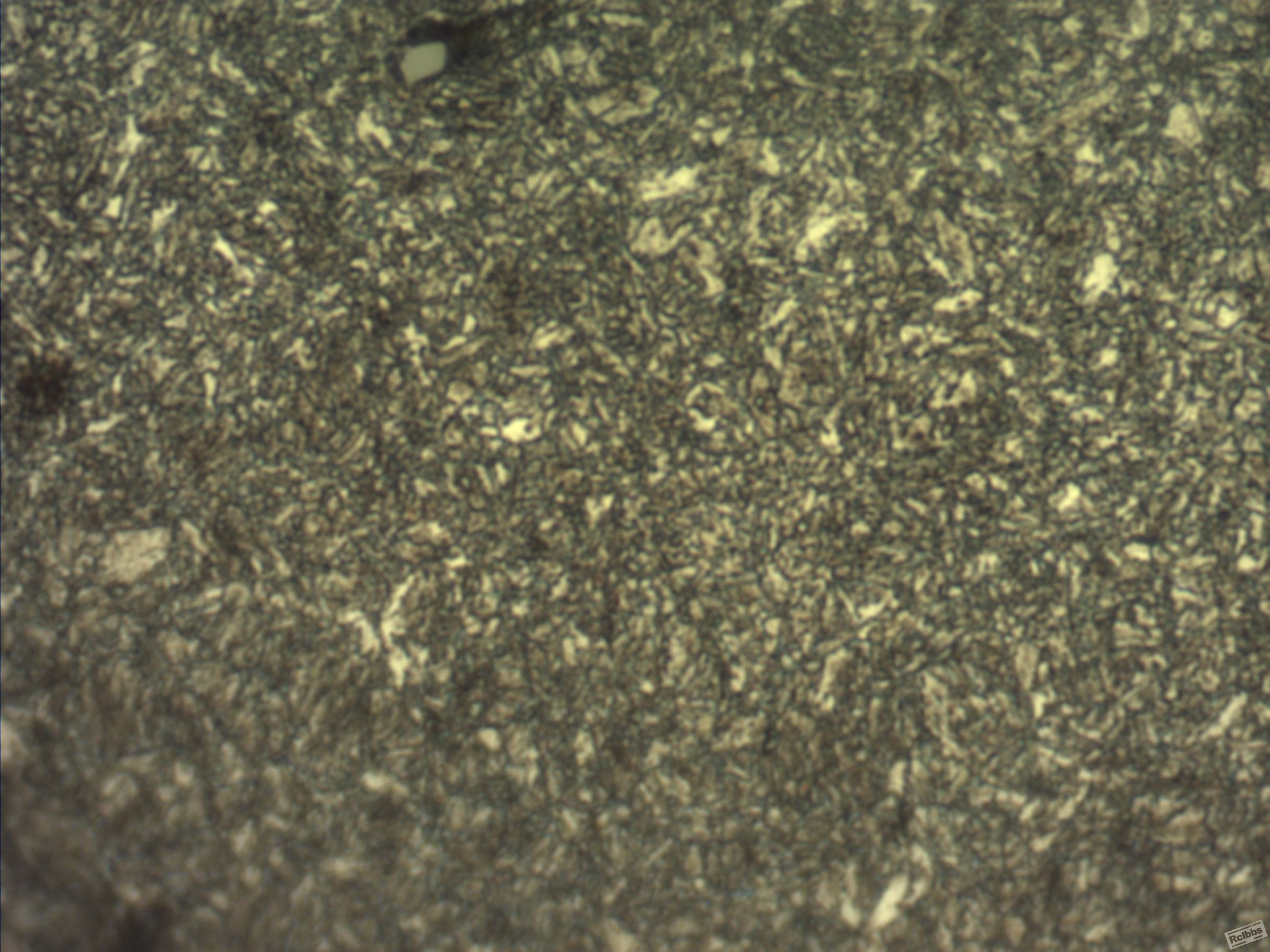

  碳钢  含碳量 0.8  直径5.5的珠光体盘条  拉拔中断裂。    外观检测中有折叠缺陷。
9-9  50X.JPG 50X      断裂处组织不同。
9-6  500X.JPG 500X    放大上图椭圆处。
9-8  1000X.JPG 1000X下
断裂处为什么组织?断裂原因?

发表于 2011-11-17 11:02:38 | 显示全部楼层
腐蚀太重了,组织不清楚。拉前是球化退火还是。。。
 楼主| 发表于 2011-11-17 11:12:31 | 显示全部楼层
因为这是断头,样品不在一个平面上,组织照片会有模糊地方,不过点击500X照片放大后很清楚啊。

发表于 2011-11-17 11:29:49 | 显示全部楼层
着重分析未入模部份的钢丝,已过拉丝模的一般是正常的.

发表于 2011-11-17 12:20:07 | 显示全部楼层
组织细节不清楚,看上去像淬火组织,但是理论上来说应该是球化退火的,所以才问你这个钢丝是什么状态的,为什么看不到珠光体的形态?
 楼主| 发表于 2011-11-17 13:21:38 | 显示全部楼层
zHANG_999567 发表于 2011-11-17 12:20
组织细节不清楚,看上去像淬火组织,但是理论上来说应该是球化退火的,所以才问你这个钢丝是什么状态的,为 ...
这个是5.5直径的盘条,具体的工艺是钢厂的,传的照片是盘条刚开始拉拔断头的不是正常组织。买的原材料正常组织是百分之60P加百分之40S.就是因为异常了才出现这个组织
不懂你的意思,你是说分析断头未进入模子的部分?断头在模子里断的,未进入模子的是正常组织60P+40S。断头处组织就是我上传的。我是不知道这个组织怎么产生的
发表于 2011-11-17 13:30:07 | 显示全部楼层
不象是退火组织,倒象是淬回火组织。这也许是其断裂的原因。

发表于 2011-11-17 15:26:36 | 显示全部楼层
没看到退火组织!
更接近淬回火组织到时真的!

发表于 2011-11-17 16:35:15 | 显示全部楼层
从图片上看好像是索氏体组织
热工女将 + 5 感谢支持!
发表于 2011-11-17 16:46:04 | 显示全部楼层
如果有硬度计,你可以打一下硬度HRC。如果像16楼说的是回火索氏体,那应该在27HRC左右,在这个硬度范围不应该会拉断。试一试。
发表于 2011-11-17 16:51:57 | 显示全部楼层
我看看也象回火索氏体
