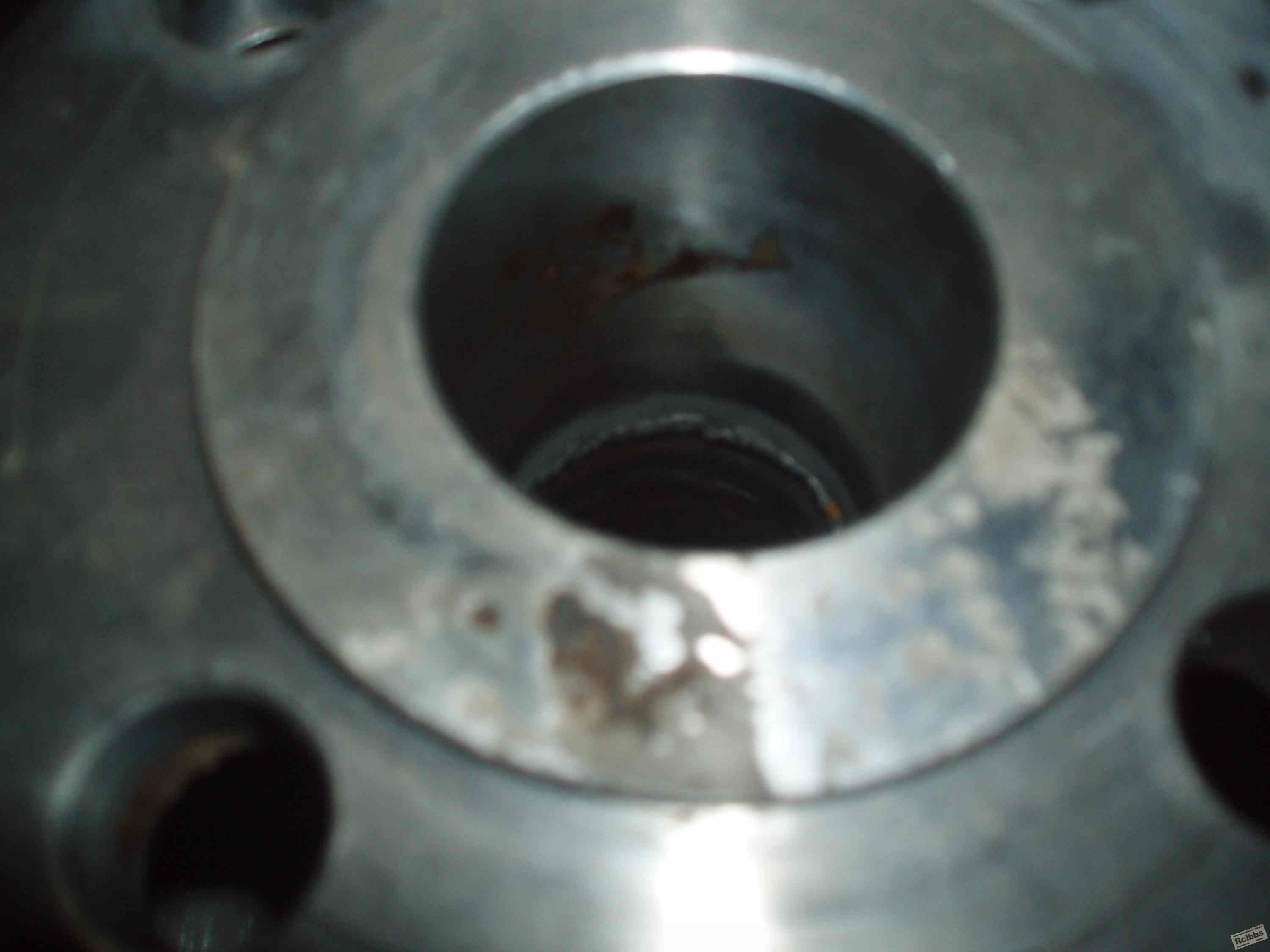

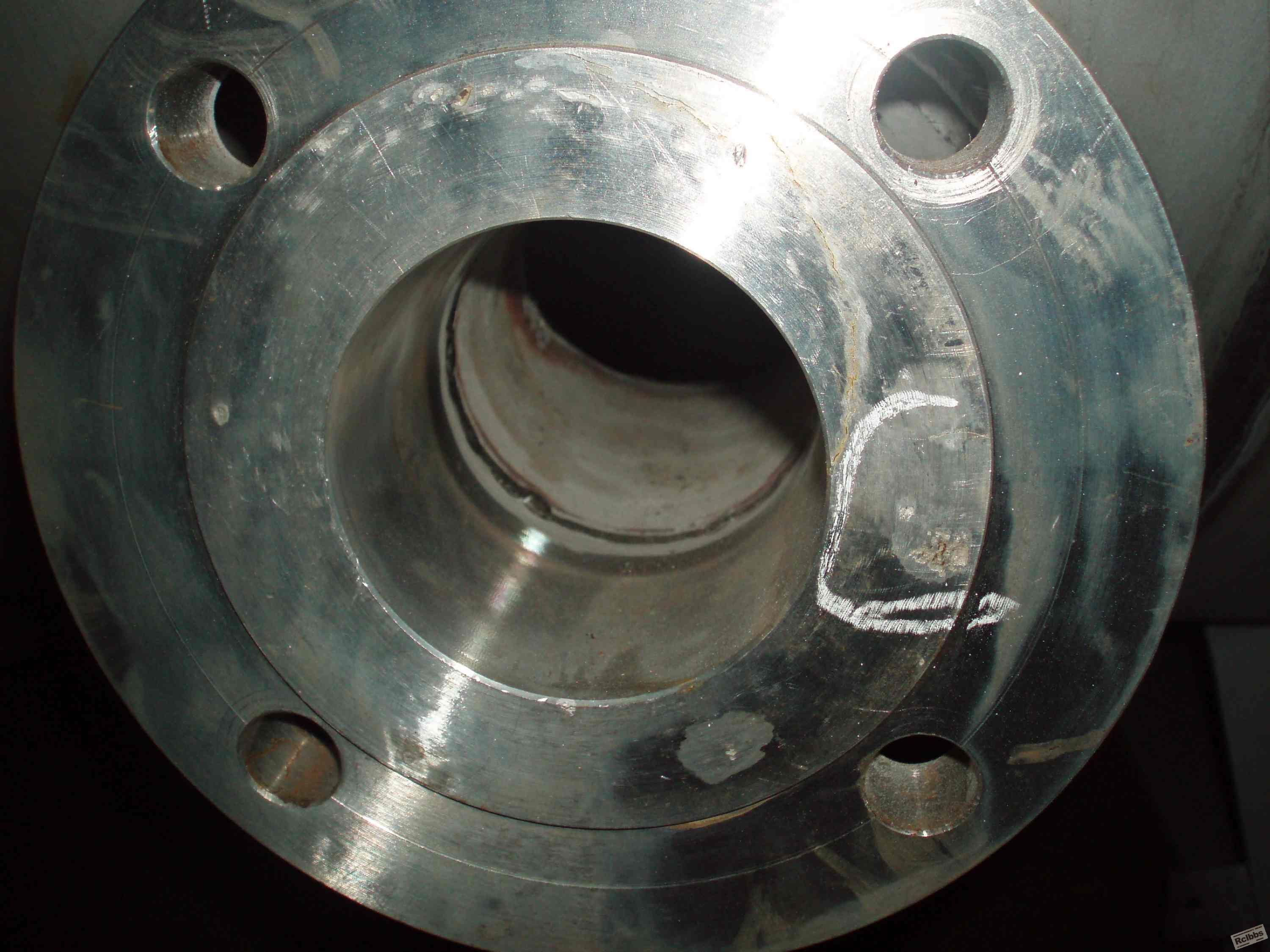

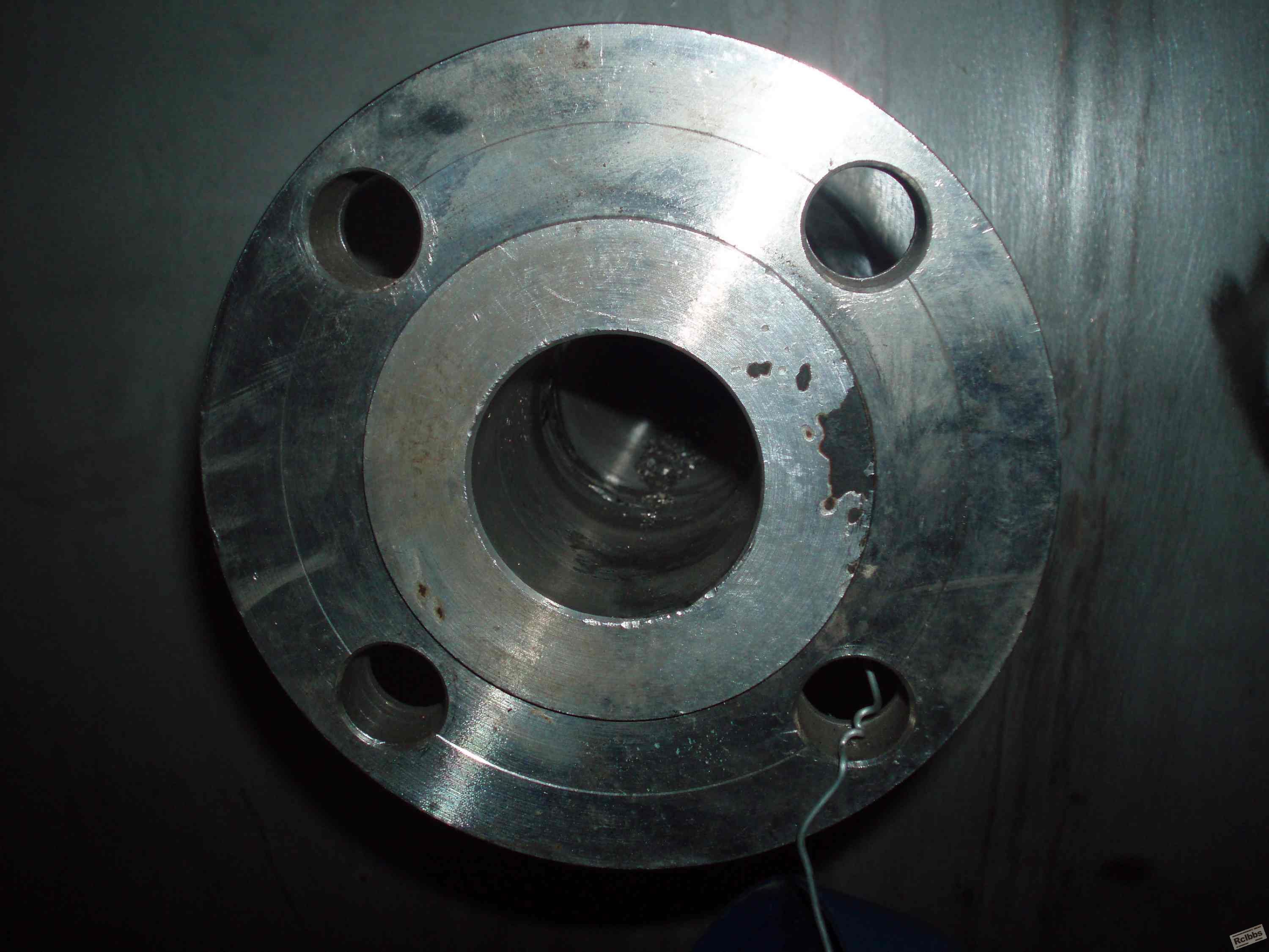

材料是S30408,锻件金加工
酸洗后 就这样了
材料是对的,可能是什么原因引起这个问题的?
签到天数: 952 天
发表于 2011-11-18 14:12:30 | 显示全部楼层
可能表面经过补焊。-----------------------
签到天数: 1084 天
发表于 2012-1-9 13:23:42 | 显示全部楼层
你用的酸液还是酸洗膏啊,可能是时间没控制好啊
