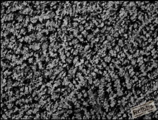

我司一直径50轴类零件渗碳淬火。此件带M30*1.5内螺纹,淬火后变形较严重。毛坯件是由外协供应商提供。要求正火状态。请各位帮忙判定一下组织是否合格。谢谢

两张图基本情况一样,直接贴身便于观看讨论:
感觉组织带有枝晶偏析未消除,钢坯锻轧形变量(锻造比)可能并不够。

请教一下组织是处于正火状态吗?还是锻件状态?合格吗

取样应是横向的,呈现枝晶偏析,铁素体与珠光体总体呈现选向性分布。附同种材质的正火供参照。

组织是正火状态,锻件状态改天给你传一张上来

你什么材料,正火正成这样

20crmnti,毛坯外协提供,具体正火工艺不详。

请问是什么组织?合格吗

20CrMnTi正火组织下次发一张给你看看。你的图片看上去跟没正火没什么区别。

可解释一下是什么组织吗,我们内部检验判定是合格的。谢谢

正火态组织为铁素体加珠光体,要求带状组织不能太严重。你提供的照片有一定的带状,但是不是很严重。
