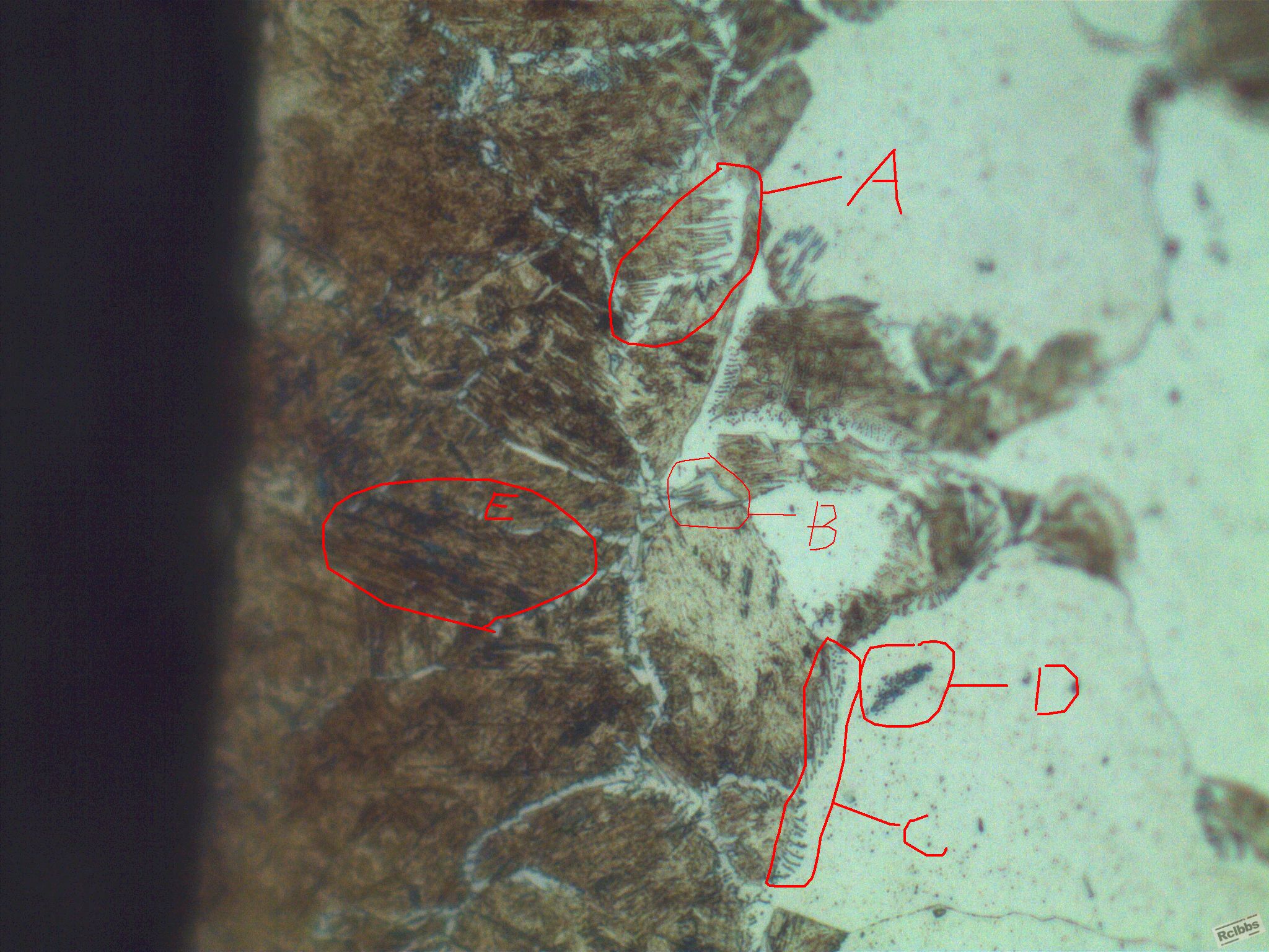

SPCC(08钢)浅渗层渗碳(0.10mm左右),500X,由于碳势不高,过渡区网状铁素体多
ABCDE各点,个人意见:AB魏氏组织,C珠光体,D珠光体,E 上贝(要么板条),主要是C和D,这些黑点黑条,还希望有经验的高工指点一二,谢谢!

发表于 2011-11-18 20:59:05 | 显示全部楼层
E 是板条M,,,,,,

发表于 2011-11-19 07:46:36 | 显示全部楼层
您的零部件,个人认为渗碳前没有正火,造成晶粒粗大,你说的C区域,我认为是晶界,C左侧晶粒内,有马氏体,也由珠光体

发表于 2011-11-19 08:18:50 | 显示全部楼层
c为珠光体    D不太确定  感觉里面也有白亮铁素体   对渗碳组织不是太懂  可不可能生成下贝呢!??
求高工指导?
 楼主| 发表于 2011-11-19 08:59:37 | 显示全部楼层
求高工 ...
我可以明确的告诉你,D不是下贝,确定C是珠光体吗?以前见过类似组织?
 楼主| 发表于 2011-11-19 09:00:55 | 显示全部楼层
青子衿 发表于 2011-11-19 07:46
您的零部件,个人认为渗碳前没有正火,造成晶粒粗大,你说的C区域,我认为是晶界,C左侧晶粒内,有马氏体, ...
据我所知,冷轧钢板供货状态是退火。C是晶界,但是晶界是组织吗?晶界上也要有东西啊
签到天数: 143 天
发表于 2011-11-19 09:39:22 | 显示全部楼层
C处组织我是很确定!以前见过!D不确定!
 楼主| 发表于 2011-11-19 09:52:21 | 显示全部楼层
嗯好的, 非常感谢!!
发表于 2011-11-20 22:32:03 | 显示全部楼层
E 是板条M,,,,,,
