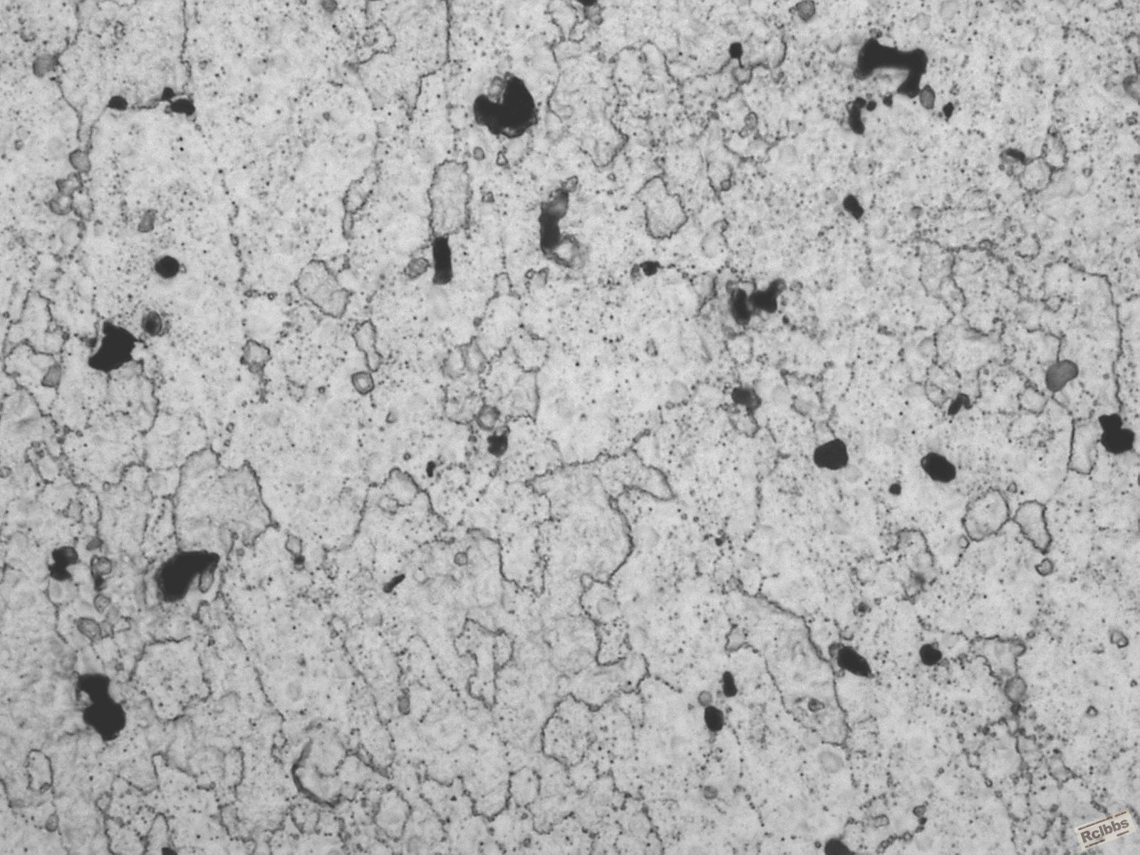

 楼主| 发表于 2011-11-24 20:21:31 | 显示全部楼层
这是 7A04模锻件淬火时效  混合酸加热腐蚀出来的照片。大家帮我看看晶界是不是出来了  500X
7A04 模锻件 T6 混合酸热浸蚀
7A04 模锻件 T6 混合酸热浸蚀

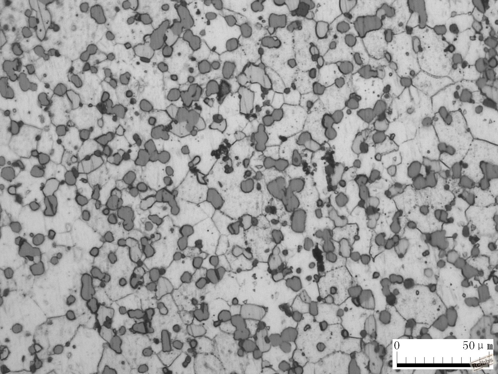

 楼主| 发表于 2011-11-24 20:25:16 | 显示全部楼层
这是另外一种铝合金材料的混合酸腐蚀照片,室温腐蚀的
  我想知道这张图片跟上面那张 晶界相差为啥这么大呢?或者上面的那张根本没腐蚀出来?

2ml HF+3ml HCl+5ml HNO3+190ml水  方法就是楼上两位仁兄说的加热腐蚀,有黑膜的话就在硝酸酒精里面过一下

建议50%氢氟酸溶液腐蚀1MIN看看
发表于 2011-11-28 22:05:15 | 显示全部楼层
個人認為已經腐蝕出來了,關鍵是材料本身晶粒已經有粗化現象.
 楼主| 发表于 2011-11-28 22:12:21 | 显示全部楼层
图片是500X的,这个晶粒度我不会计算,只会看等轴晶粒度.你看这个图片能评定多少级别?
发表于 2011-11-28 23:08:07 | 显示全部楼层
若要計算級別,個人認為還要對圖像做強化處理,建議1.再多腐蝕個幾秒(7系鋁合金很不耐腐蝕的),或2.使用軟體對圖像做銳化,或3.使用偏振光觀察(樣品要有很高品質的拋光面).
再來就是用軟件算一下就可以了,若要用手工算,要再研究一下國標.
具體實行我也還在學習,有結果時別忘了上來分享一下喔.
