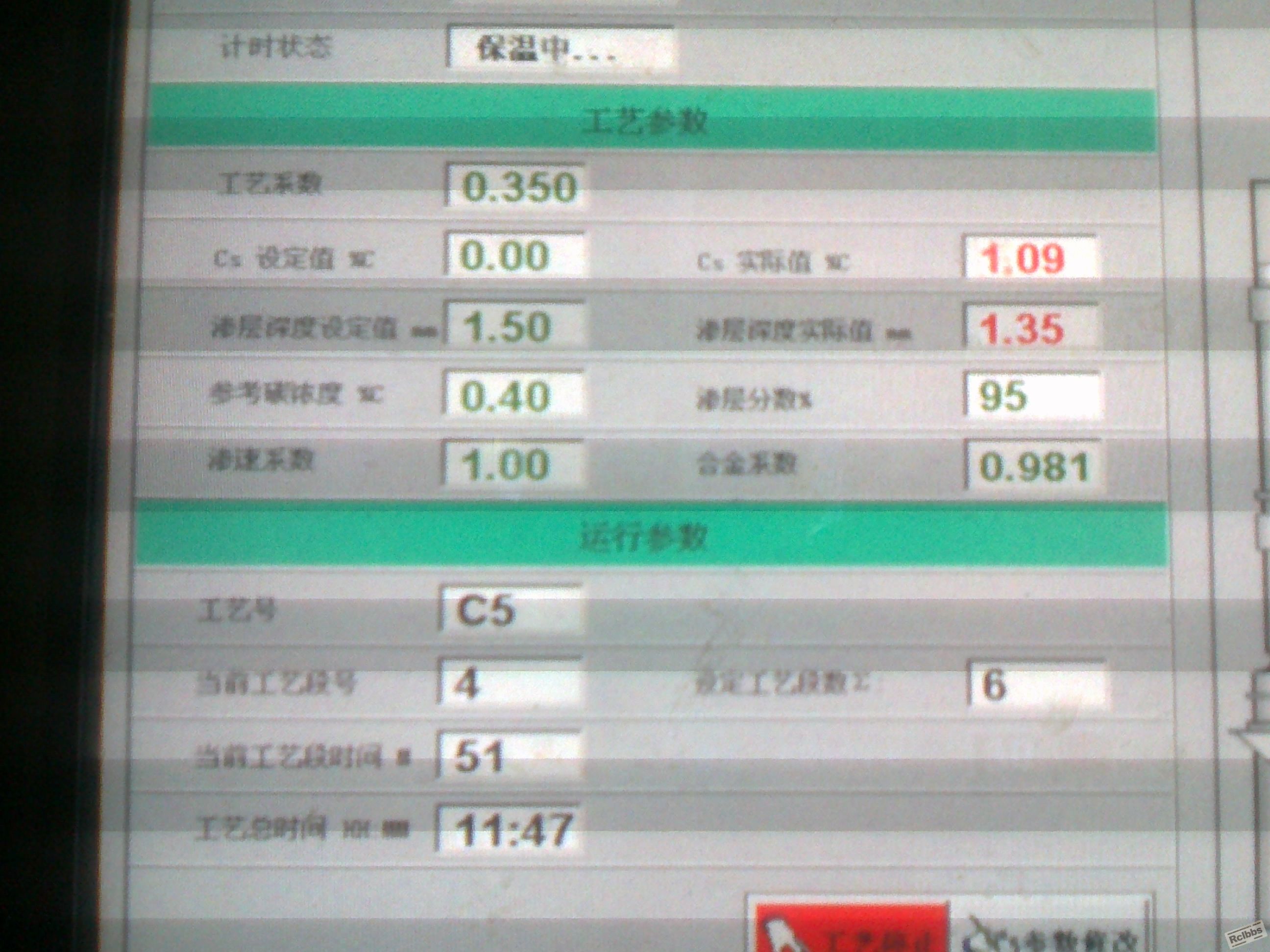

以上是18Cr2Ni4WA某渗碳工艺的可控界面,这是一次扩散的工艺段,有几个地方不明白,请教下各位大虾.
1.工艺系数,合金系数,渗速系数它们的意义是什么.
2.参考碳浓度,事实上是程序用来测算有效渗层深度的标准,为什么要以0.4%作为标准

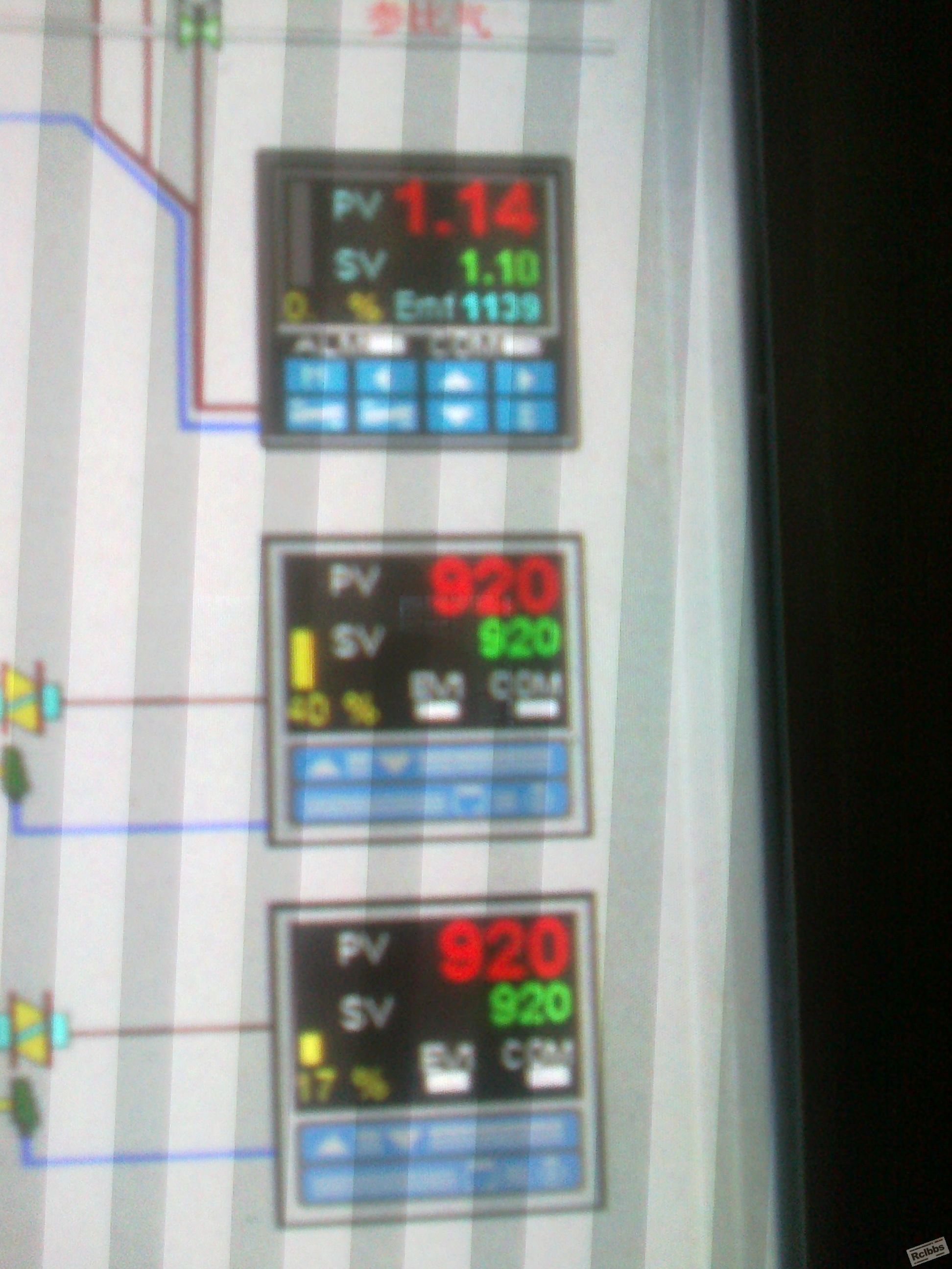

3.炉内碳势1.14%而Cs实际值%C1.09%,事实上是工件表面的碳浓度,这是程序测算出来的,请问下这个工件表面的碳浓度是怎样计算得来的.

很熟悉的界面。应该是汇捷通的上位机软件
1.工艺系数:就是碳势的补偿值用来调整仪表显示碳势和炉内(通过定碳得到的)实际碳势偏差的
合金系数:请参考http://www.rclbbs.com/forum.php?mod=viewthread&tid=27426
渗速系数一般固定不动
2.参考碳浓度,是程序用来测算有效渗层深度的标准,设定为0.4%(这和实际检测的有效硬化层深度有关系。有效硬化层深度常规的以550HV为准,该处的含碳量一般在0.35~0.4)
