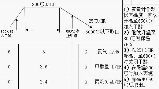

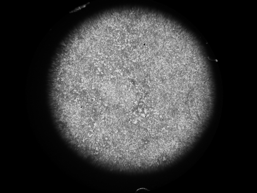

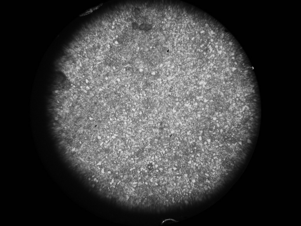

我们公司井式炉的工艺请见附件,还有前天从客户那里反馈回来的不良报告中,的1000倍照片两张也在附件中,请师傅们帮忙看一下我们的问题出在了哪里,现在真的是没办法了我们自己。

我们在800度时保温时间是“2.5小时”

发表于 2007-9-27 14:03:26 | 显示全部楼层
从图片上看这不是块状铁素体,而大颗粒状珠光体,他们在1000倍下看的图片.有可能是表面增碳了.

我们公司用材质GCr15的钢材生产各种小尺寸轴承,前一步工序是热锻,我们的井式炉的球化退火温度订在790,温度控制精度为+_10

时间可以说一下吗,还有在多少度取出,在降温过程中平均每个小时是降温多少呢
发表于 2007-9-27 16:34:13 | 显示全部楼层
应该是欠热,
粗碳不是球化退火形成的,另有原因(原材料或者渗碳或者另有原因),
从基体碳化物颗粒上可以看出(保留大量的细片状珠光体和细点状球状碳化物),球化温度不高。
建议将工件剖开,做截面金相,这样有对比,更能判明原因。
判断还是欠热,建议提高温度或者延长保温时间。

 楼主| 发表于 2007-9-27 17:46:35 | 显示全部楼层
我们的保护气氛的量/HR的在我们的工艺上有的,您们能对其看一下吗,现在您们的建议对我都是很宝贵的财富,谢谢了

 楼主| 发表于 2007-9-27 21:50:27 | 显示全部楼层
“等温球化” 具体是怎么样的能详细解释一下吗,我也是第一次听说,还要兼顾硬度,脱碳层等方面,现在想想头都大了,晚上见过专家也是说了一大堆原因,在紧急情况下真的是不知道怎么样去开始了。

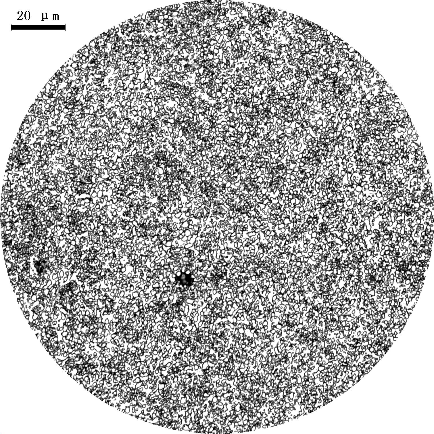

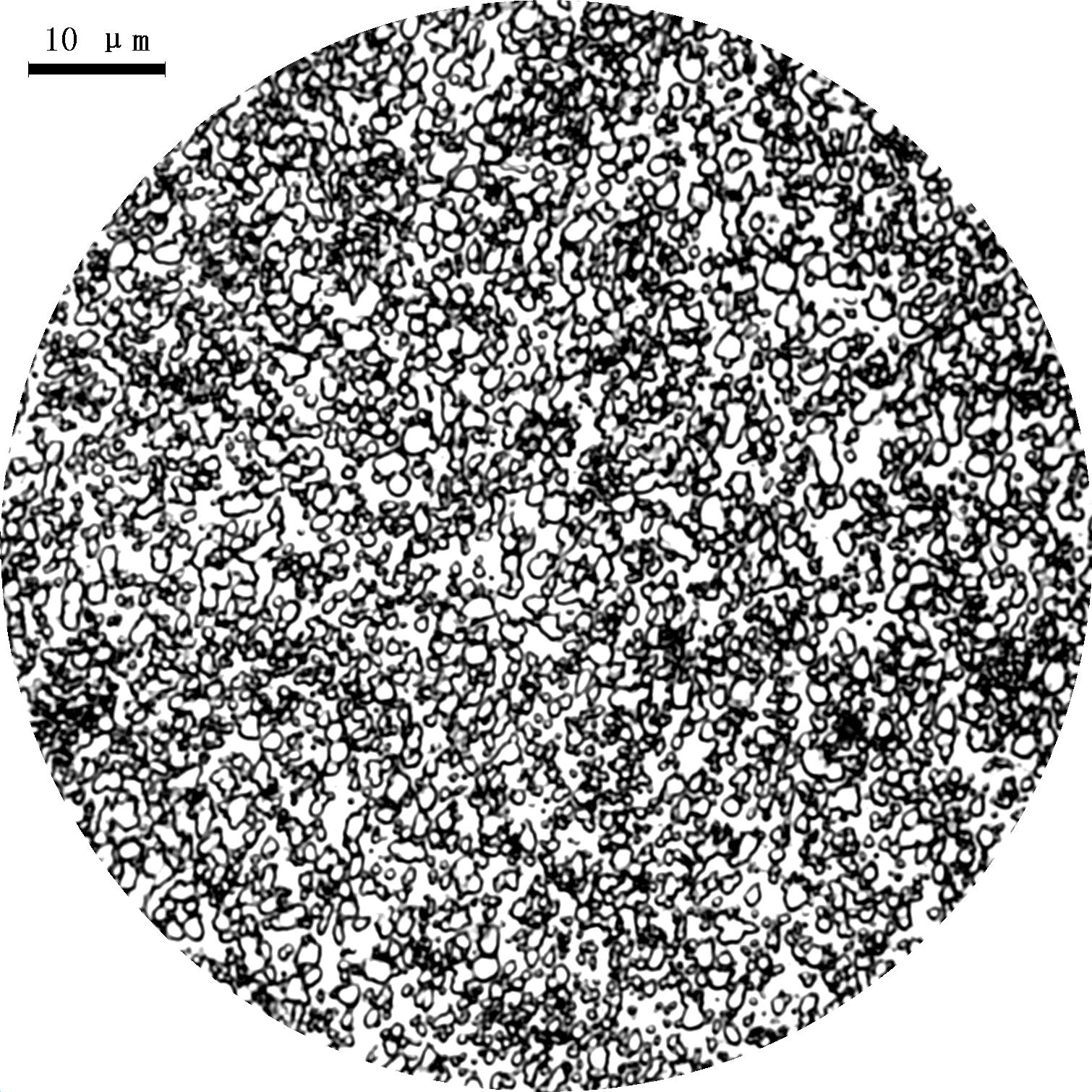

发表于 2007-9-27 22:15:09 | 显示全部楼层
你的图片说实在话,没有拍摄好,都看不清你的组织到底什么样,只是看到了颗粒状的碳化物了,这里提供几张球化好的组织图片,仅供参考,(GCR15)
500倍的
1000倍的
