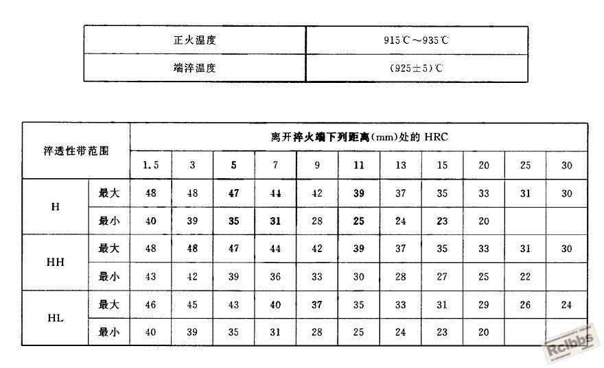

经过检测客户提供的其他厂家的样件也已超出他们的标准,告知厂家后称再落实落实然后没有消息。对于您说要求厂家提供低淬透性的钢材,我查阅了相关国标提取20CrMoH各淬透带的表,没有找到符合厂家要求淬透带。如图:
20CrMoH淬透带
20CrMoH淬透带
签到天数: 165 天
 楼主| 发表于 2011-11-23 08:43:17 | 显示全部楼层
20CrMoH

发表于 2011-11-23 12:06:29 | 显示全部楼层
jixieman 发表于 2011-11-23 08:37
经过检测客户提供的其他厂家的样件也已超出他们的标准,告知厂家后称再落实落实然后没有消息。对于 ...
标准有相关条款规定,我们可以向钢厂提出要求,钢厂可以按我们需要的生产。标准上面的数据应该是通用型,建议您与钢厂技术中心充分沟通,他们可能会解决许多实际问题。
