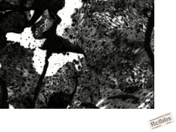

图片的材质是铸铁吗?
发表于 2011-11-22 20:12:16 | 显示全部楼层
缩松吧,没抛光过热吧。

heat10 发表于 2011-11-22 20:02
图片的材质是铸铁吗?
楼主抛光时加的什么抛光粉啊?
 楼主| 发表于 2011-11-23 08:17:45 | 显示全部楼层
材料是灰铸铁,用的是金相石抛光液,制样过程不会有问题,这种材料我们是经常要做金相的。

发表于 2011-11-23 09:42:40 | 显示全部楼层
未腐蚀之前是什么样子?
发表于 2011-11-23 09:45:18 | 显示全部楼层
感觉像石墨。呵呵,蠕虫状
 楼主| 发表于 2011-11-23 12:21:13 | 显示全部楼层
腐蚀之前看不出什么问题,是正常的。

发表于 2011-11-23 13:22:58 | 显示全部楼层
应是污染物。------------------------

发表于 2011-11-23 17:14:40 | 显示全部楼层
试样腐蚀后干燥不彻底,表面氧化所致。

发表于 2011-11-24 08:08:11 | 显示全部楼层
我感觉像是脏东西!——————————
 楼主| 发表于 2011-11-25 08:10:38 | 显示全部楼层
这种灰铁材料我们基本是天天在做金相,制样是决对不会出问题的,我想问一下会有哪些可能出现这样的情况,制样方面的问题你们就不要考滤了。

发表于 2011-11-25 12:21:44 | 显示全部楼层
请问楼主:白色基体上的黑点又是什么呢?
 楼主| 发表于 2011-11-25 14:53:39 | 显示全部楼层
我也不知道呀,但我从来都没有碰到过有这种情况。

发表于 2011-11-26 17:21:13 | 显示全部楼层
你不知道,还是要考虑制样的问题呀,你看上面的黑点基本上是一致的,这说明什么问题呢,

发表于 2011-11-26 18:43:48 | 显示全部楼层
赖氏体一般在含碳量4.3%以上才容易出现.最好用酒精清洗一下,现在不好确定是制样产生还是放在不好空气中产生的。我经常也遇见过,但是我用酒精清洗一下基本就没有了

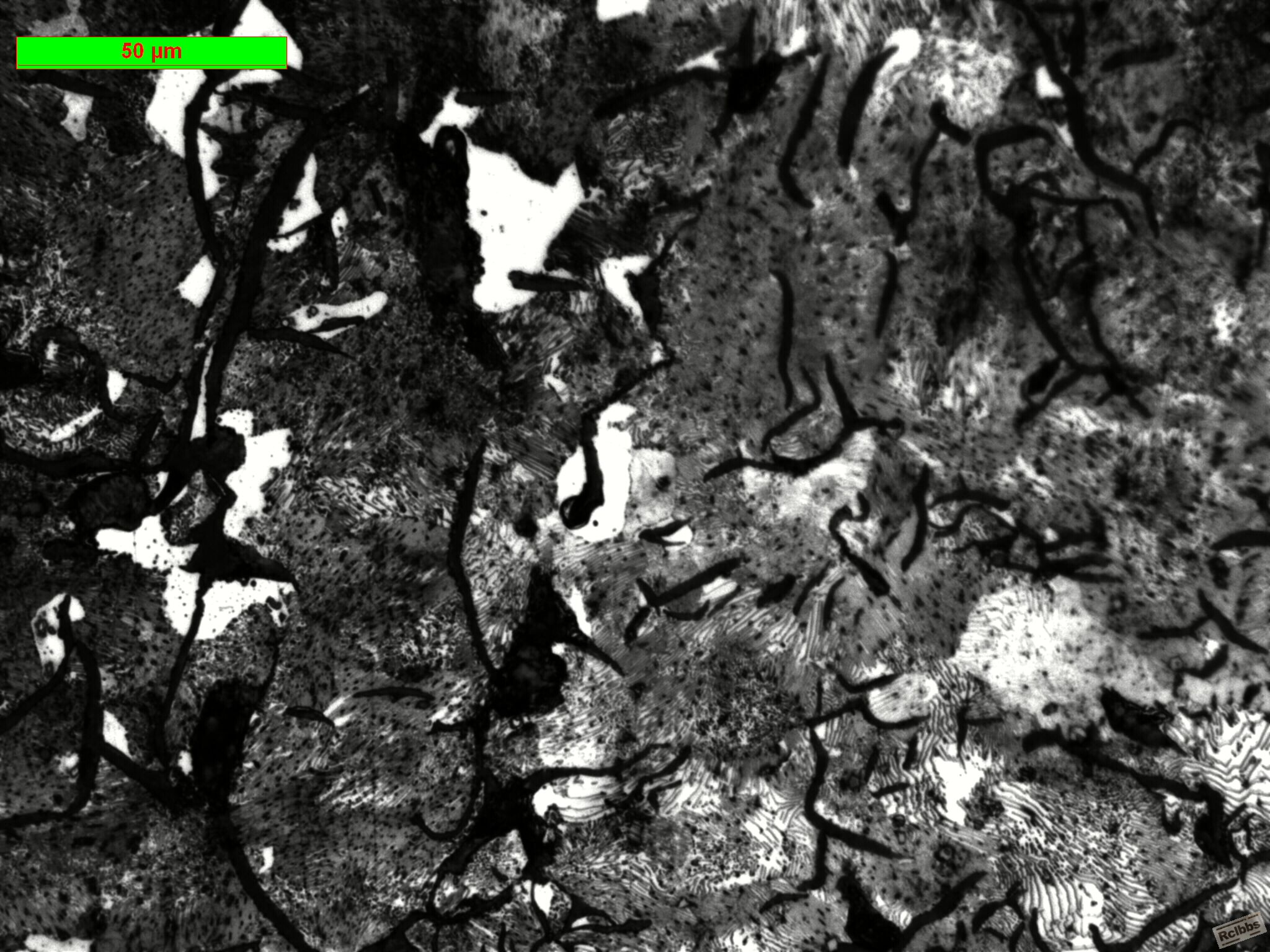

发表于 2011-11-26 19:01:14 | 显示全部楼层
楼主的的图片拍的像油画一样美,但问题却问的很谈吐,作为同行,你只给2张图片就让别人告诉你图片的内容,其不是在打哑谜吗?也不告诉朋友们是什么材料,什么工艺热处理的,有谁敢回答,又有谁回答的是正确的呢?
发表于 2011-11-27 09:11:42 | 显示全部楼层
腐蚀的吧,太有信心,再弄一遍试试
发表于 2011-11-27 20:18:06 | 显示全部楼层
灰铸铁片状石墨太明显了,一看就知道是灰铸铁;均匀分布的小很点没有碰到过,我也想知道。
发表于 2011-11-28 08:24:41 | 显示全部楼层
制样问题,应该重新制样
