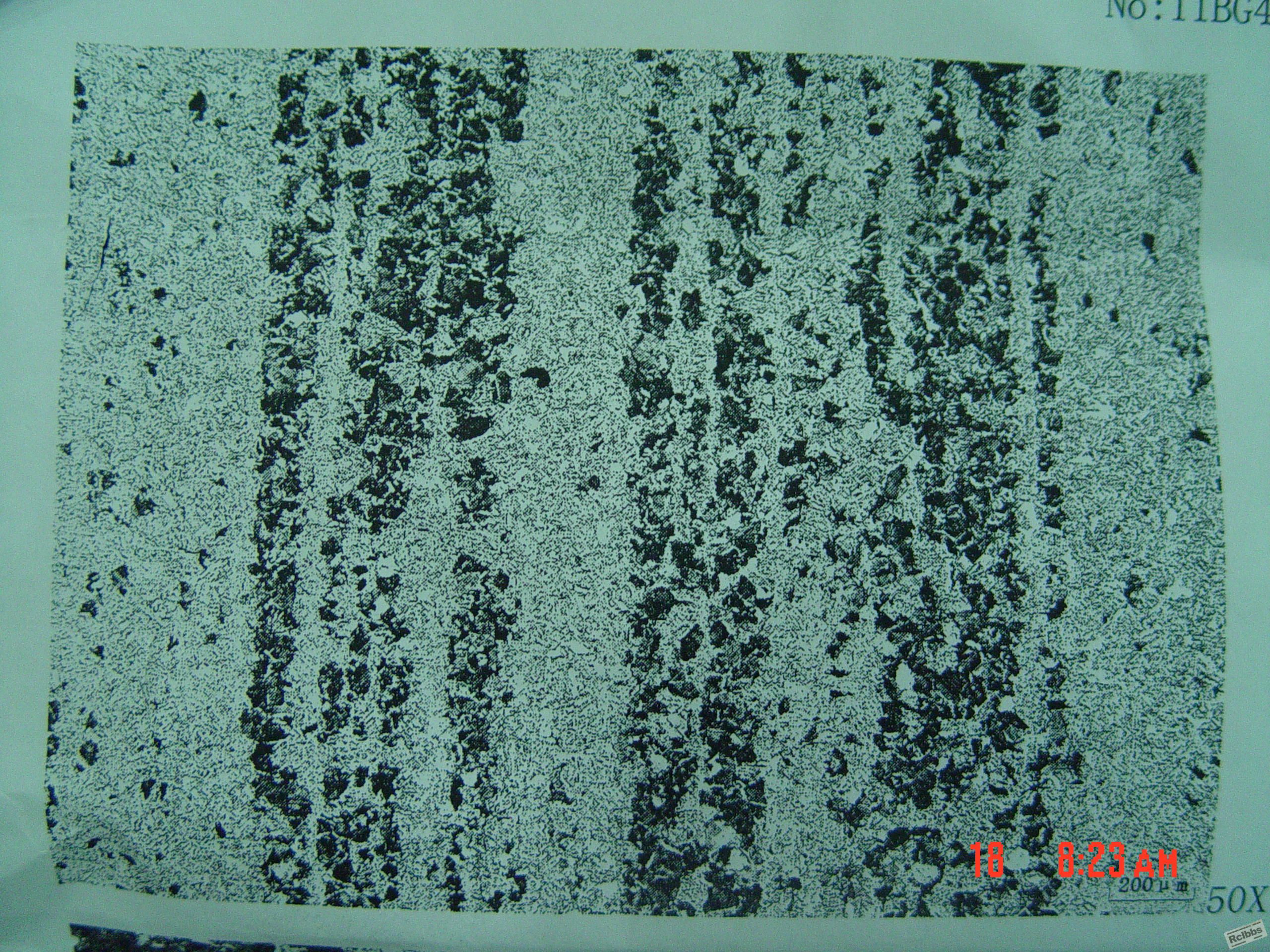

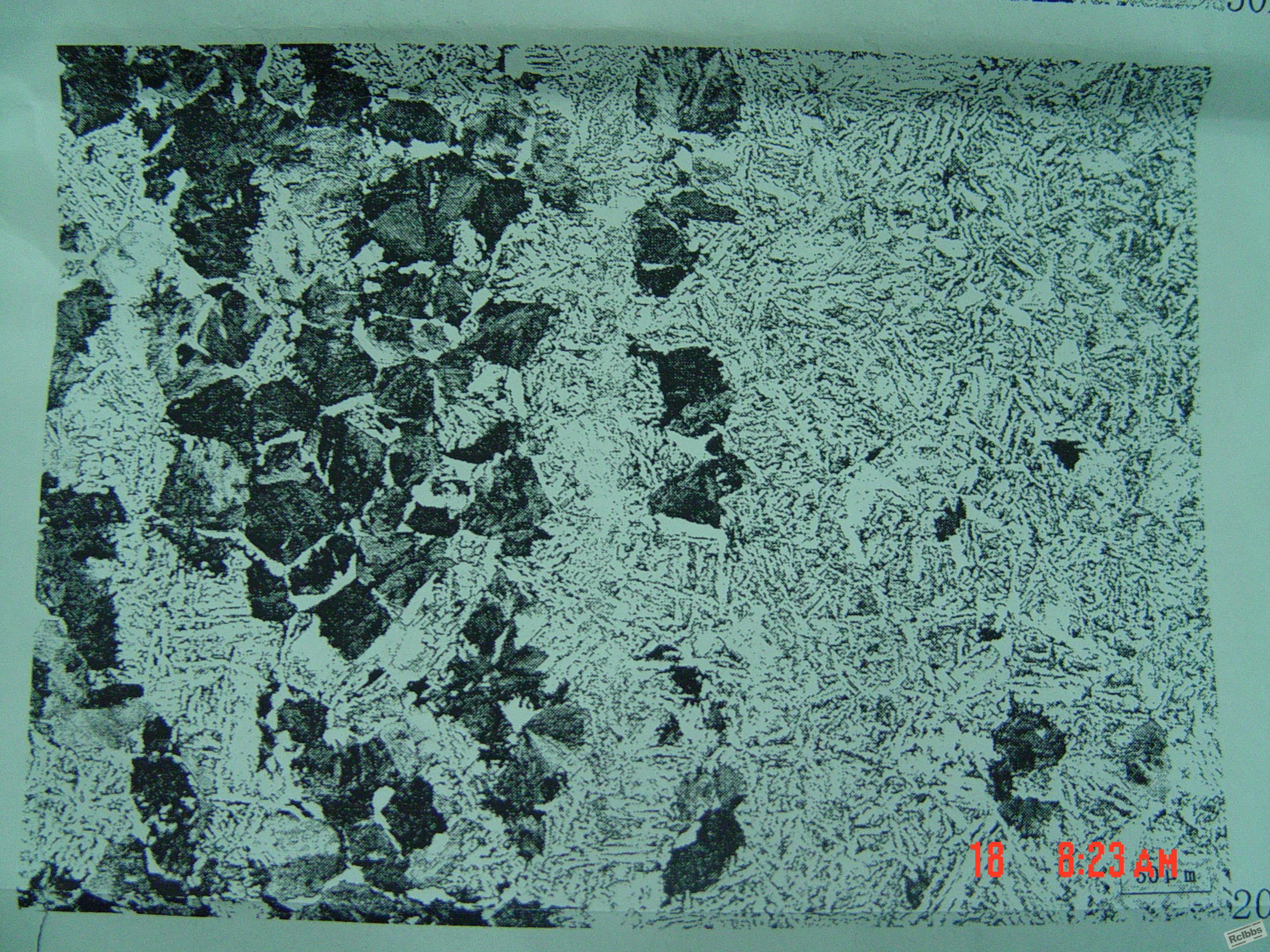

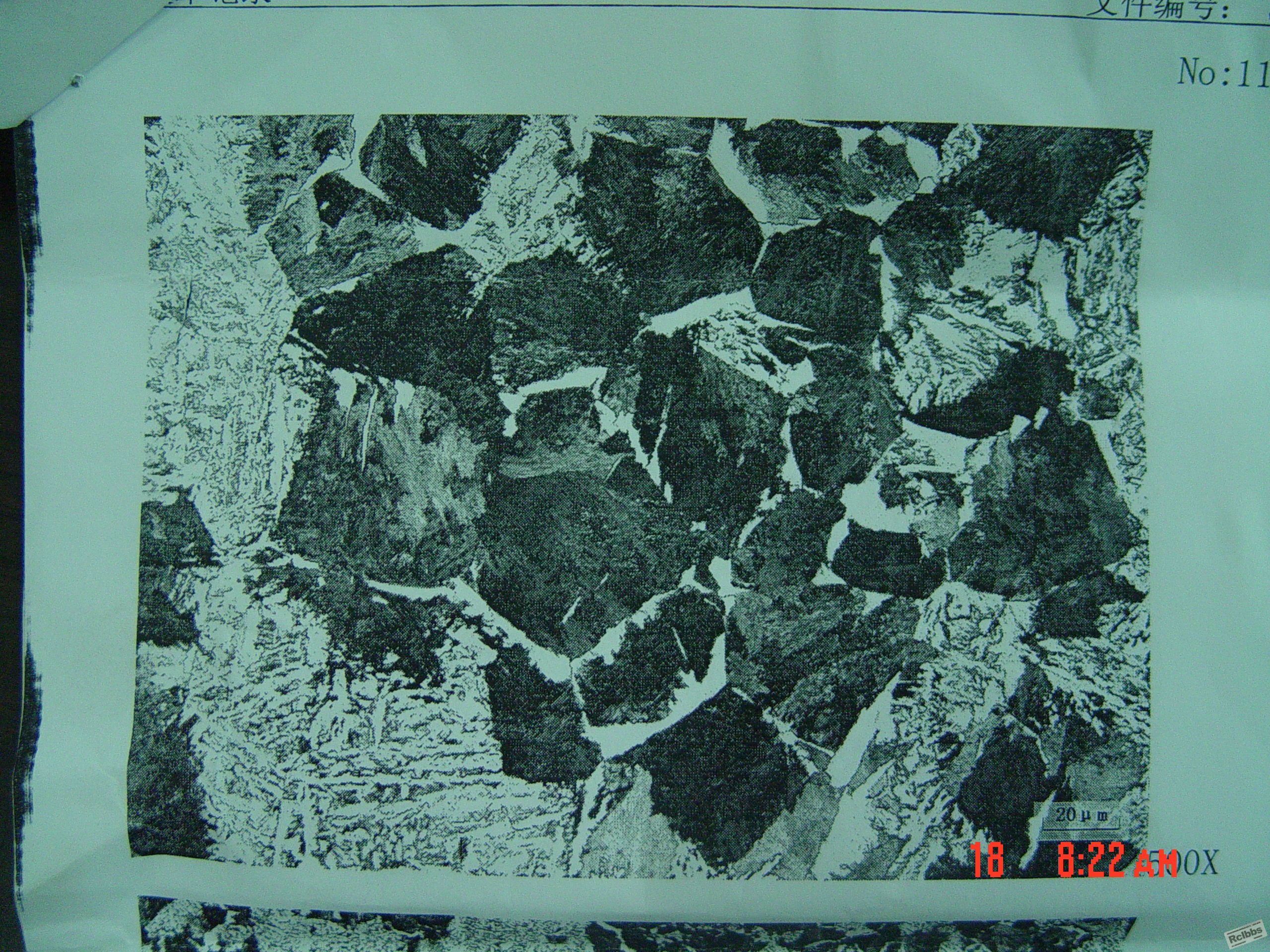

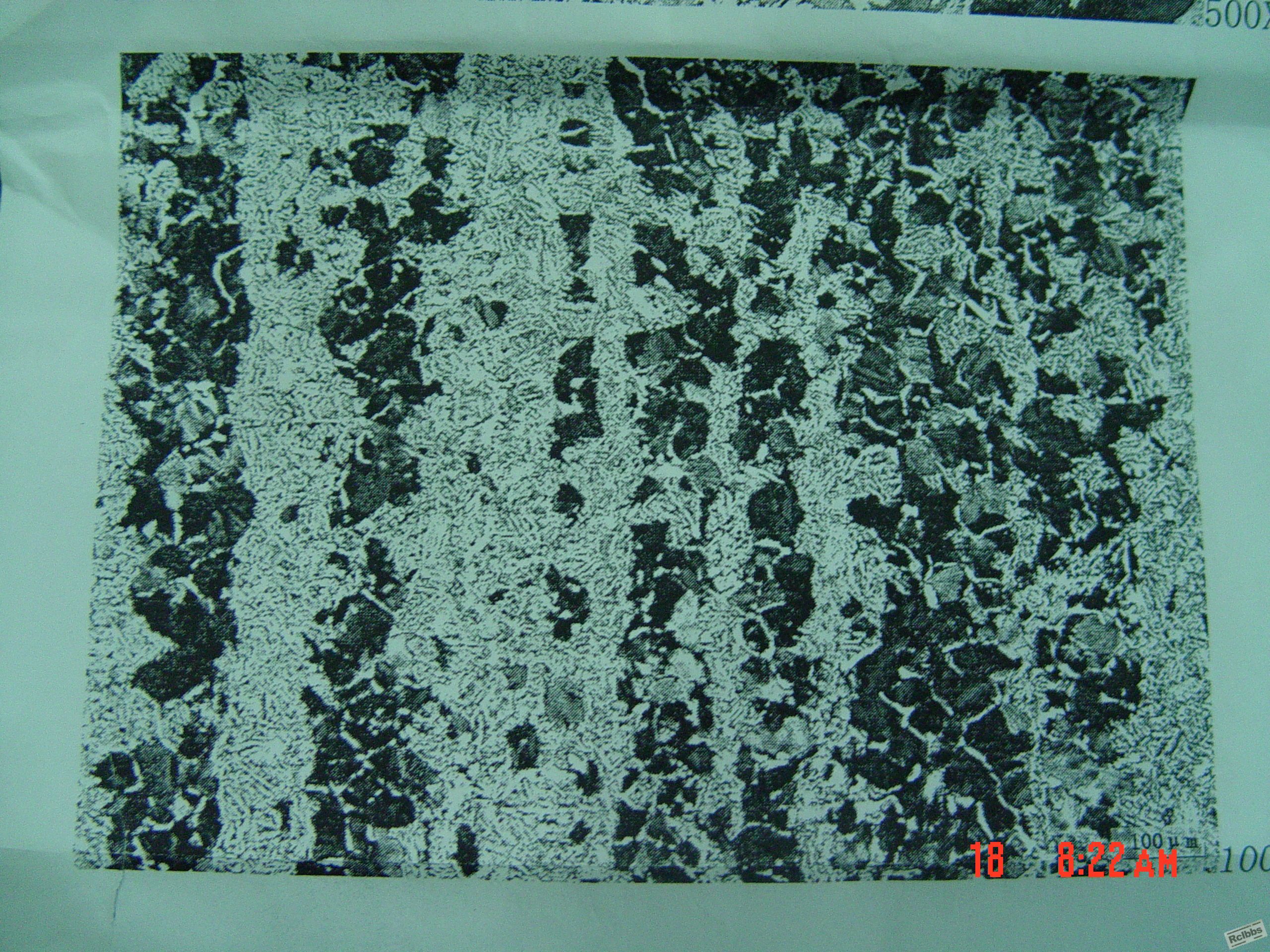

我们42CrMoA圆钢轧后组织看着像带状严重,可是专业的师傅说不是带状,大家给看看。 DSC02276.JPG DSC02275.JPG DSC02273.JPG DSC02272.JPG

是带状组织,组织为P+B+少量F
