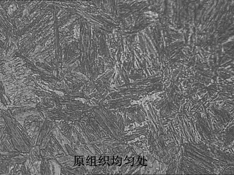

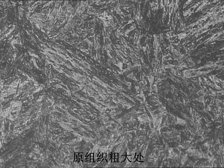

          为了尽最大可能对混晶材料进行分析,我们把出现于混晶的,又进行了955℃正火和840℃的淬火的样件(前两篇文章有金相)再次进行930℃的渗碳和炉冷850℃的淬火,得到芯部金相如图所示。
    此次芯部的硬度平均40-42HRC,前面几次处理后大晶粒处40-42HRC,其他地方33-35℃。
    金相照片是在相同倍数下拍摄的,原晶粒粗大处虽有细化,但还是有所区别,组织遗传性质有显现。
    在热处理行业中虽然有超细化晶粒的说法,即通过多次的淬火,回火使晶粒细化,强度提高,但我们在生产实践中从来没有使用过,这次的试验也可能算是超细化处理了。
    组织遗传性在这次试验中得到了体现。
    这些工作希望能在钢厂,大学的科研机关进行,因为生产中很难进行系统的试验工件。
    为了提高我国热处理行业的基本水平,我们亟待我国的钢材质量有一个突飞猛进的提高。
