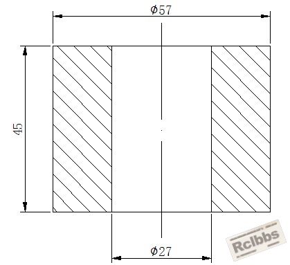

一、零件
1、形状尺寸:
2、材料:45钢
3、数量:4个

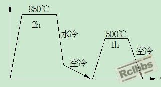

二、热处理工艺
1、设备:小型箱式电阻炉
2、工艺曲线:
调质曲线
调质曲线
三、说明
1、淬火时先水冷到零件不再震动,温度约为300℃,再出水空冷。
2、淬火后磨去氧化皮检测硬度;回火后磨去氧化皮检测硬度。
3、淬火后检测硬度为48-50HRC,500℃回火后预期硬度为28-35HRC。
四、检测结果
    试样        淬火后硬度HRC        回火后硬度HRC
抽检一件零件        48-50              30-31.5

发表于 2011-11-24 16:57:11 | 显示全部楼层
楼主是什么意思,没有看明白。
壁厚15mm怎么保温时间是2h,还有这个小的工件,淬火后硬度才50,有点低
发表于 2011-11-24 19:23:54 | 显示全部楼层
昨天我做了一个直径10MM长度40MM的45#830保温5分钟下水,出来检硬度58~60的样子,,你那么小的也没有必要保那么久,你检查的硬度是否正确,脱碳层磨掉没有,那么长的时间脱碳有点凶的哦。500回火出来的硬度应该是28~30的样子,个人愚见。

我们做的淬火的零件就没有60分钟以内的,那不是太浪费了,以前做盐浴的时候,可以保温几分钟淬火的,现在做多用炉均热都不止几分钟,是不是单个零件可以,整炉产品就不行了呢?
发表于 2011-11-25 09:10:09 | 显示全部楼层
401898427 发表于 2011-11-25 08:56
我们做的淬火的零件就没有60分钟以内的,那不是太浪费了,以前做盐浴的时候,可以保温几分钟淬火的,现在 ...
看你的工件的多少,大小而定,箱炉淬火很方便的,根据判断工件是否可以淬火,先做一件看硬度是否可以,再决定其他的是否能做。45#这块看工件是否红透了
签到天数: 692 天
发表于 2011-11-25 09:19:41 | 显示全部楼层
淬火保温时间长了点,回火保温时间短了点
发表于 2011-11-25 09:31:04 | 显示全部楼层
感觉保温时间长,硬
度低。
签到天数: 692 天
发表于 2011-11-25 09:50:52 | 显示全部楼层
daqing5312 发表于 2011-11-25 09:31
感觉保温时间长,硬
度低。
回火保温时间长,硬度有低的倾向,但是淬火保温时间长绝对对提高硬度有好处。当然一般来说淬火讲究的是淬火保温温度,回火讲究的是回火保温时间,回火保温时间要要充分啊。
我们现在处理45#轴,用箱式炉处理,直径从25到32的,摆两至三层,基本上保温时间都在60分钟左右

     楼上多位朋友都认为这个工艺的保温时间长了点,个人觉得这里还有值得商榷的地方:如果这个产品是在盐浴炉加热,那么保温时间可想而知了。可本主题已经说明使用小型箱式炉加热,那么装炉方式、装炉密度、是否采用防氧化、脱碳的保护措施,并不清楚,在这种情况下下结论,是否有些武断?
签到天数: 13 天
发表于 2011-11-29 10:49:13 | 显示全部楼层
个人认为保温时间太长了点。小型箱式炉再小也有15KW,装4件那么小的零件是完全可以的,并且有效尺寸只有15,需要2小时?
发表于 2011-11-29 11:02:24 | 显示全部楼层
可以根据壁厚定淬火保温时间,850温度有些高。我们一般用在840以下,回火时间一般比淬火保温时间只长不短。
发表于 2011-11-29 11:23:44 | 显示全部楼层
个人认为淬火保温时间上限以奥氏体组织粗大为限(当然节能也是要考虑的),如果组织不粗大,保温时间理论上说没太大问题。
